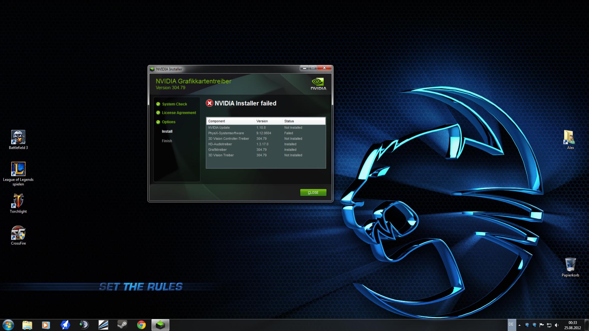

Battlfield 3 mit Weisen Pixelfehler Abgestürzt

Deinstallier mal bitte alles in der Systemsteuerung was mit Nvidia zu tun hat inkl PhysX.
Wenn du das gemacht hast starte bitte den PC neu.
Lade dir bitte das Programm runter und starte es.
Dann ein Häkchen bei Nvidia Display driver und physx und die Suche starten.
Bestätigen das er die gefundenen Dateien löschen soll und anschließend nicht neu starten sondern das Programm schließen und anschließend nochmal genau das selbe machen.
Nun aber doch am Ende mit neu starten bestätigen.
Wenn du soweit bist meld dich bitte nochmal fang noch nicht mit der Installation an.

Ich habe jetzt den alten treiber neu installiert soll ich einfach denn lassen ? wäre für mich besser ?

Also fangen wir nochmal an den Treiber zu installieren.
Bei der Installation würst du gefragt ob express oder benutzerdifiniert/coustem.
DU wählst Benutzerdefiniert.
Dann machst du bitte nur einen haken bei Display Driver und PhsyX alles andere soll NICHT installiert werden.

Hat geklappt
