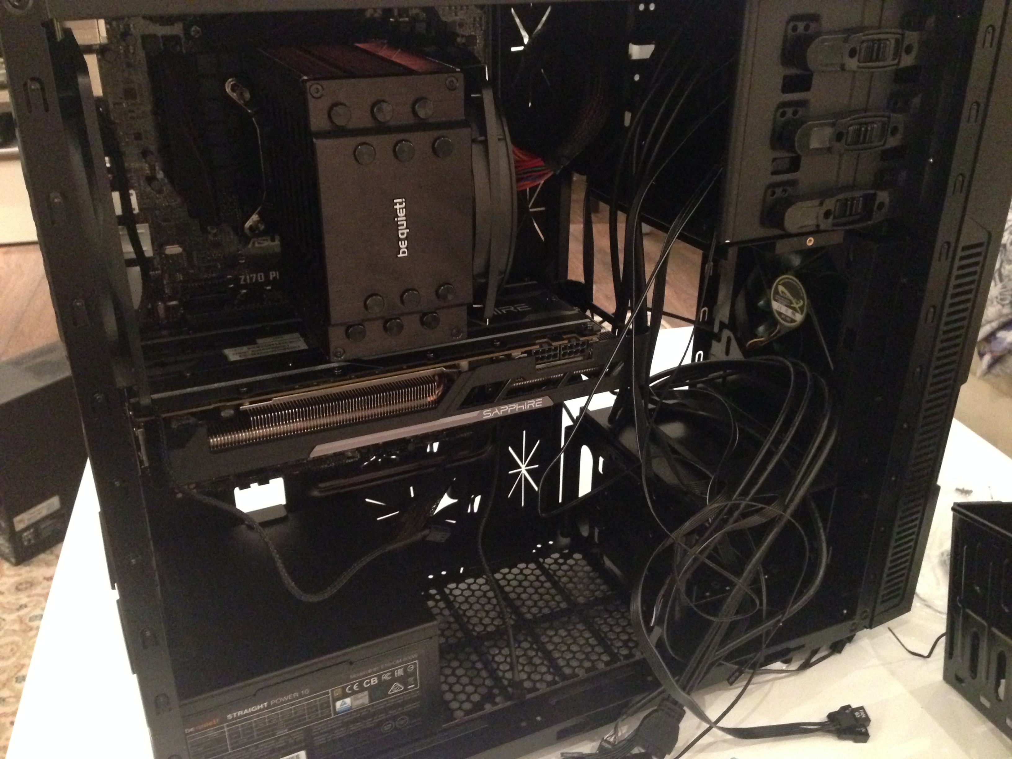

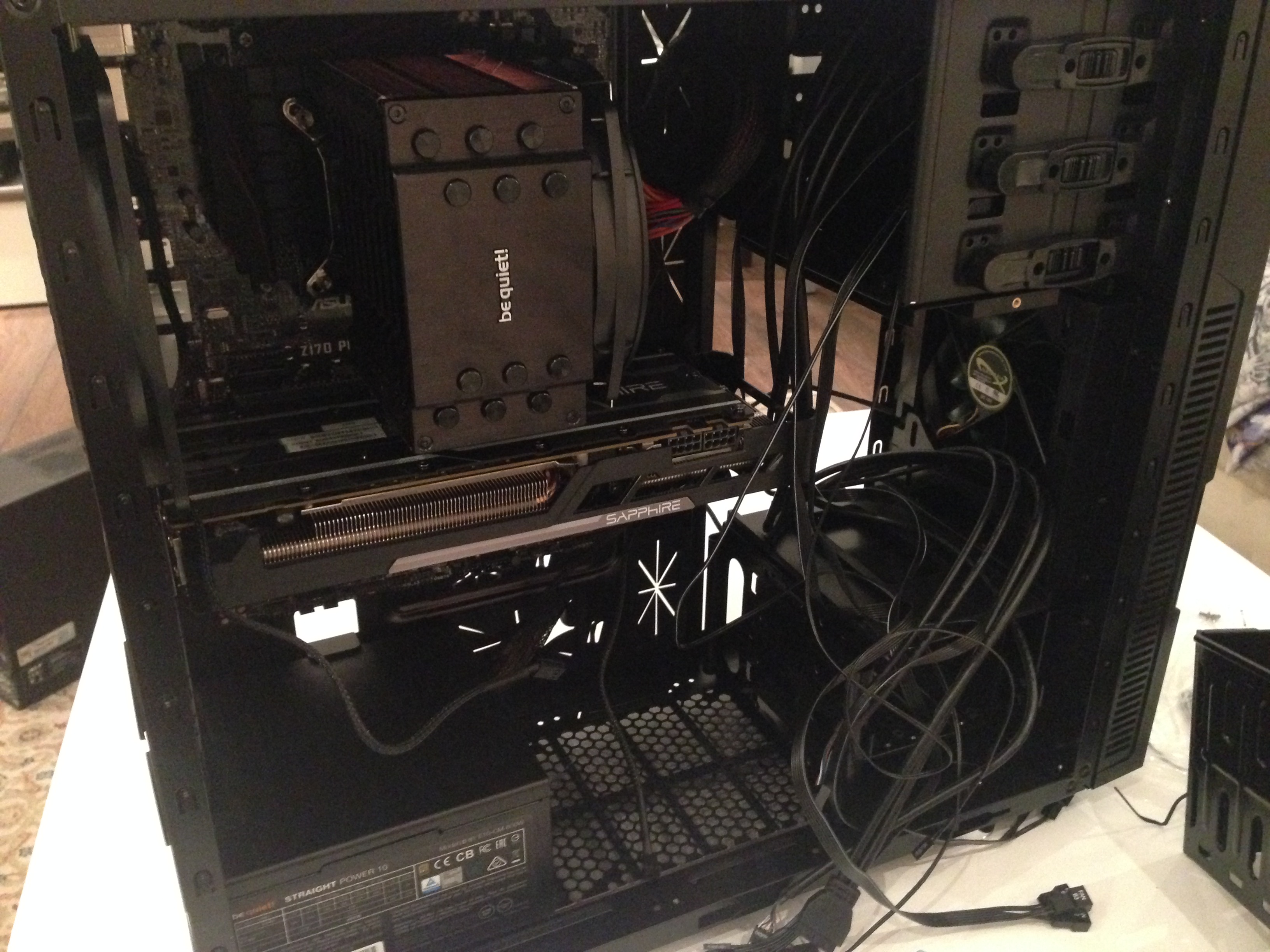

Hier ein Bild:
ich weiss nicht was zu was gehört :S
Schon mal was von Handbüchern gehört ??
Du solltest dir echt jemanden suchen, der Ahnung hat.
Auf deinem Bild sieht man einen internen USB3.0-Stecker,
Lüteranschlüsse der Lüftersteuerung des Nanoxia-Gehäuses,
Frontpanelkabel ....
Den Anschluß für das 24pin ATX-Stromkabel hast du ja offensichtlich gefunden, ist der 8pin-CPU-Strom auch schon angeschlossen ?

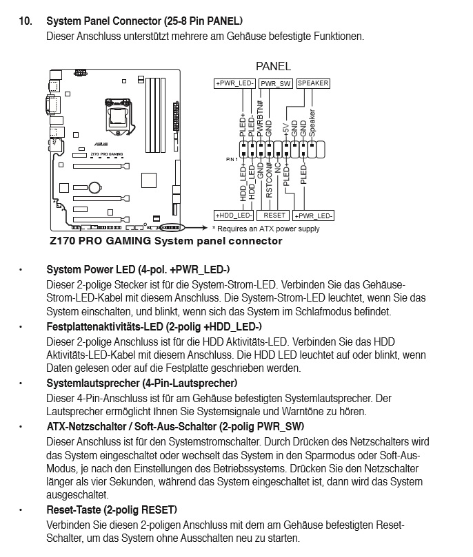

Die Kabel, die vom Gehäuse kommen für Stromschalter, USB, Audio sind doch beschriftet ...

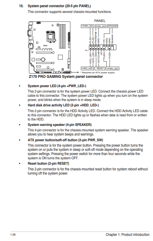

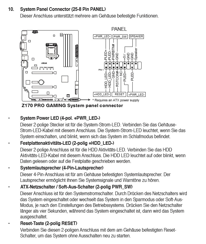

Power-Switch, Power-LED, HDD-LED, Reset kommen auf den Frontpanel-Anschluß rechts unten in der Ecke.
Belegung steht im Handbuch ...
Und wenn du ein Problem mit dem englischen Handbuch hast, auf der Asus-Homepage gibt's eine deutsche Version zum Download ....

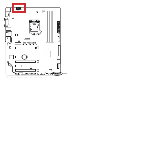

Der 8-polige Stromanschluß links oben am Motherboard ....

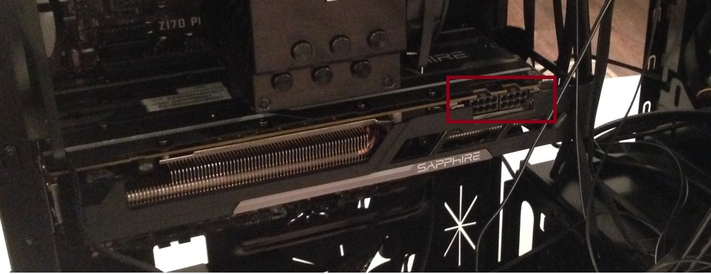

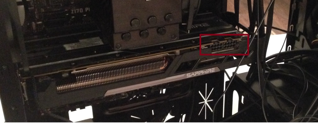

Die Grafikkarte braucht natürlich auch ihre beiden Stromanschlüsse ....

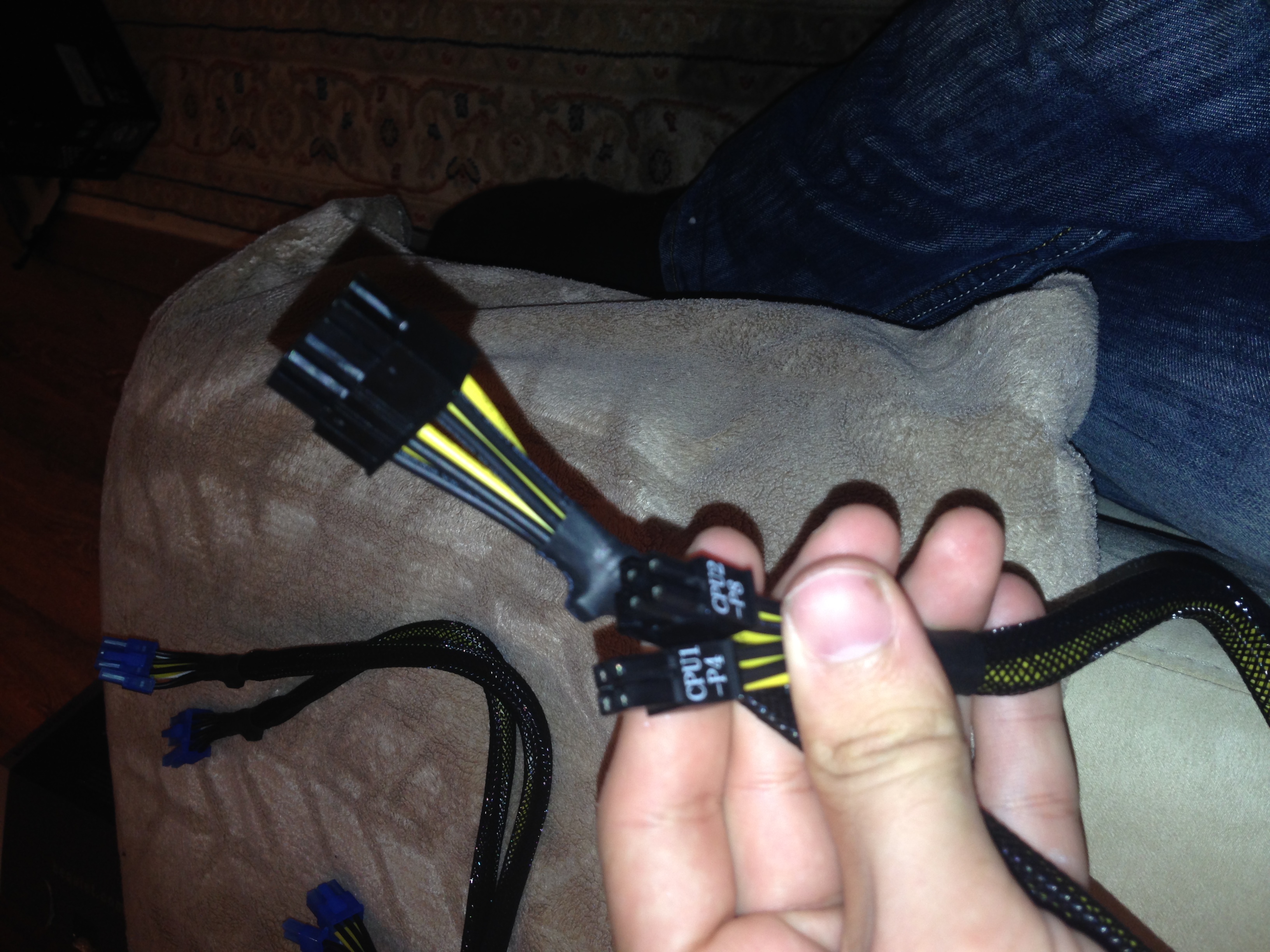

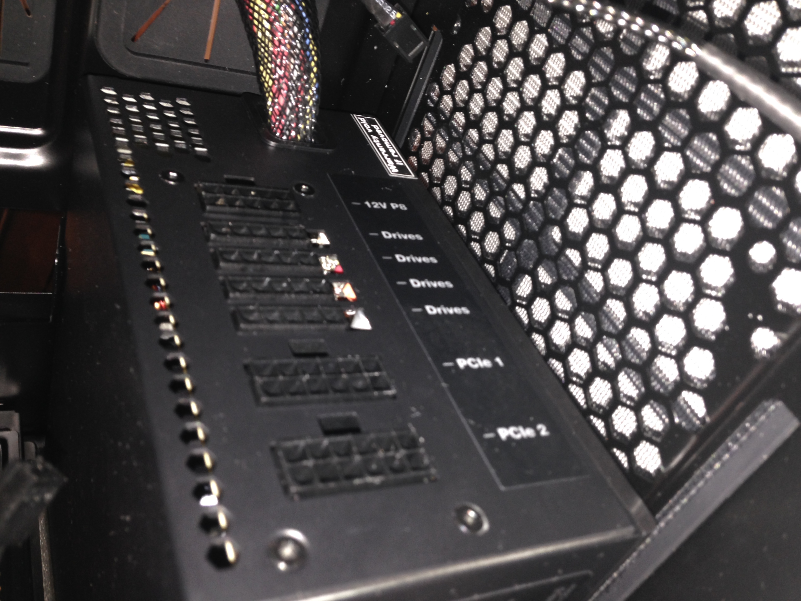

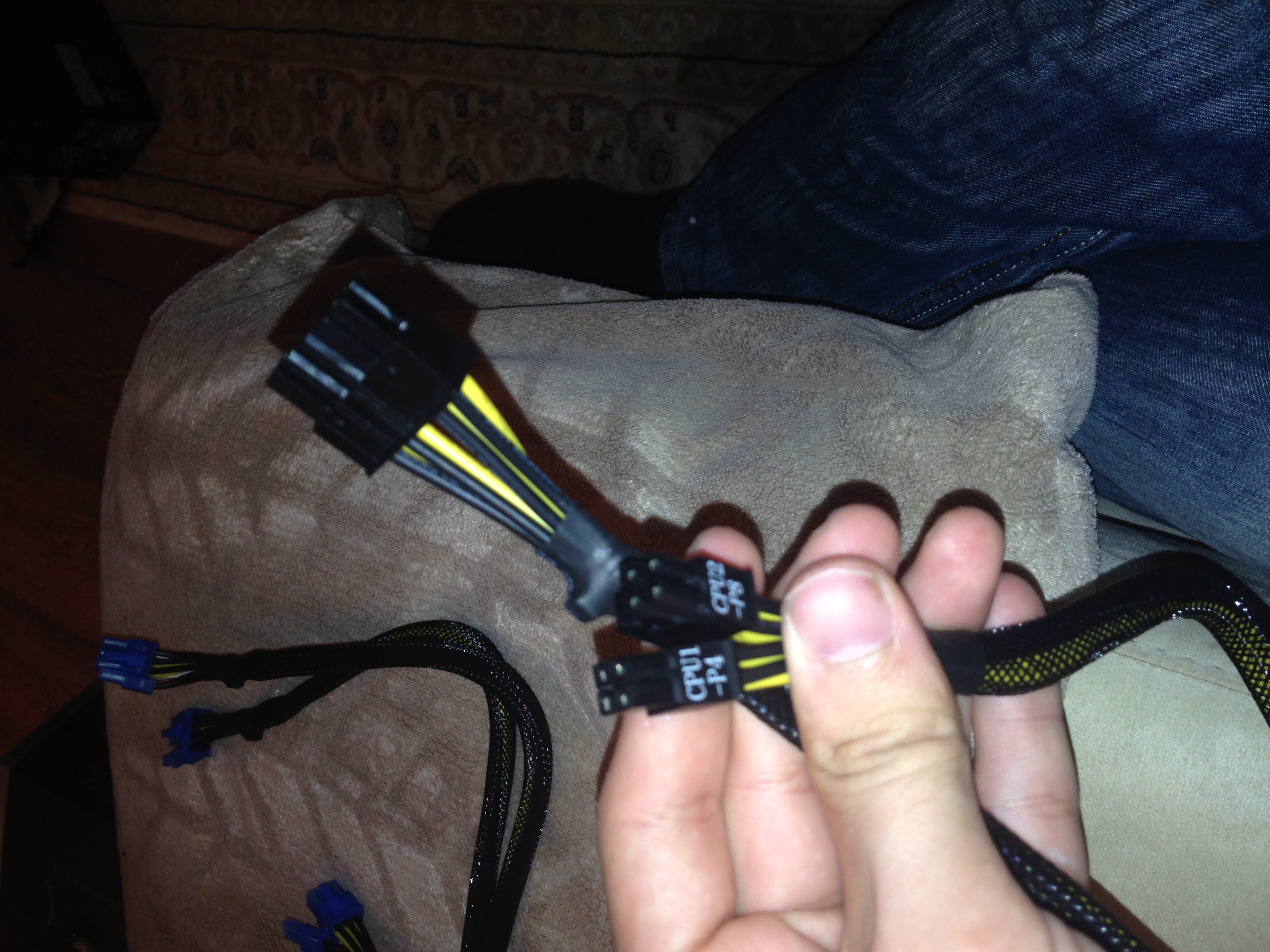

CPU1-P4 und CPU2-P8 gibt zusammen den 8 poligen CPU-Stromstecker und gehört aufs Motherboard ...
das andere Ende von dem Kabel gehört am Netzteil da rein wo 12 V P8 steht ... steht alles im Handbuch ....
Die Kabel mit den blauen Steckern (6+2pin) im Hintergrund sind für die Grafikkarte ....

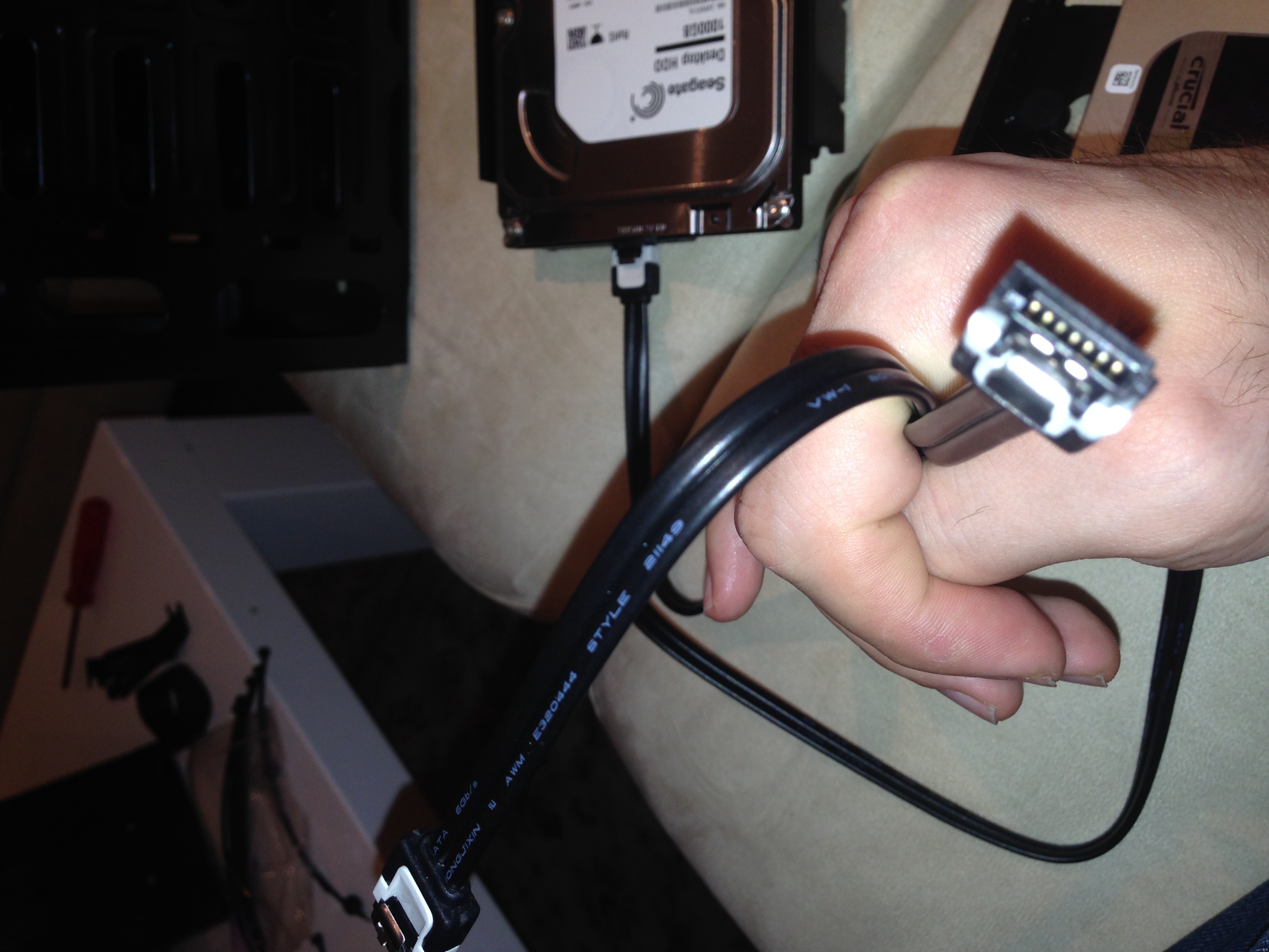

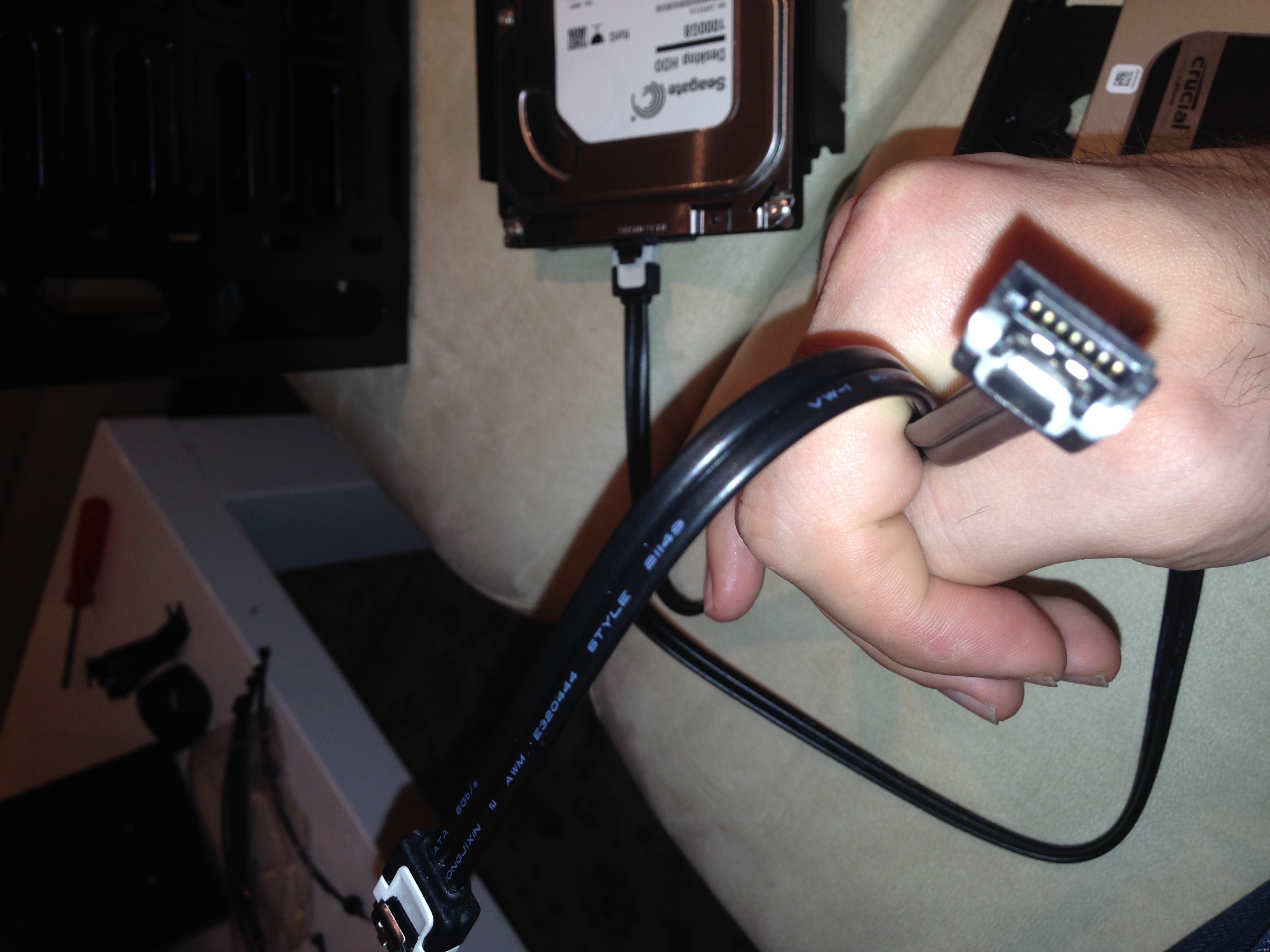

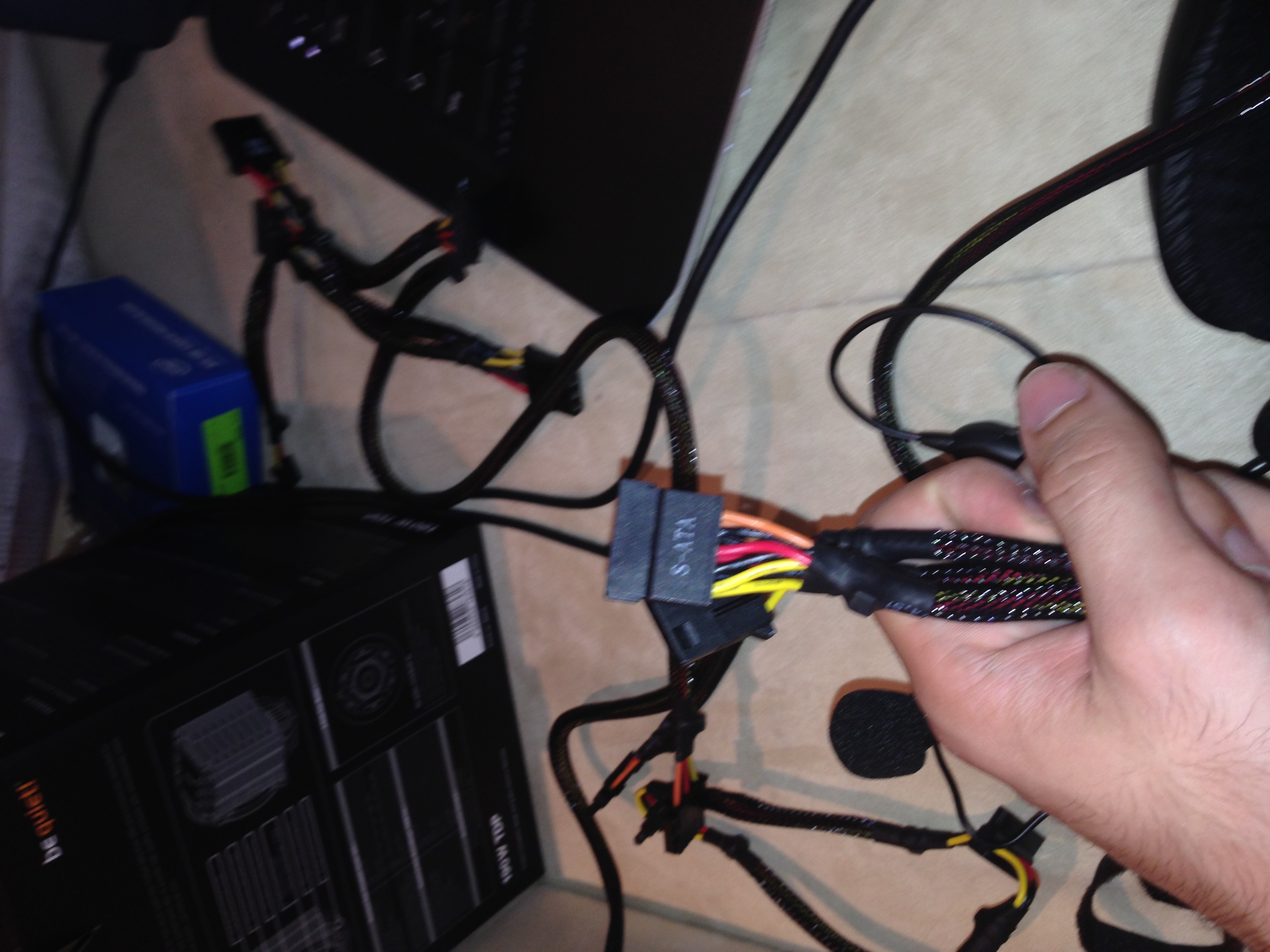

1.) SATA Stromkabel - Sind mehrere Stecker an einem Kabel, der gezeigte gehört ans Laufwerk, und dann ist da noch ein Stecker dran, der bei Drives ins Netzteil kommt.
2.) SATA Datenkabel
So, und jetzt bin ich raus, ein bisschen Eigeninitiative musst du schon aufbringen ...
