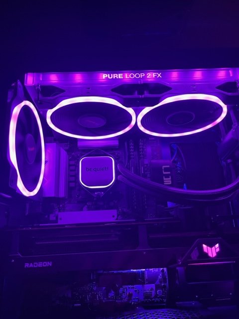

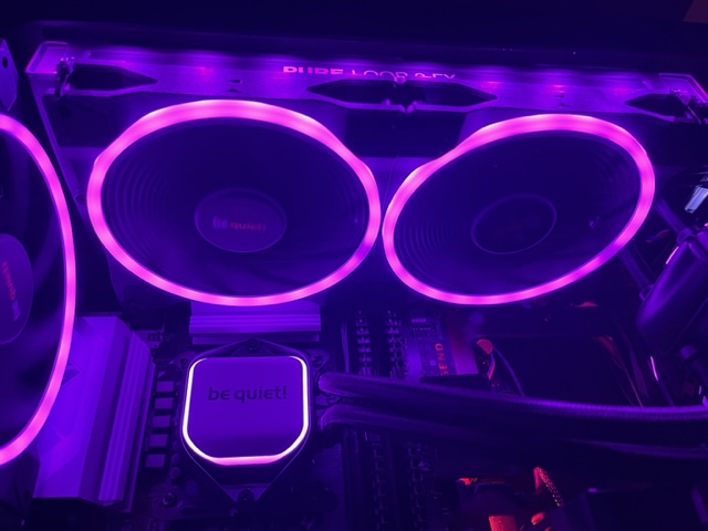

Hi
habe das hier gerade zufällig gefunden. Du kannst einen 280er Radiator oben verbauen, ich habe eine 280er Pure Loop 2 FX. Das Problem ist du kannst dann die 140er Lüfter nicht mehr draufschrauben, die habe ich leicht um ca. 1 cm versetzt mit Kabelbindern festgemacht. Vorauissetzung fürt dasd ganze Unterfangen sind allerdings flache RAM Module sonst gehts nicht

Hi,
sorry da muss ich widersprechen, das ist minimal, da geht gar nichts vom Druck flöten. Die CPU Temperaturen sprechen eine andere Sprache
Also ich werd mien Glück mit einer 240er versuchen, wenn ich merke das die Kühlung nicht reicht, wovon ich nicht ausgehe versuch ich ne 280er in der Front zu verbauen.
So mit Kabelbinder rumbasteln, hm weiß nicht. kanns da nicht zu Vibrationen oder sowas kommen?
Gut wenn die Lüfter übersetehen geht natürlich bissi Druck flöten ob das merklich viel ist, kann man natürlich ohne es zu testen nicht wissen.

Hi,
es gibt keine Vibrationen, die Lüfter haben ja Gummipads die auf dem Radiator aufliegen. Die Kabelbinder habe ich durcch die Schraubenlöcher vom Radiator und die Löcher der Lüfter gezogen. Aber das ist natürlich ein inoffizieller persönlicher Mod von mir. Die 280er oben ist ja auch von bequiet nicht freigegeben, vorne gehts natürlich. Ich wollte damit nur sagen das es geht, mir gefällt es besser wenn der Deckel "komplett ausgefüllt ist". Die 240er wolte ich aus dem Grund nicht.
