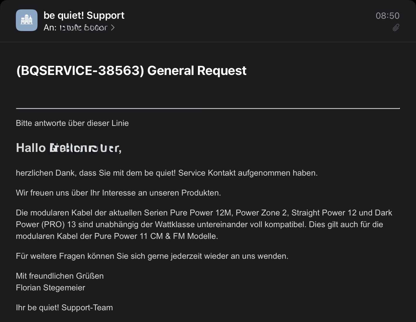

Hab eben mein Pure Power 11 FM 750W durch das Power Zone 2 1000W ersetzt und die Mainboard- und SATA/Drives-Kabel verbaut gelassen und einfach nur umgestöpselt und nur das 12VHPWR-Kabel des neuen Netzteils für die 4080 verwendet - funktioniert einwandfrei.

Da solltest Du aber definitiv vorsichtig sein. Selbst bei gleichem Hersteller sind die Kabel nicht unbedingt zu anderen Netzteilen kompatibel. Dass es funktioniert, hattest Du wohl Glück. Würde trotzdem mal bei BeQuiet schauen/nachfragen, ob das so in Ordnung geht.
Der be quiet!-Support hat mir meinen funktionierenden Versuch übrigens heute auch bestätigt, nachdem ich dort sicherheitshalber nachgefragt habe. Ist ja vielleicht für die/den ein oder andere:n hier auch interessant.
Hallo […],
herzlichen Dank, dass Sie mit dem be quiet! Service Kontakt aufgenommen haben.
Wir freuen uns über Ihr Interesse an unseren Produkten.
Die modularen Kabel der aktuellen Serien Pure Power 12M, Power Zone 2, Straight Power 12 und Dark Power (PRO) 13 sind unabhängig der Wattklasse untereinander voll kompatibel. Dies gilt auch für die modularen Kabel der Pure Power 11 CM & FM Modelle.
