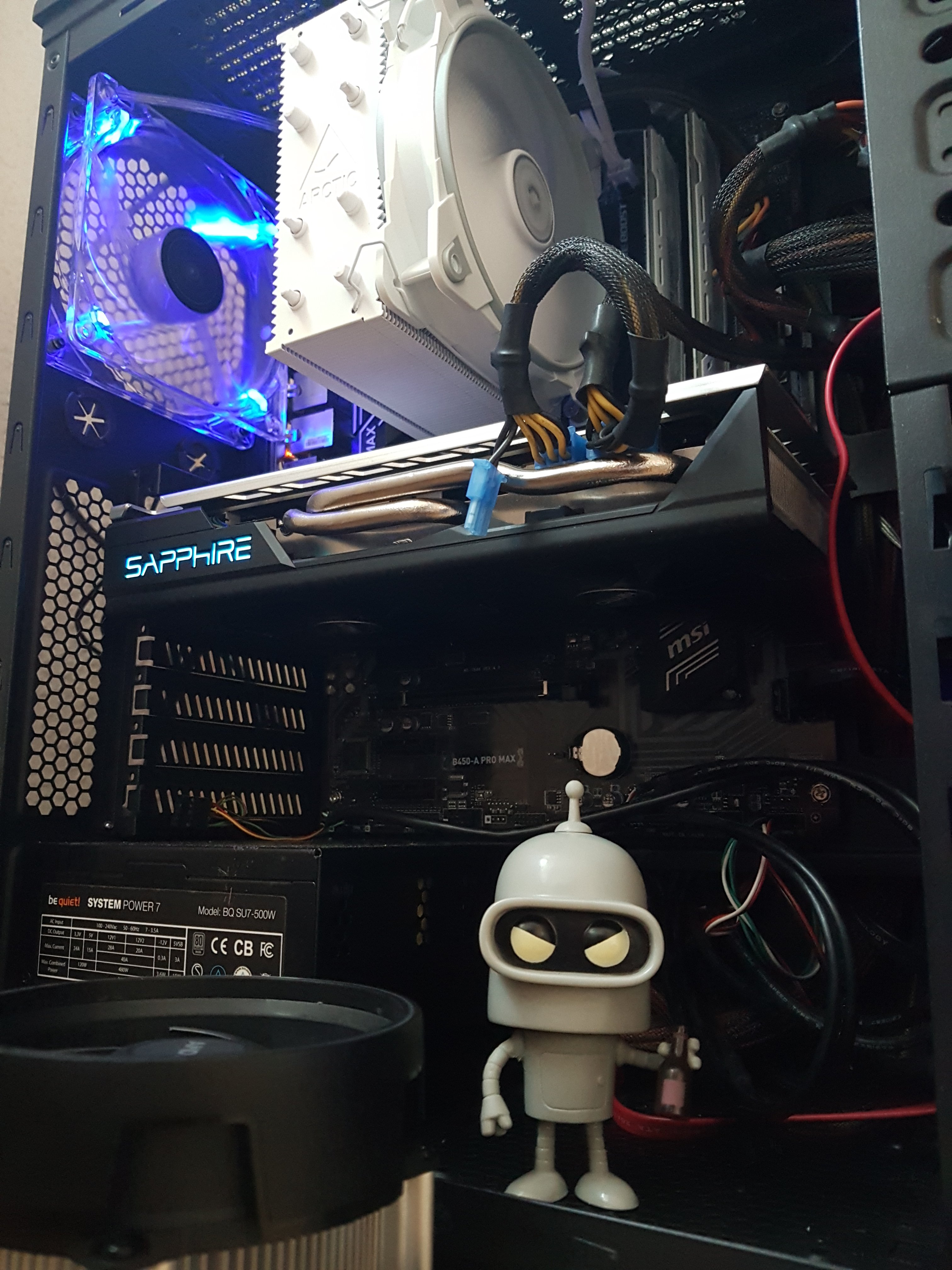

Ansonsten halt der Geheimtipp, wie immer, der Arctic Freezer 34 (Duo oder Solo). Gerade in Weiß mega sexy (siehe Anhang):
https://geizhals.de/?fs=arctic+freezer+34&hloc=at&hloc=de&in=
Wenn du nicht übertakten magst, und es lautlos sein soll, braucht es keinen 90€ Kühler.
