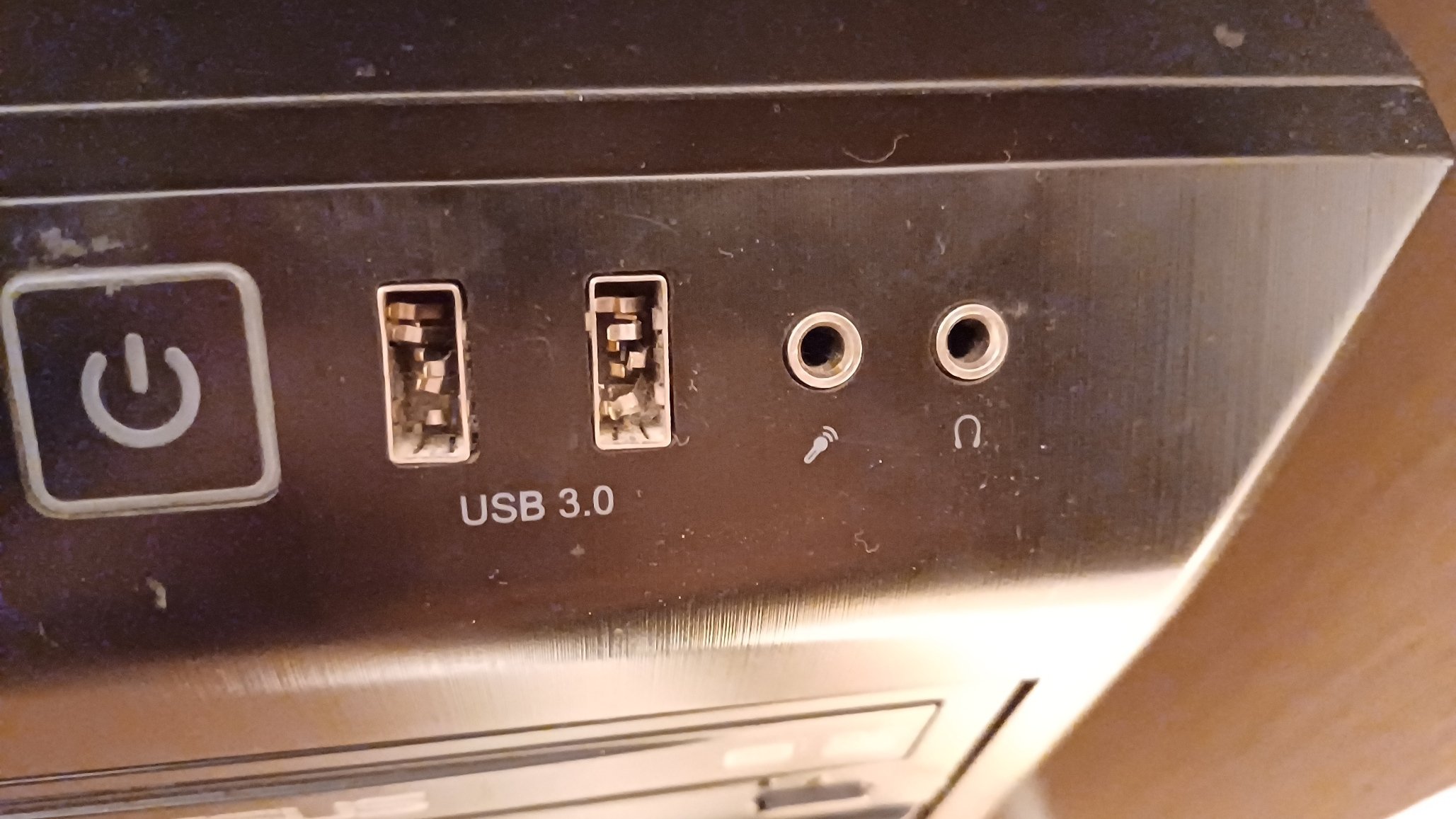

Ich habe ein Pure Base 600 (schwarz) wo die zwei USB-Buchsen an der Front gebrochen sind. Beim Öffnen des Gehäuses habe ich gesehen, dass die Buchsen nicht an die IO-Platine verlötet sind, sondern lediglich an die Platine geschraubt sind und deswegen einfach ersetzt werden können. Es wäre super, wenn ihr ein Ersatzteil findet, dass darauf passt. Denn ich möchte jetzt nicht Be quiet kontaktieren, um das ganze IO-Panel tauschen zu können.
Ich freue mich auf eure Antworten.

Fotos der Buchsen/IO-Platine könnten helfen, um Hilfswillige zu finden.
So schauen die Buchsen aus.

das ist hoffentlich nicht mehr mit dem MB verbunden
wie sieht es abgeschraubt aus? genaue abmessungen?
Den MB-Stecker habe ich schon abgesteckt. Abgeschraubt habe ich es nicht.

es gibt alle möglichen kabeln, du brauchst die genauen abmessungen um zu wissen welche chancen du da hast
dann auch die kabellänge nicht vergessen
am besten du nimmst mal das original kabel raus dann kannst du die abmessungen (abstand usb buchsen. position der schraub löcher. länge insgesamt, etc. etc.)
und dann was passendes suchen
bei der gelegnheit könnte man auch nachdenken USB-C buchsen daraus zu machen
