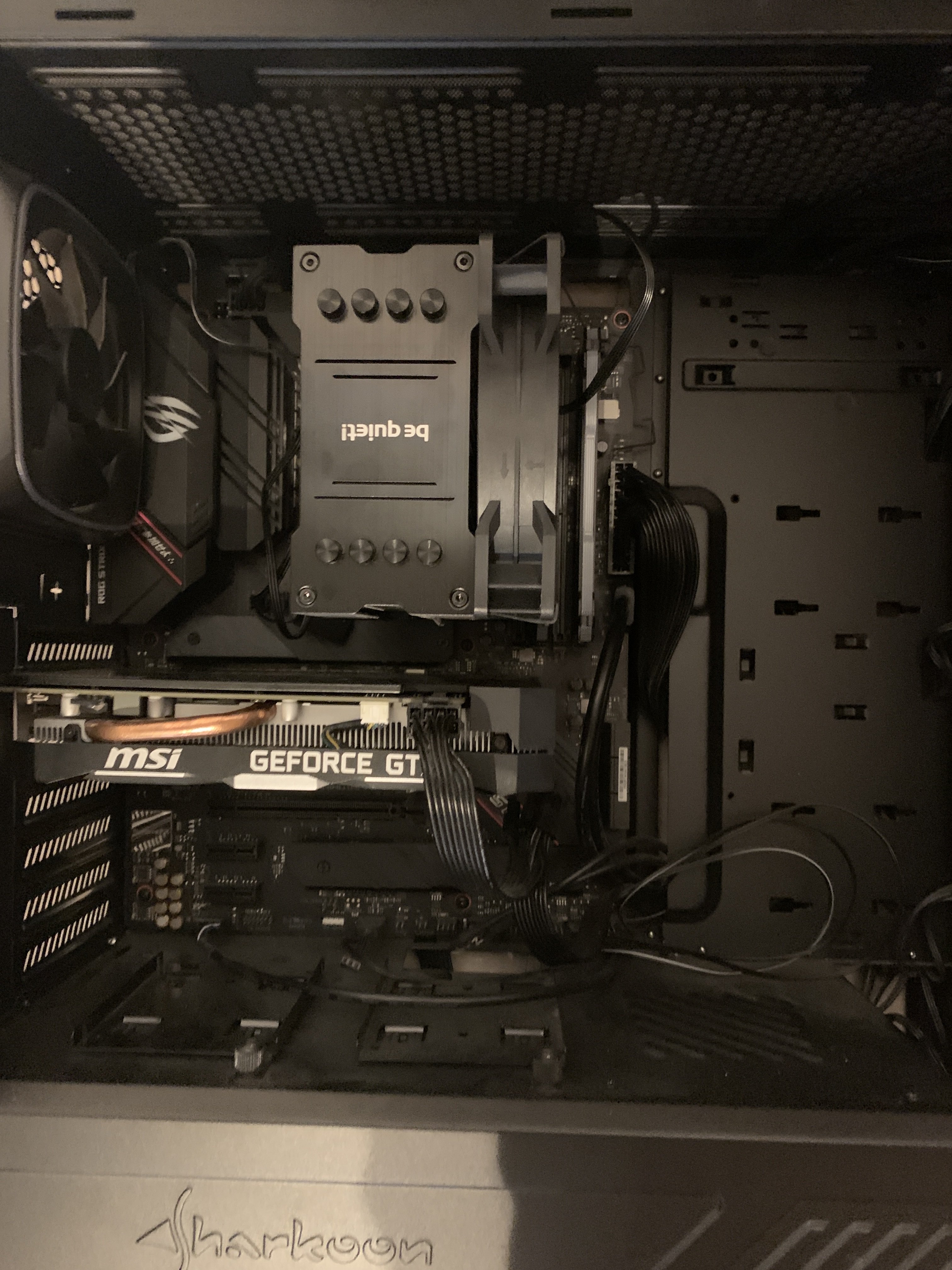

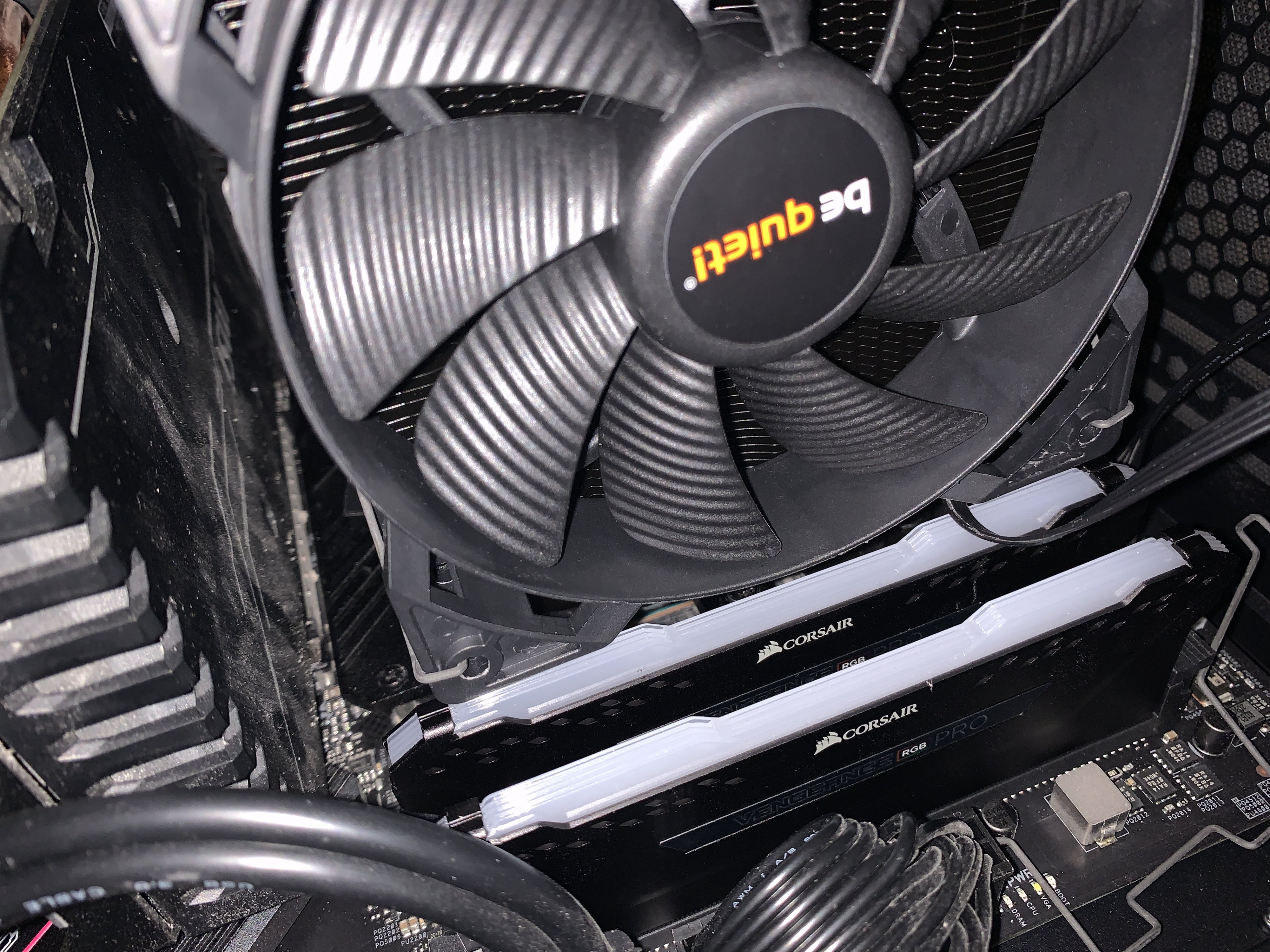

Hallo ich habe heute auf mein B550 F Wifi eine neue CPU und den Pure Rock 2 von bequiet installiert.
Aber der Lüfter steht jetzt ungefähr 0,5cm ab weil der RAM zu hoch ist.
Sollte der Lüfter trotzdem gut genug kühlen ?
Das kannst du doch ganz einfach mit einem Überwachunstool feststellen mit dem du die Temperaturen im Auge behälst.
Grundsätzlich sollte sich die Kühlleistung dadurch nicht enorm verringern. Sofern du keine High End CPU unter dem Kühler hast, wirds schon passen.
Allerdings sollte der Kühler auf diesem Mainboard gar nicht über die RAM Slots ragen. Sicher, dass der richtig herum montiert ist?
eigentlich sollte der Pure Rock 2 dem RAM nicht in die quere kommen. kann es sein dass du den falsch rum montiert hast?
ob der lüfter 5mm nach oben versetzt wird oder nicht wird sich kaum auf die leistung auswirken.
Völlig unbedenkliche Temperaturen. Würde das Ganze aber mal über einen längeren Zeitraum unter Volllast (bspw. durch Prime 95) beobachten. Wenn es da nicht zu hoch geht, kannst du dir sicher sein, dass die Temps in jeder Situation unbedenklich sind.
Aber nochmal die Frage: Sicher, dass der Kühler richtig herum montiert ist?
Wie soll es denn bitte anders gehen ?
Um 180° gedreht, so dass der be quiet!-Schriftzug nicht auf dem Kopf steht :D?
Reaktionen: Novocain und Mafrinje
Wusst ichs doch. So groß ist der Pure Rock 2 nämlich nicht, dass er bei korrektem Einbau die RAM Slots überragt.
Das sollte kein Problem sein. Ich habe bei meinem D15 auch ein Lüfter leicht versetzt, da meine Trident Z sonst nicht darunter passen. Das macht allerhöchstens wenige °C aus, wenn überhaupt.
Die Trident Z haben aber je nach Variante nur 44mm in der Höhe. Da hat man kaum Probleme.
Die Corsair Vengeance RGB Pro sind mit die höchsten Riegel die es so gibt mit 51,4mm. Würde ich mir nie kaufen. Da haste fast immer Probleme, egal welcher Kühler.
Aber es geht noch schlimmer mit der Corsair Dominator Platinum RGB Serie mit bis zu 56mm.
