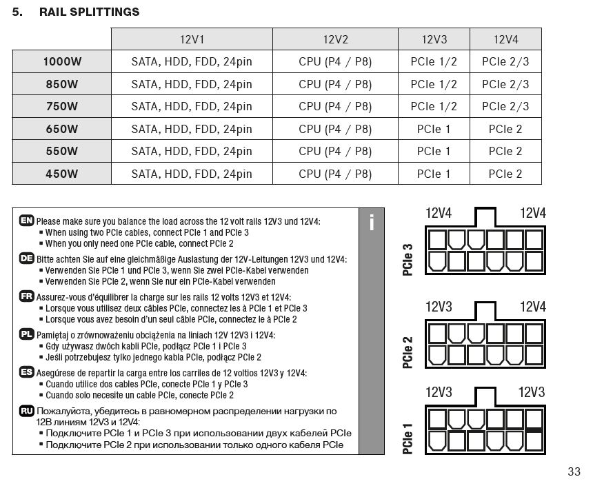

Das ist seltsamerweise nur im Handbuch S.33 zu finden, welches man herunter laden kann:
https://www.bequiet.com/de/powersupply/1254
(unter Downloads/Handbuch)
Bringt dich in der eigentlichen Frage aber auch nicht viel weiter. Stell die Frage doch einfach im BeQuiet!-Unterforum hier.
Reaktionen: Cpt.Willard

Danke, Dein Screenshot - ich glaube das habe ich gesucht. Ich schreib mal den Support an.
Was mich jetzt dann aber im Hinblick auf Deinen Kommentar verwirrt...
"Bitte beachten Sie eine auf eine gleichmäßige Auslastung der 12V-Leitungen 12V3 und 12V4...
-Verwenden Sie PCIe 1 und PCie3, wenn Sie zwei PCIe-Kabel verwenden
-Verwenden Sie PCIe 2, wenn Sie nur ein PCIe-Kabel verwenden"

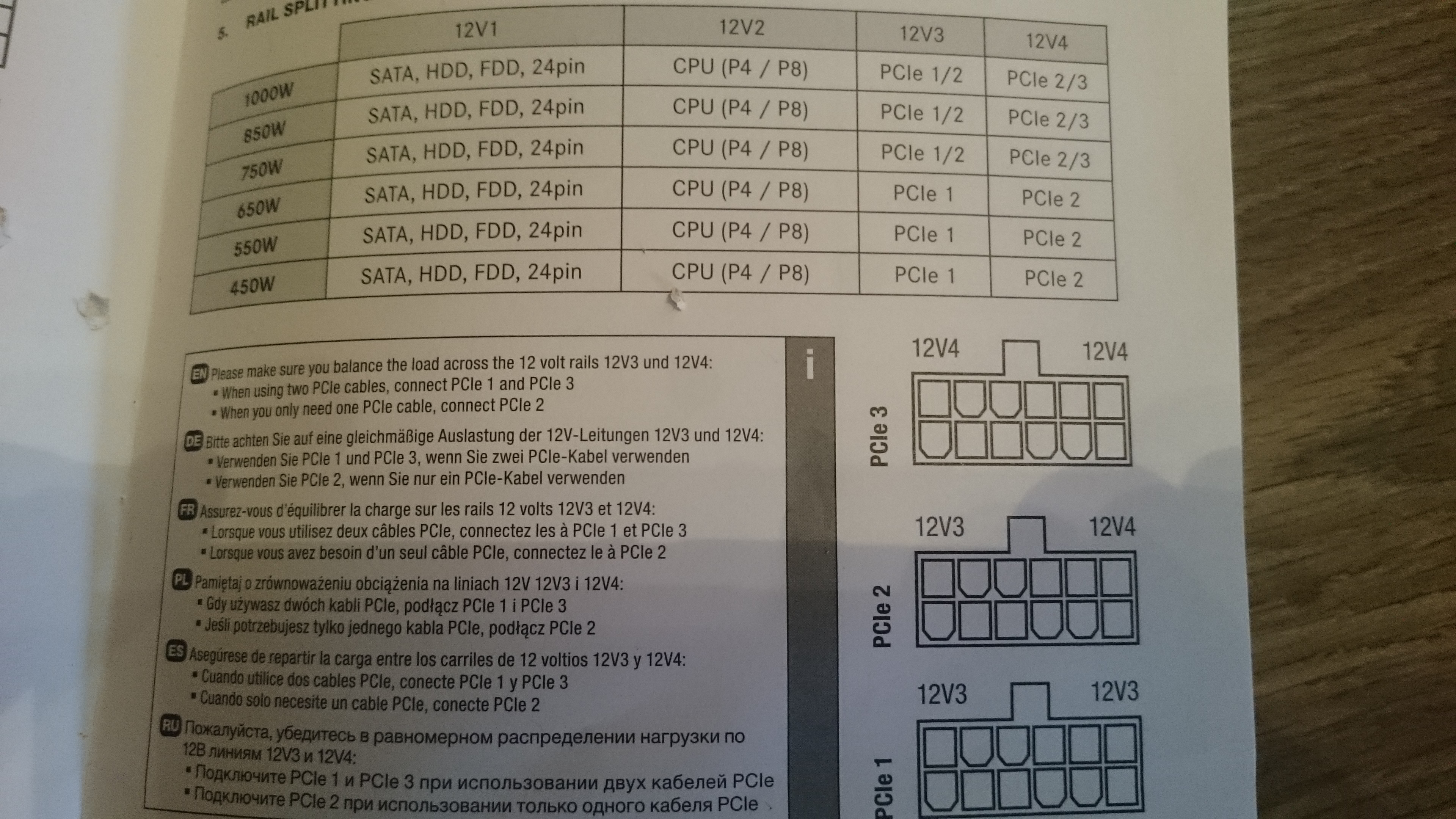

Es ist auch ein Doppelkabel dabei, also mit 2x 6+2Pin. Lt s.33, bei Verwendung von "einem Pcie-Kabel", dann Buchse 2.
Diese nutzt wie du sagst 12V3 und 12V4, verwirrend...
Naja, wenn ich zwei einzelne Kabel nutze, in Pcie 1 und das andere in Pcie 3, nutze ich ja ebenfalls für eine Karte 12V3 und 12V4.
Hmm, jetzt die Frage in welchen dann den P8, denn da sind auch zwei P8-buchsen, oder ist das egal, weil eh über 12V2 und Pcie auf 12V3.
Gott, wie mich das gerade belastet ^^
