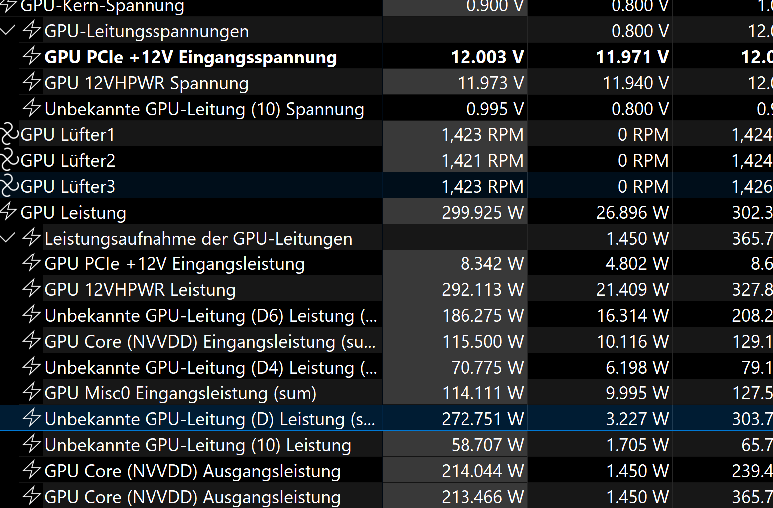

Guten Abend, wollte den Thread auch mal aus der Mottenkiste holen:
Habe mir vor kurzem eine 5070 TI Aorus Master zugelegt.
Laufen tut der Spaß am beQuiet Straight Power 11 mit 1000w.
Schönes Teil, rennt wie Bolle und ich bin vollkommen zufrieden.
Jedoch habe ich etwas Bammel bei all dem was man so liest.
Momentan betreibe ich die Karte folgendermaßen:
PCIE 1 = normales PCIE Kabel von Bequiet
PCIE 3 = Y Kabel von BeQuiet
mit dem gelieferten Aorus Adapter 3zu1.
Habe folgende Wattzahlen auf den einzelnen GPU Unknown Rails Sum.
Meine Frage ist jetzt, ob die Verteilung so passt und ob jemand mit ähnlicher Graka, dem 3er Stecker, und seiner Konfiguration andere Werte hat.
Das beQuiet Adapter 2zu1 Kabel hab ich zwar hier liegen, jedoch bekomme ich dann das Case nicht mehr zu, ohne das Kabel zu sehr zu biegen ( wie viel kann ich das überhaupt biegen?!)
Wollte mir eigentlich das Wireview II Pro von derBauer holen, jedoch ist meine Karte nicht kompatibel.
Während des Screenshots lief Furmark II im Hintergrund.
Freue mich auf interessante Berichte eurerseits.
