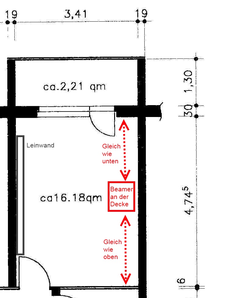

Lensshift brauche ich nicht..... denke ich jedenfalls. (Siehe Anhang)
