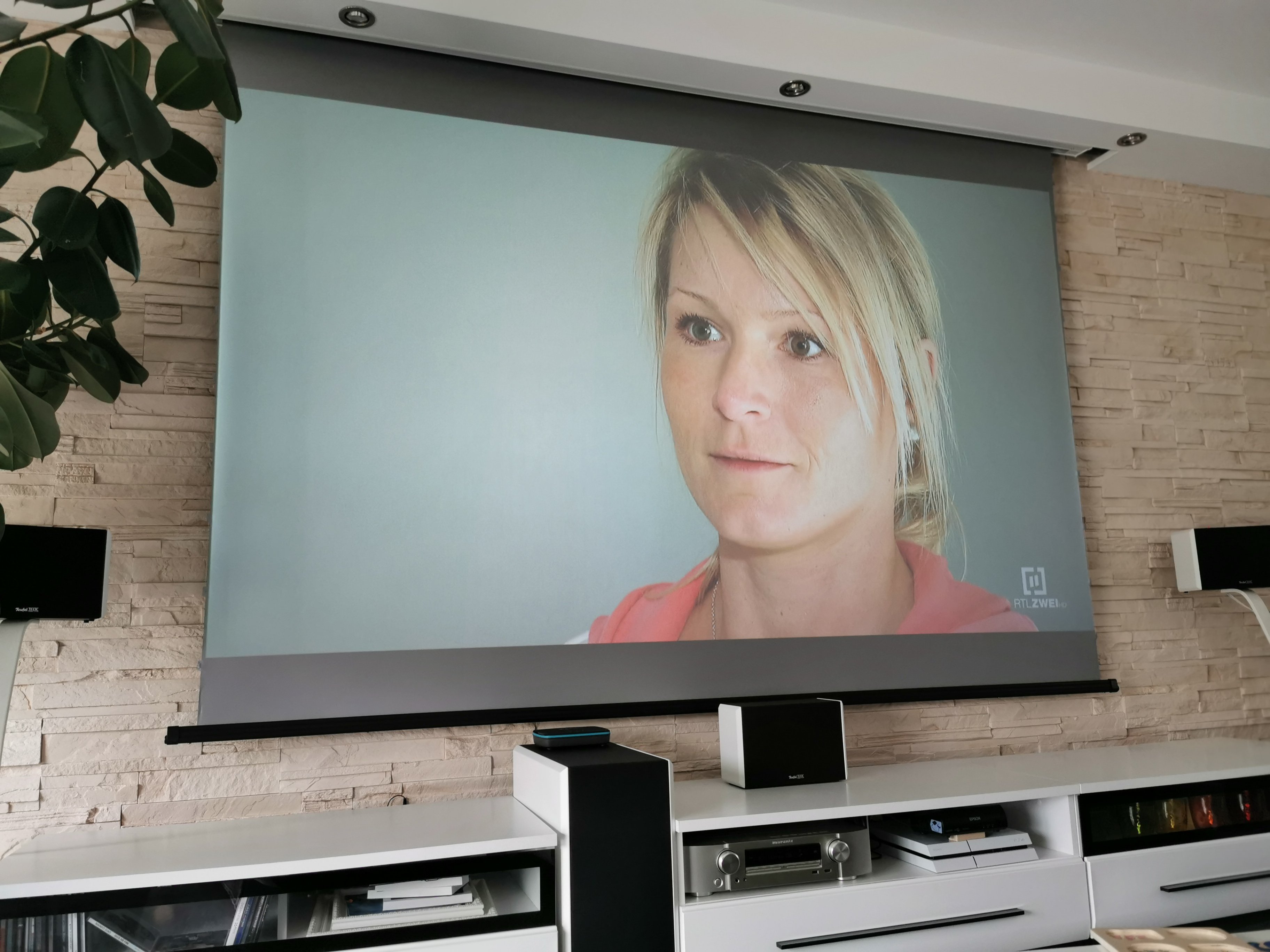

P.S.: Angefügt ein (uralt) Foto vom Epson 9200 bei Tageslicht (bewölkt) und auf einer Elitescreens Daywalker Leinwand (2,20 Meter Bildbreite) im Helligkeitsmdus normal (nicht eco) bei einem Projektionsabstand von knapp 4 Metern.

Ich unterschreibe die Aussagen von @blueGod , habe selber noch einen Epson 9300, weil der hier ca. 7m von der 110” Leinwand entfernt steht. Damals war das einer der wenigen Beamer, die so ein kleines Bild auf die Entfernung erlauben.
Und man kann halt alles “optisch” korrigieren, ohne sich durch irgendwelche minderwertigen digitalen Umrechnungen das Bild zu versauen.
