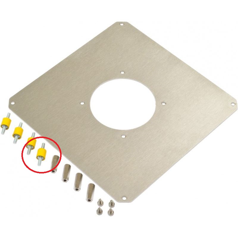

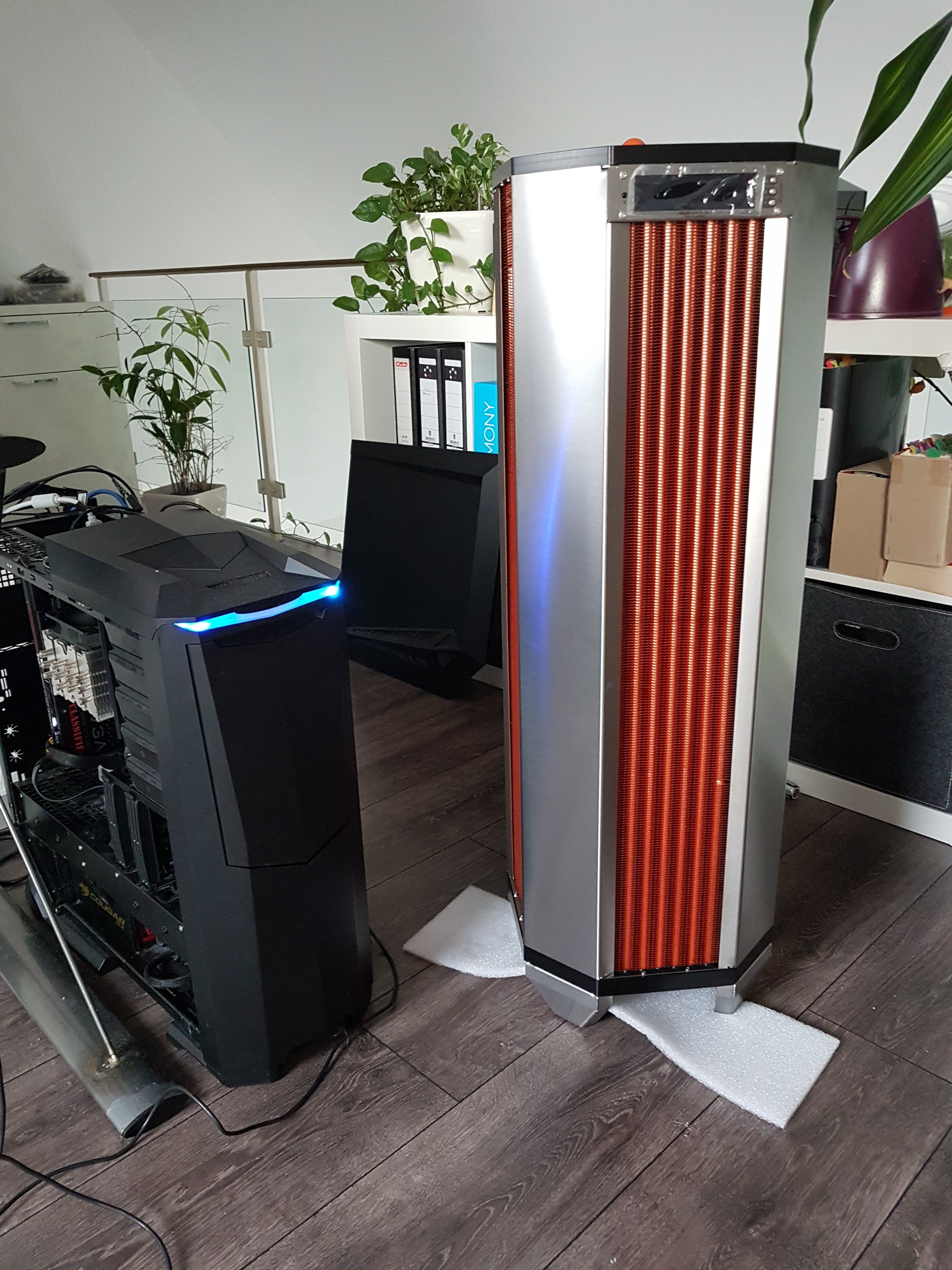

So, hier mal ein kleines update:
Der 3360 ist nach etwas über 2 Monaten endlich da :)
Weitere Bilder/Infos/Impressionen folgen sobald alles installiert ist.

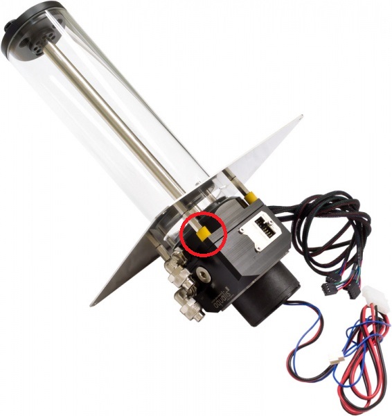

Allerdings habe ich zu einem Punkt noch eine Frage @HisN
Du hattest doch ehemals den AGB im Deckel installiert.
Ich bin bei der Deckelverschraubung etwas verwundert was diese Gummidämpfer mit den beidseitigen Gewinden angeht (rot markiert). Die Gummidämpfer ersetzen ja die Schrauben, mit denen der AGB am Pumpenadapter angeschraubt wird. Nur dass die Originalschrauben einen klaren Einrastpunkt hatten und eben mit den Löchern des Pumpenadapters abgeschlossen haben. Die Gewinde der Gummidämpfer lassen sich nur sehr undifferenziert einschrauben. Es gibt hier kleinen klaren Einrastpunkt o.ä.. Hattest du das auch?

Hat sich nicht "sicher" angefühlt? Ja das hatte ich auch.
Danke für die Info, das beruhigt mich.
Hatte schon ein Wasserfall unter der Pumpe befürchtet :)

Wenn du schon so ein riesen Ding im Raum stehen hast, wärs dann nicht wenigstens sinnvoll, einen sehr kleinen PC zu nehmen aus dem nur die Schläuche hintenr aus gehen? Weil dein PC ja auch einfach riesig is und man da gefühlt auch zehn Lüfter samt Radiator reinkriegen kann?
Ich habe gerne Platz :) dazu gefällt mir das Raven optisch einfach gut.
Abgesehen davon, dass ein E-ATX Board die Gehäuseauswahl ziemlich einschränkt.
Aus gefühlten 10 Lüftern samt Radiator wird am Ende ein externer Radi (max 360) sowie 3 interne Lüfter. Damit ist das Teil aber auch wirklich voll und Umbauarbeiten werden zu einer ziemlichen Fummelei.
Vielleicht wirkt das Gehäuse auch größer als es ist, wenn du sagst, dass gar nicht so viel reinpasst. Die Front is aber wirklich ganz cool, hat ein bisschen was von einem Stealth-Bomber oder sowas.
