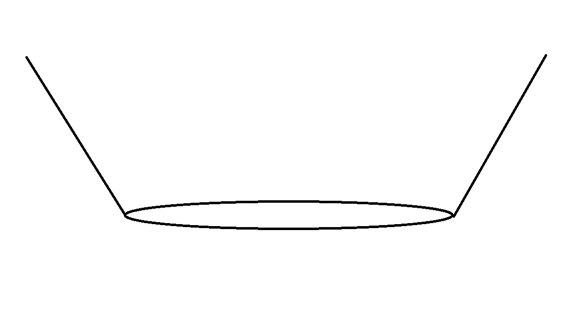

Also das Problem ist natürlich, dass ich auch flexibel bleiben möchte. Ich glaube nicht, dass die Objektive einen Durchmesser von 25cm oder mehr haben werden.
So ungefähr wollte ich das Loch machen:
