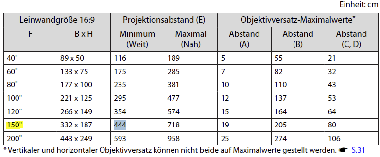

ich möchte gern auf (zumindest berechnetes) 4K aufrüsten.
Kann ich mit diesem Beamer https://www.amazon.de/Epson-EH-TW7000-Pro-UHD-3LCD-Beamer-Kontrastverhältnis/dp/B07XTWF3XV/
... über eine Distanz von 4,5m ein 3,5m breites 16:9Bild projezieren?
Kann ich ihn in diese vorhandene Halterung https://www.amazon.de/gp/aw/d/B075X72DBS installieren? Ist meine erste Aufrüstung, daher kann ich nicht einschätzen , wie genormt die Beamer sind. Es ist dann mein erster mit Lena Shift
Für 332cm Breite werden 444cm benötigt, also kommst du nicht ganz ran:
E: Bei https://www.projektoren-datenbank.com kann man sich das auch ausrechnen lassen:
Reaktionen: tobi92-tobias, Cardhu und netzgestaltung

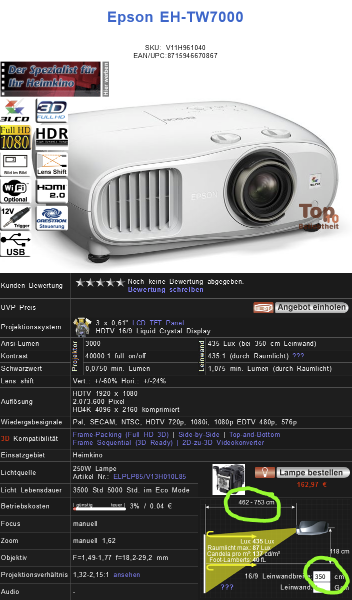

Ist das eine Standardtabelle für alle Hersteller?
Meinst du die Webseite oder meinen ersten Screenshot? Der Screenshot stammt aus der Anleitung vom TW7000. Die Webseite ist halt ne Sammlung mit den entsprechenden technischen Daten von etlichen Beamer.
Beides.
Habe genauer nachgemessen. das Zimmer ist 5m kang. Es sollte also passen mit dem Blick auf den Screenshot und der Projektoren Datenbank.
Evtl muss ich noch andere schrauben kaufen.

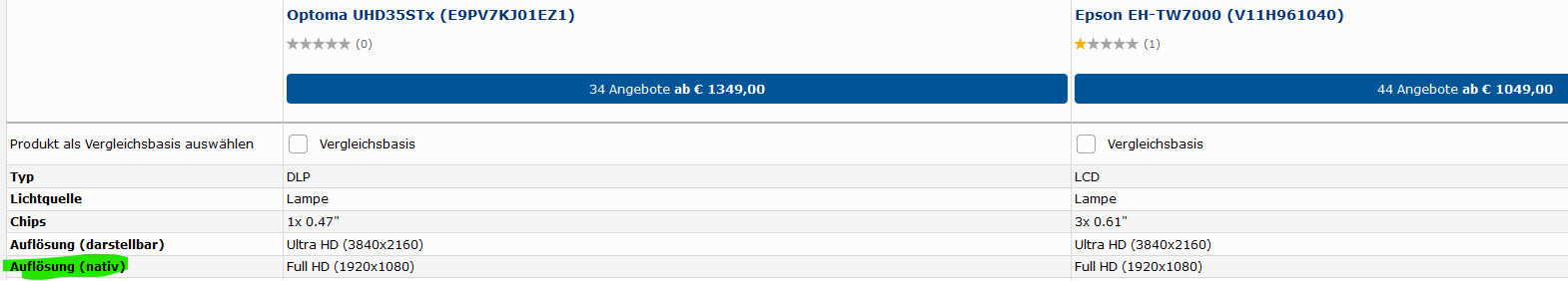

der Beamer EH-TW7000 hat lediglich eine Auflösung von 1920x1080 Pixel, also kein UHD 4k möglich.
Für ein Zimmer wie oben beschrieben ist wahrscheinlich ein Kurzdistanzbeamer die bessere Wahl,
z.B. Optoma UHD35STx . Ein UHD 4K Projektor.
Grüße
Herbert
klar, native 4K Beamer fangen so ungefähr bei 15 bis 20000 € an,
aber auch die Pixelschiftung bringt schon eine Menge mehr.
Habe ich selber ausprobiert.
Grüße aus Köln
Herbert
Da bieten beide von dir genannte Beamer aber das gleiche, also ist dein Kommentar hinfällig...
Außerdem wird sich der TE vermutlich nach 2 Monaten schon längst was besorgt haben.
