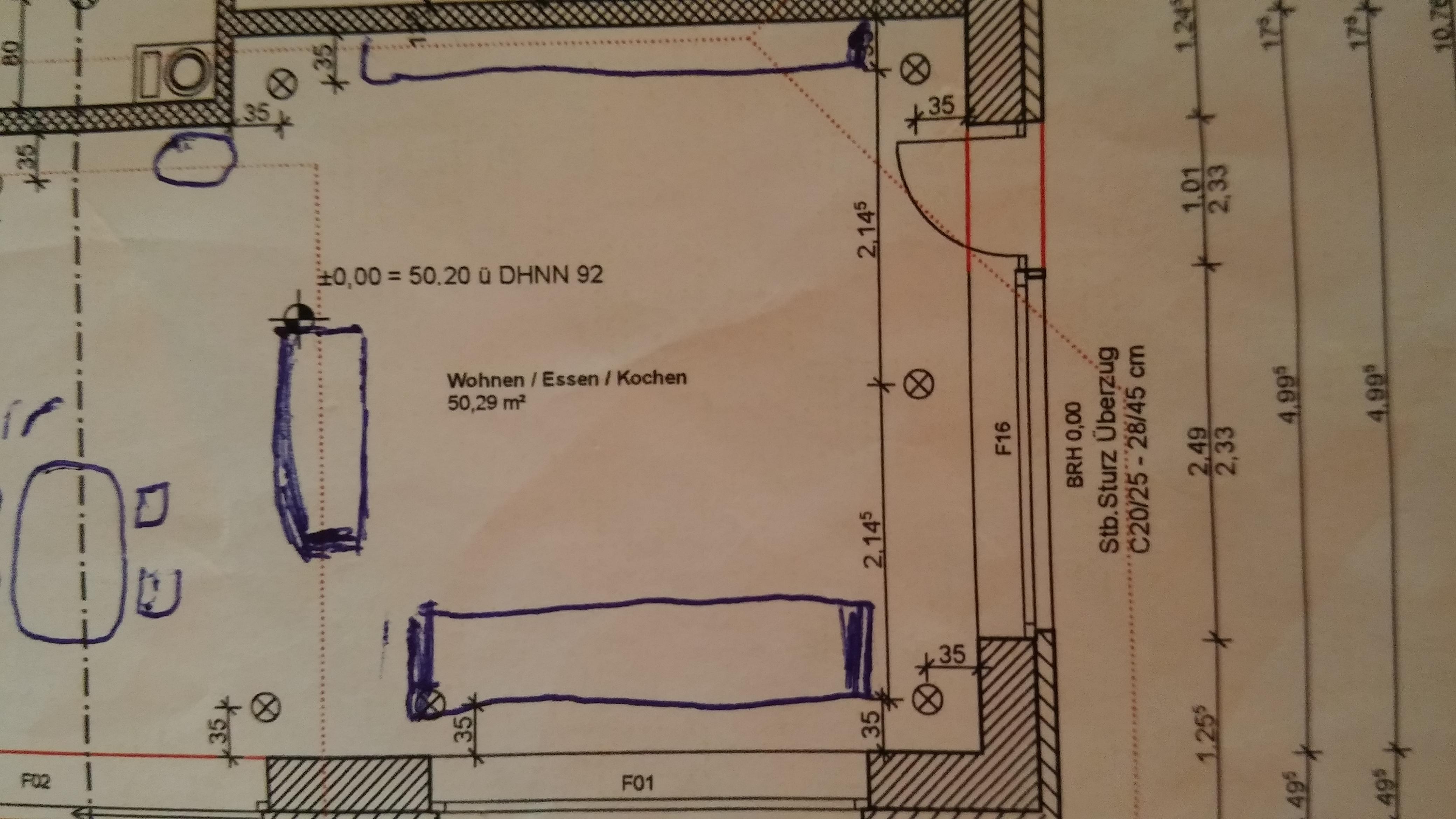

Der Beamer soll an der Decke hängen. Die Länge vom Beamer zur Wand muss ich mal in den Hausskizzen gucken.
Extrem verdunkeln kann ich, habe iwelche "Spezial" - Jalousien :D
Ich habe noch keine Ahnung, wie die Wände aussehen werden.
Bild? Das soll so gut werden wie möglich.

Raumhöhe beträgt 2,55m
Raumlänge um die 5m
(Steckdose für den Beamer liegt ungefähr in der Mitte des Raumes an der Decke)
2000-3000 klingt ok
