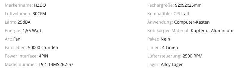

Hallo , ich habe ein TW 6100 .. meine Frage ist , gibt es irgendwie sielencelüfter die man da verbauen kann ? seitdem er überkopf hängt habe ich ein brummen drin , sowie das lüftergeräusch störend . Im moment ist für die lampe ein :
(Bzw. orginal) Nidec Ultra Flow Model : T92T13MS2B7-57 13VDC 0,27 A verbaut ... die durchflussmenge muss ja auch stimmen falls es das gibt . MFG

Weiß nicht, wenn man diesen Specs glauben kann, dann schaft der Noctua einiges mehr an Luft als das Original.
Naja oben steht aber j 13V mit 0,27A. Das ist etwas mehr als nur 1,56W.
Und wenn das original verbaut ist und auch auf dem Lüfter steht, vertraue ich dem mehr.
Wenn der Lüfter jetz wirklich nur mit 0,13A läuft, kann ich mir auch gut vorstellen, dass der weniger macht als der Noctua, aber so recht schaut es mir nicht danach aus^^
Bleibt nur austesten :)
Der Lüfter soll laut dem (fragwürdigem) Alibaba Specsheet 30cfm @ 2500rpm schaffen...
Der Noctua wird mit (umgerechnet) 46cfm @ 2000rpm angegeben.
