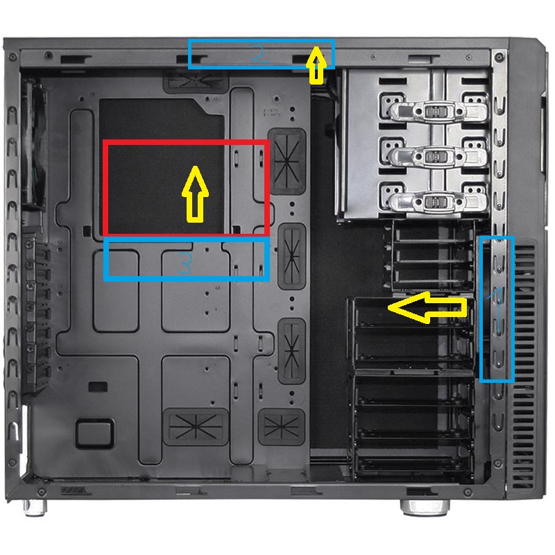

würde nur 2 lüfterverbauen einen Front und einen nach oben raus.
Hier würde ich entweder Noctua oder noiseblocker eloop verbauen.
Den CPU kühler auch so verbauen das die lust nach oben geht wenn möglich
sind 3 hab den an der CPU Kühlervergessen. Den 2 würde ich auch runtermachen

Hmm ich weiß gar nicht ob man den kühler einfach so um 90 Grad drehen kann.
Gibt es einen Grund wieso nur 2 Lüfter ?
Weil mehr Lüfter befördern ja mehr Luft was besser kühlt oder nicht ?
Ahja und noch eine Frage zum Nanoxia Deep Silence 3.
Ist die Lüftersteuerung Software seitig oder Hardware ?
Finde zu dem Thema gar nichts im Internet.
der unter front lüfter brauchst du nicht weil da das Netzteil ist und das hat einen eignen lüfter.
der ober ist über dem Ram und kühlt den und zieht noch warm luft ab und der CPU lüfter liegt normal weiser in der mitte und bläst nach oben raus.
Kannst bei der CPU den lüfter auch auf die ander Seite setzten würde das ganze dann mit so 500-600rpm laufen lassen
Gibt da zu aber auch test alle lüfter rein alle raus usw in entfekt gibt sich das alles nicht viel ob die 3 oder 10 lüfter verbaust wird nur laut und brauchst strom
ich denke mal die lüftersteuerung ist ein regelbarer wiederstand
