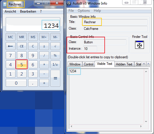

Die Programme können mittlerweile mehr, als nur Mauskoordinaten abzufahren & rumzuklicken.
Fenster können ausgelesen und Buttons direkt angesprochen werden. Sind ein paar Zeilen Code und etwaige Tastenkombinationen sind so nicht mehr notwendig ^-^

2) Wird der Taschenrechner gestartet, so heißt das Fenster Rechner und als Betrag steht dort die 0. Die 0 ist ein 'Visible Text'. Daher kann man wie folgt den Taschenrechner starten und es wird gewartet, daß das Fenster erscheint. Danach wird erst der Text gesendet:

3) So, als würde man händisch auf die Zahlen 1,2,3 und 4 klicken

[CLASS:Button; INSTANCE:5]
Dazu müsste man diese Syntax erst mal kennen; die einfache Hilfe… wirbt… nicht damit. Und dann muss ich noch wissen was Instance 5 konkret ist.
Mit der Kenntnis dürfte in der Tat vieles recht übersichtlich zu machen sein. Tastendrücke aber kann ich ohne Kenntnisse ausprobieren und mitschreiben.
