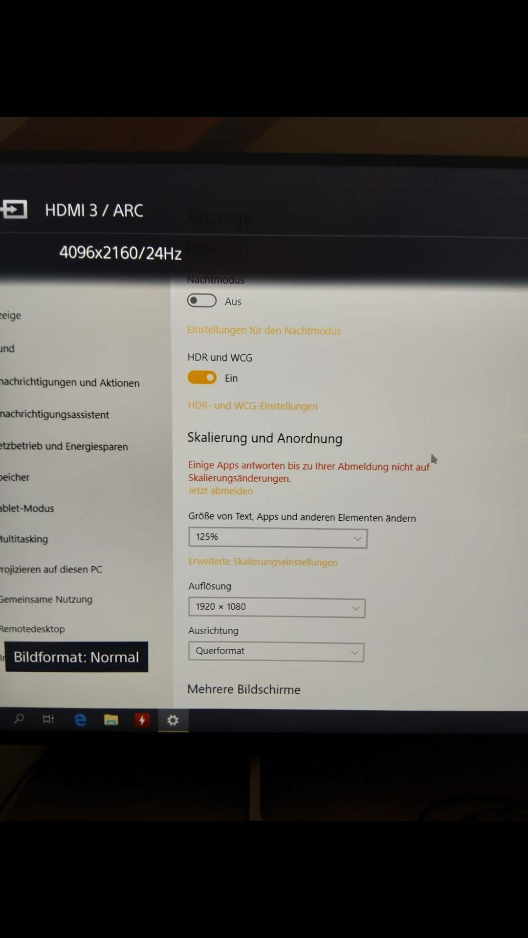

Ich habe folgendes Problem:
Ich nutze den Sony Bravia KD-55XE8505 als PC-Bildschirm.
Wenn ich den Desktop auf 4k einstelle, bekomme ich maximal 24hz. Dies ist mit HDMI 1.4b ja ganz normal. (eigentlich 30hz, aber egal)

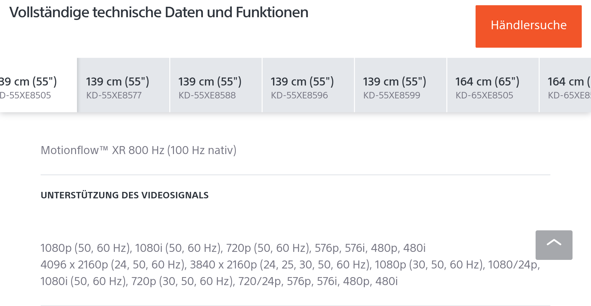

Wenn ich die Auflösung jedoch auf 1080p einstelle, zeigt der TV das Bild trotzdem in 4k an, obwohl er eigentlich nur 1080p anzuzeigen bräuchte (es wären dann laut Hersteller 60hz möglich). Dabei bleiben auch die 24hz bestehen.

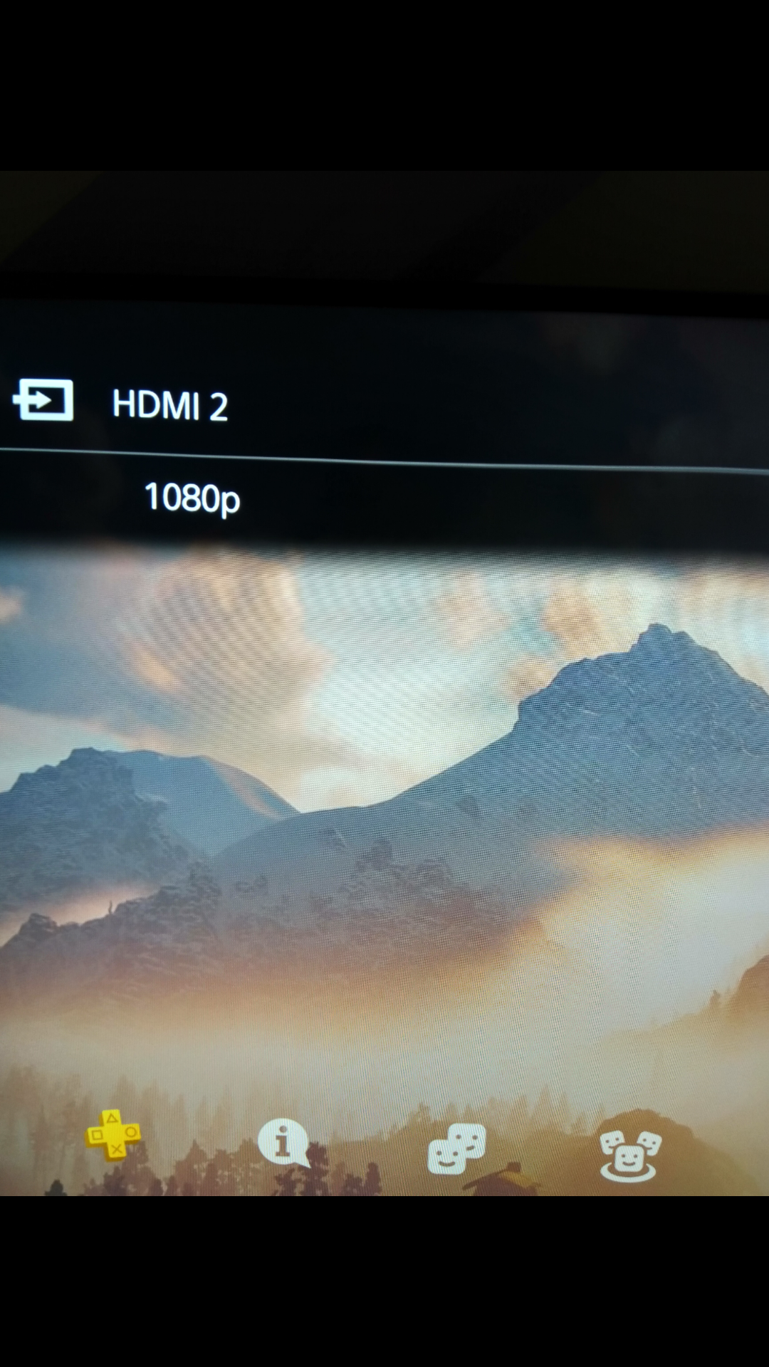

Im TV-Menü fand ich keinerlei Einstellungen zu der Auflösung. Normalerweise übernimmt der TV diese eigentlich problemlos; z.b. wird bei der PS4 das Bild mit 1080p und 30hz dargestellt (30fps-lock und vsync).
Hängt dies mit den Windows-oder Radeon Einstellungen zusammen?-stehe gerade voll auf dem Schlauch....

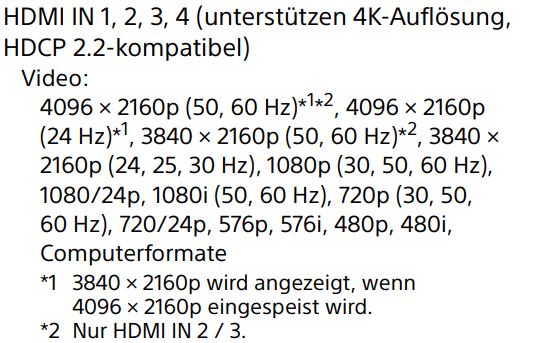

Mh...4K sollte beim Eingang "HDMI 3" sogar mit 60Hz gehen.
Welchen Anschluss nutzt du denn an deiner Grafikkarte? HDMI -> HDMI oder DP -> HDMI?
Die 390X hat afaik nur HDMI 1.4a. Ggfs. mal nen DP -> HDMI Kabel nutzen.
EDIT: Und für das 4K-Problem bei ner FullHD-Quelle würde ich zunächst nochmal durch die Bildoptionen schauen. Da gibts bestimmt eine Skalierfunktion pro Eingang.
Was passiert denn wenn die Playstation am HDMI 3 hängt?

alxa schrieb:
kein gpu scaling aktiv
HDMI->HDMI
Hat leider nichts gebracht, bzw. wird immernoch mit 24hz angezeigt, trotzdem danke
1080p@30hz, das gleiche wie beim 2. Eingang
Gut. Dann liegt es nicht am TV.
