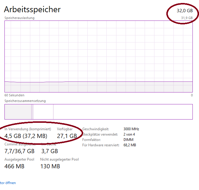

"In Verwendung" und "Verfügbar" sollten zusammen soviel RAM ergeben, wie du installiert hast.
D.h.: 2,1 GB in Verwendung + 6,8 GB Verfügbar = ~8 GB
Dann ist alles gut, wenn das nicht so ist stimmt was nicht.
Und oben rechts neben "Arbeitsspeicher" sollte die Gesamtanzahl deines RAMs stehen.
