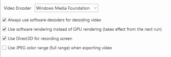

Das sollte nicht das Problem sein, denn ich benutze bereits die 9 Version. Außerdem tritt das Problem nur bei der Aufzeichnung über RDP auf, sonst funktioniert es einwandfrei. Ich habe auch mit folgenden Optionen versucht, aber hat nichts gebracht

Und wenn Du die Optionen da "Using Direct3D for recording screen" deaktivierst klappts auch nicht?
Sonst mal Hersteller anschreiben - denke der wird da am zuverlässigsten helfen können.

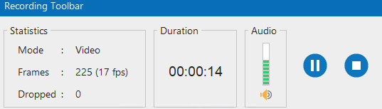

Dann geht es, korrekt gedacht. Allerdings ist die Aufnahme von schlechter Qualität, sie hat wenige fps (sh. Screenshot). Das bedeutet, dass Direct3D über RDP nicht funktioniert? Und das könnte mit Nvidia zusammenhängen? Vielleicht handelt es sich um ein Treiberproblem?

Naja hast Du jez recht gut eingegrenzt, würde damit mal den Software Anbieter konfrontieren - vielleicht gibts auch "nur" Probleme mit der 4000 Serie von Nvidia.
Vielleicht sind die ja auch bereits an einem Bugfix dran.
Ja, Du hast recht, vielen Dank für die Hilfe. Ich werde noch nach ähnlicher Software suchen und testen wie es reagiert, und schreibe es danach hier.
