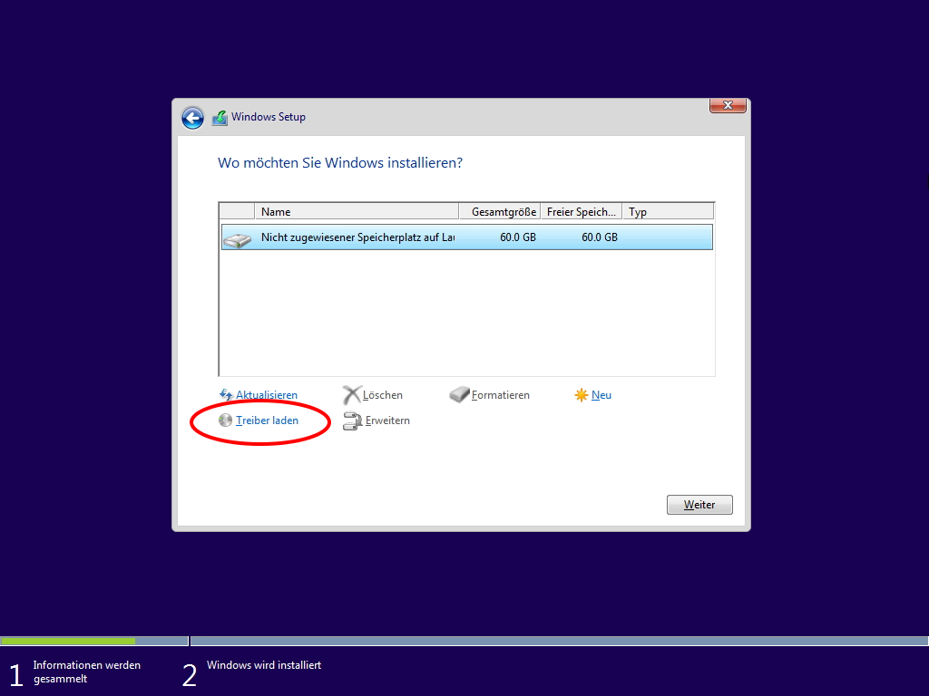

Richtig, und das ist auch ganz einfach.
Den LAN oder WLAN Treiber auf einen USB Stick entpacken.
Bei der Installation von Windows kann man den Treiber bei der auswahl der Festplatten "installieren".
Dort auf "Treiber laden" klicken und den USB Stick bzw den darauf befindlichen Treiber auswählen...fertig
Kannst du ja beim nächsten mal so machen :)
