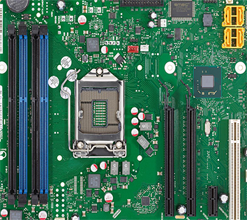

Hallo Leute,
ich hab einen Fujitsu Esprimo p710 (i5, 1155).
Eigentlich ein prima Rechner. Leider ist der CPU-Lüfter deutlich zu hören :(
Gibt es eine Möglichkeit, diesen Boxed-Lüfter gegen einen bessern bzw. leiseren zu tauschen?
Das Fujitsu Mainboard d3161 ist bei keinem Lüfter-Hersteller gelistet.
Viel Hoffnung hab ich nicht, aber vielleicht hat jemand eine Idee.
Die Fujitsu Boards die ich bisher in der Hand hatte besaßen alle eine normale Standardbohrung für den CPU-Kühler.
Normalerweise müsste der Kühler (Meinst du nun Kühler oder Lüfter ?) ohne Probleme zu tauschen sein. Solange der Sockel angegeben ist. Das sollte keine Probleme geben. Einige meiner Boards waren auch nicht in deren Listen angegeben und es gab nie Probleme. Ausprobieren und im Inkompatibilitätsfall zurückschicken und nen neuen bestellen. Aber wird schon passen. Musst nur auf den Sockel achten.
Du meinst sicherlich den Kühler. Einfach mal ausmessen, wie breit dein Gehäuse ist und dementsprechend den CPU Kühler kaufen. Die Bohrungen für den CPU Kühler sollte eigentlich bei jedem Sockel 1155 Mainboard die gleichen sein, um die Kompatibilität sicherzustellen.
http://geizhals.de/?cat=cpucooler&xf=817_1150/1151/1155/1156#xf_top

Hi Leute, ... es ist vollbracht.
Hab den "Cooler Master Hyper TX3 EVO" Kühler eingebaut.
Den Gehäuselüfter hab ich auch gleich gewechselt.
Allerdingends musste das Mainboard raus, der alte Kühler hatte eine Montageplatte
Jetzt ist Ruhe. Das lauteste Element ist jetzt noch eine der drei Festplatten.
Noch dazu wird der Prozessor viiiel besser gekühlt.
Die Temperatur (idle) ist von ca. 70 Grad auf 27 - 33 Grad gefallen.
Lüfterspeed ca. 1030 RPM.
