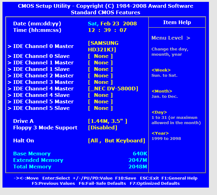

Funktioniert alles bestens, aber im Bios werden meine SSD und HDD unter CMOS SetUp Utility nicht aufgefürht....woran kann das liegen?
Der Screenshot ist nicht von meinem Bios, soll nur zeigen wie es bei mir ähnlich aussehen sollte

Besonders bei älteren Boards sind Sata Festplatten meist auf einer anderen Seite im Bios aufgeführt manchmal sogar in einem Untermenü. Auf der Standard CMOS Seite werden oft nur IDE Laufwerke angezeigt.
Du siehst bei dir ja nur die IDE Geräte. Die AHCI/Sata Geräte müssten wo anders aufgeführt sein.
edit:
Die Festplatte wird doch am obersten IDE Channel aufgeführt?
Tippe auf eine defekte SSD.
Hi,
Das Bild ist nicht von meinem Bios, bei mir steht alles auf NONE.
Bin leider etwas raus bei den Einstellungen im Bios, weil:) 2008 letzter PC gebaut.
Werde nochmal schauen wo sie aufgeführt werden
Danke
Wenn es statt am integrierten IDE an einem vom Boardhersteller zusätzlich ins Board verbauten SATA-Chip steckt dann sieht man es im Bios meist nicht.
Wenn es da aber schonmal stand und jetzt nicht mehr dann ist irgendwas falsch gelaufen und ein mehr oder weniger permanenter Defekt liegt vor.
Bei dem "alten" Bios siehst du die Laufwerke in diesem Menü dort nur, wenn sie im IDE Kompatibilitätsmodus laufen. Wenn AHCI eingestellt ist (was auch sinnvoll ist) tauchen sie da nicht auf. Ist normal so.

Ihr hattet recht, es wird nur angezeigt wenn kein AHCI aktiviert ist.
Also alles in Ordnung.
