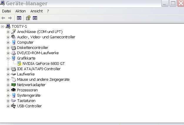

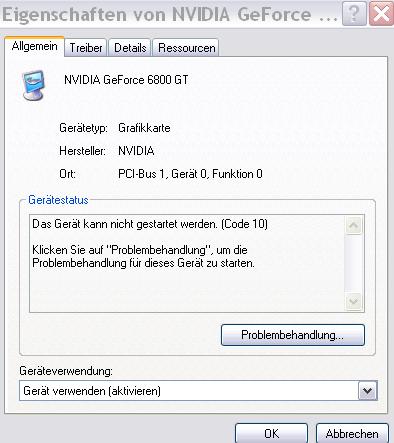

bein meiner graka 6800 gt wird mir im gerätemanager ein ! gezeigt, und wenn ich auf meine graka doppel klick sehe ich oben den code 10 was bedeutet dies alles
bitte um hilfe,danke im voraus

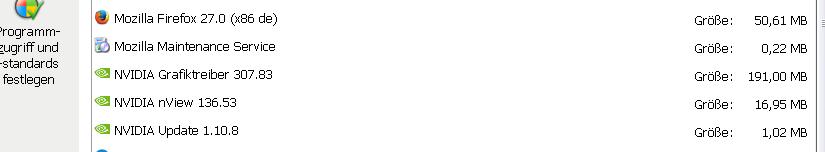

ja ok treiber schon klar aber welchen für gainward 6800 gt (Windows XP) habe schon einige probiert aber nichts geht auch nach neustart nichts immer noch ! im gerätemanager
Wenn du Pech hast, ist sie auf dem Weg in die ewigen Jagdgründe... - wenn Treiber nichts bringen, dann schau, ob sie richtig sitzt ( raus/rein ).
die graka sitzt richtig im AGP,wenn defekt ist auch nicht schlimm, sie geht soweit,halt nur ohne treiber

treiber habe ich installiert
aber immer noch
