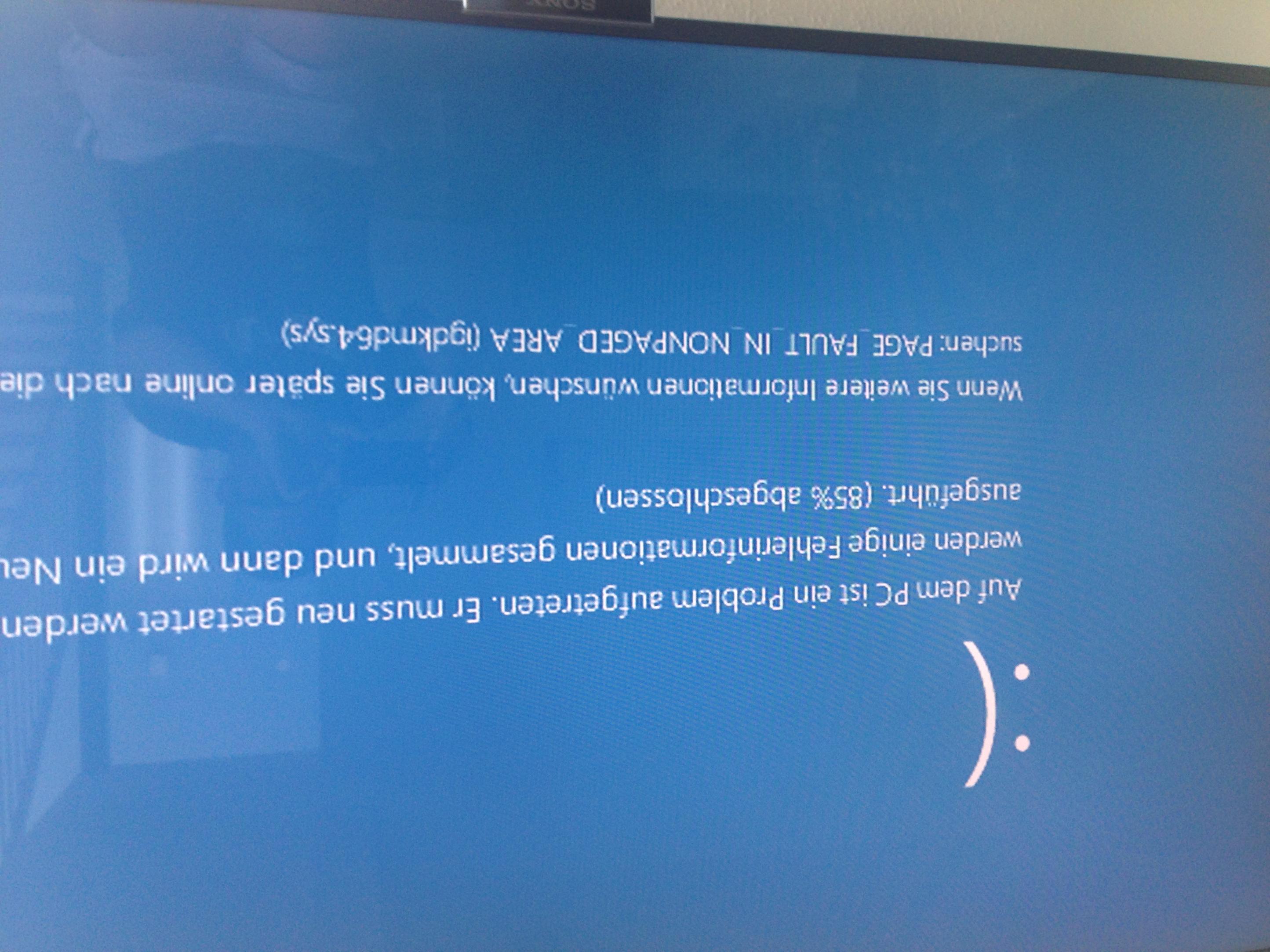

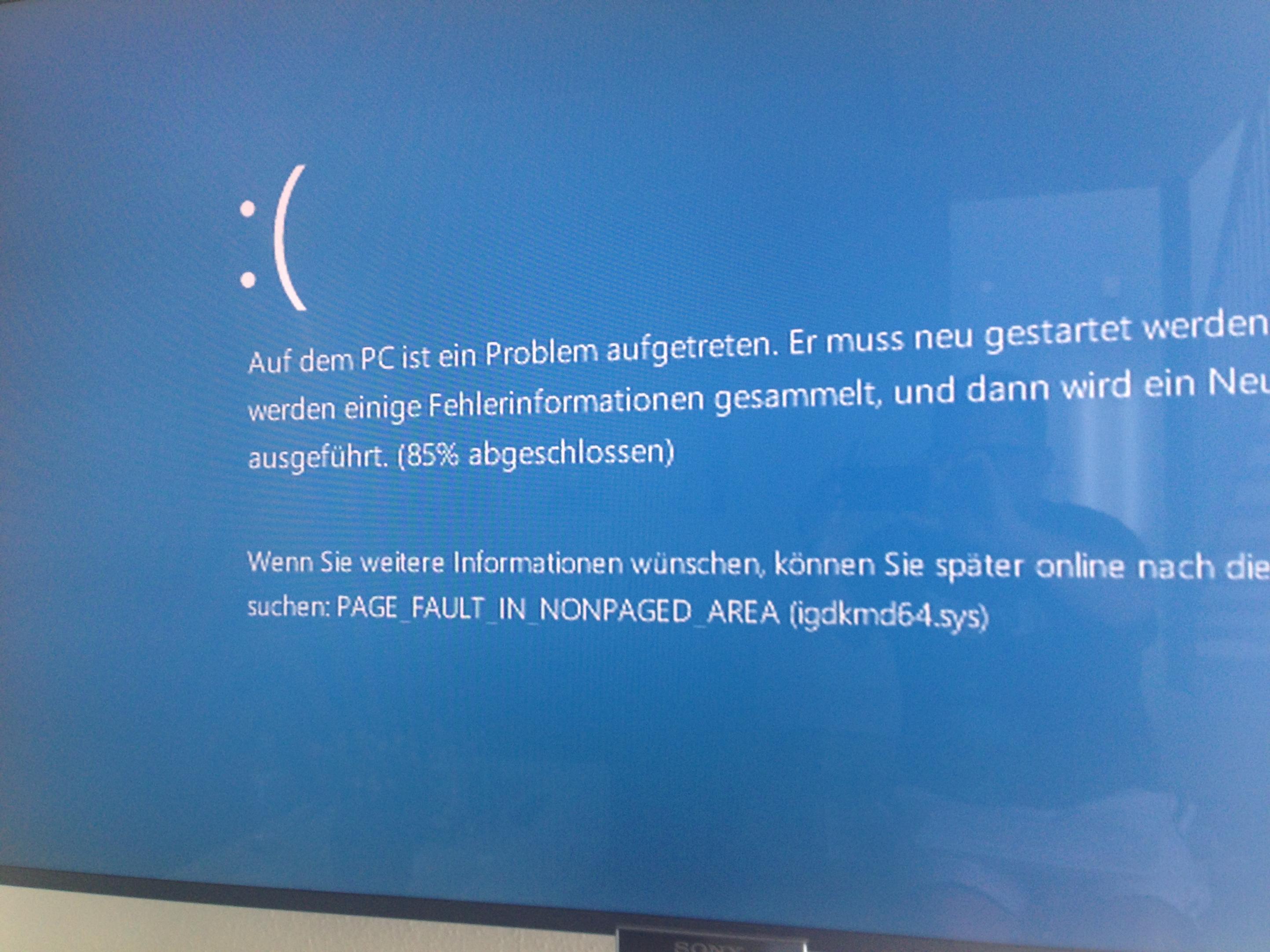

Wenn ich im Bios der IGP 1024MB zuweise, bekomme ich unter Windows 8.1 jedes Mal wenn ich versuche die Intel HD4600 Grafikkartentreiber zu installieren (egal ob die von Windows, Intel oder Mainboard Treiber-CD) an der gleichen Stelle einen BSOD mit dem Fehler: PAGE_FAULT_IN_NONPAGED_AREA (igdkmd64.sys)
Der Treiber installiert erst die Audiotreiber und dann wenn er die Grafikkartentreiber anfängt zu installieren ertönt der Klang, dass neue Hardware gefunden wurde und der Rechner stürzt ab.
Wenn ich nur 512MB zuweise, kann ich den Treiber problemlos installieren. Stelle ich danach im Bios wieder auf 1024MB um, startet Windows nicht mehr und zeigt sofort den BSOD mit dem besagten Fehler an.
Sagt Bescheid, wenn ihr weitere Infos benötigt. Den RAM habe ich bereits auf Fehler geprüft.

Hier mal ein kurzes Feedback zu meinem Problem:
Nachdem ich mein Problem in der Intel Community gemeldet hatte, wurde mir empfohlen, die Grafiktreiber vom Maiboardhersteller zu benutzen, was jedoch nicht funktioniert hat.
Ich war nicht der einzige mit dem Problem.
Am 22.09. hat MSI nun ein Bios Update für das Mainboard rausgebracht, wo die Option 1024 MB zuweisen zu können entfernt wurde.
Eine fehlerhafte Funktion zu entfernen, anstatt sie zum Laufen zu bringen ist natürlich auch eine Lösung. ;)
