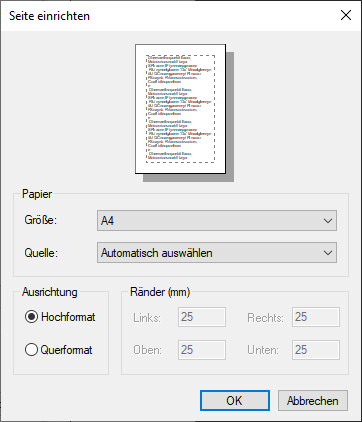

Mich nervt es schon lange, dass beim Druck von zwei oder mehr Seiten auf eine Blattseite immer riesige Ränder um die Seiten erzeugt. Dadurch wird die Schrift unnötig klein gehalten. Wenn ich die Ränder irgendwie zum verschwinden bringen könnte, würde ich sogar vier Seiten auf ein Blatt kriegen ohne die Lupe holen zu müssen. Anbei ein Bild zum verdeutlichen was ich meine:
Man siehts rechts schon in der Vorschau: Der weisse Raum um die einzelnen Seiten ist einfach viel zu gross. Der dürfte gerne auch ganz weg sein. Wie krieg ich das hin?
Vorab, ich weiß es nicht! Aber wenn ich vermuten darf, du kannst doch die Randeinstellung beim Seite einrichten verändern. Wenn da 2,5cm stehen, dann wird das wahrscheinlich auch jetzt berücksichtigt, was dann in der Mitte 2x 2,5cm macht.
Also bei LibreOffice ist es auf jeden Fall so. Gerade ausprobiert.
Danke, gute Idee. Nur leider ist es ausgegraut (Adobe Acrobat Pro DC)
Fragt sich warum?
Ahso! Dann wird der die Randeinstellungen wahrscheinlich aus dem Original Dokument nehmen. Hab auch gedacht, das ist ein Text von dir.
Dann, da ich kein Adobe habe ... bei Seite anpassen und Optionen? Da ist ja Größe usw. Kann man da vielleicht eine Zoomstufe wählen? Und dann so lange zoomen, bis Rand weg aber Text noch da?

Lösungsvorschlag 1
(Falls vorhanden) Die Multipage-Funktion direkt im Druckertreiber testen ob da die Ränder das gewünschte Maß haben.
Lösungsvorschlag 2
Das Dokument ganz normal ohne besondere Einstellungen an den PDF24-Drucker senden aber vorher unter Eigenschaften -> Layout -> folgendes einstellen:
  • Hochformat
  • Von vorne nach hinten
  • Seiten pro Blatt: 2
Dann unten rechts den Button "Erweitert..." wählen, und folgendes einstellen:
- Skalierung 109% (+/- abhängig davon wie groß die Seitenränder im Originaldokument sind)
So hat es bei mir geklappt.

Das geht für meinen spezifischen Drucker nicht. Mit PDF24 aus dem u.g. Vorschlag würde dies klappen ja.

Im Drucktreiber krieg ich das nicht hin. Ich habe jetzt deinen 2. Lösungsvorschlag versucht, das scheint tatsächlich zu klappen. Damit ist eine erste Lösung für das Problem gefunden, leider halt über einen Umweg, aber was solls ;)
