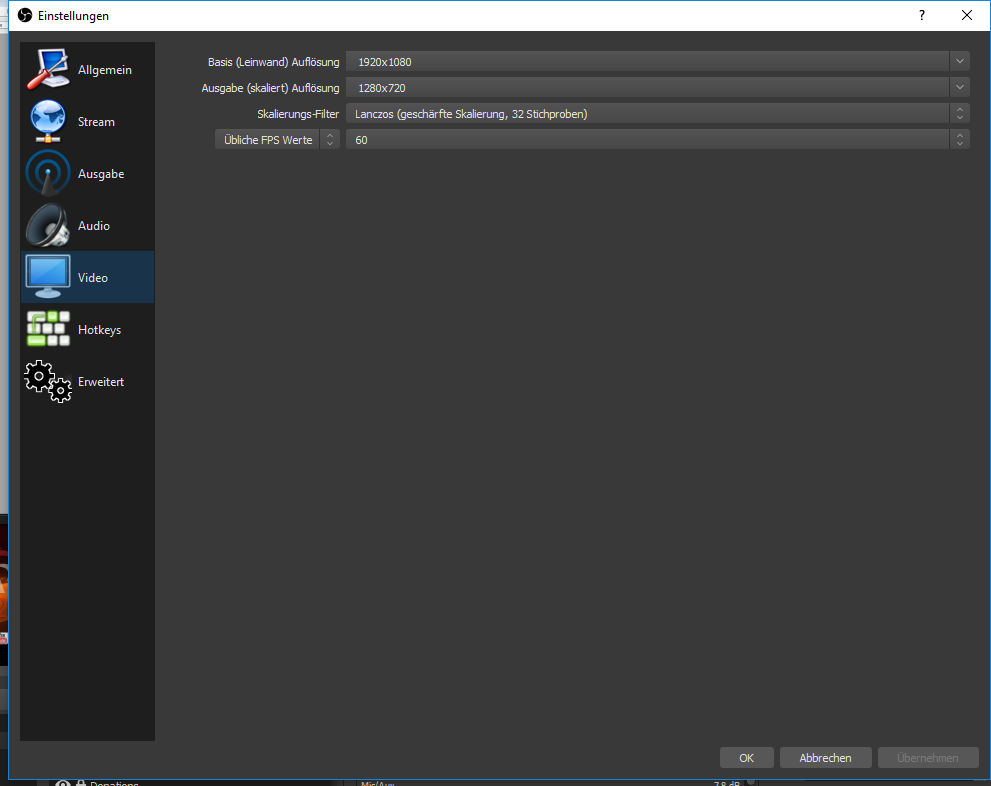

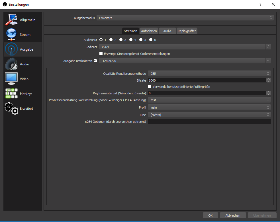

Meine OBS Studio Einstellungen:
Ich finde keine Infos zu meinem Anliegen, daher frage ich mich, ob irgendetwas nicht korrekt eingestellt ist oder falsch läuft.

Und du nutzt das "Fast" Preset bei Battlefield 1? Also wenn dem so ist, dann musst du der Vollbildanwendung weniger Dampf geben, Vsync oder FPSlimiter, andernfalls auf "Faster" zurück schalten oder gar "Very fast"
BF1 will 6 Kerne haben, am Besten sogar mit HT oder in deinem Falle SMT, also 12 Threads - dann bleiben 2 Kerne und 4 Threads für den Stream, die reichen für Very Fast.
Ansonsten für mehr Qualität wie am oben beschrieben, FPS der Vollbildanwendung limitieren, weil die hat immer oberste Priorität, auch vor OBS.
Bei den vielen Threads kann das manuelle Einstellen der Anzahl der Threads nicht schaden, auch wenn es bei deinem Problem vielleicht nicht hilft. Standardmäßig nutzt OBS nämlich glaub ich 50% mehr Threads als logische CPUs im System. Bei zu vielen Threads sinkt aber die Leistung und die Latenz nimmt zu. Stell also mal 12 Threads ein. Davon ausgehend sollte man schnell die minimal benötigte Anzahl an Threads bestimmen können. Wenn du die Untergrenze bestimmt hast, leg nochmal 20% Threads drauf, damit fordernde Szenen nicht plötzlich ruckeln.

Ich habe mir den Nvidia Inspector installiert und dort manuell die FPS bei Spielen reduziert. Damit umgehe ich den Input Lag, den ich bei der vertikalen Synchronisierung deutlich spüre, und habe auch keinerlei Probleme mehr mit den FPS bei OBS. Das Preset "Fast" läuft dann auch butterweich und die Bildqualität ist wirklich toll.
Danke, dass ihr mir damit die Befürchtungen genommen habt, dass irgendwelche Einstellungen oder meine Hardware falsch verbaut oder "fehlerhaft" wäre.
