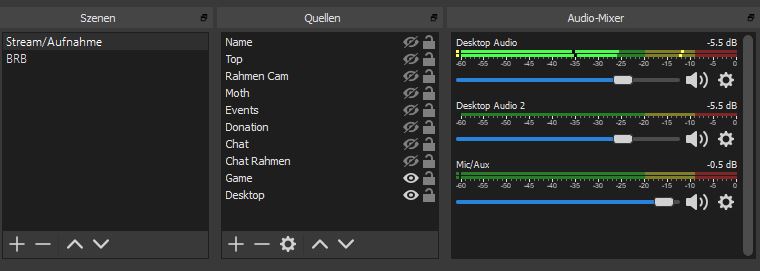

  • Spielaufnahme und Desktop/ Bildschirmaufnahme nicht in einer Szene mischen (hast du im Video!!)

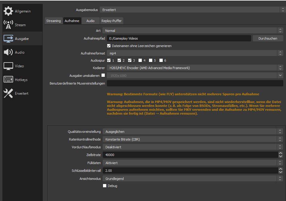

Also ja, für Aufnahmen würde ich schon auch 40'000 als Minimum nehmen. Bei mir hat sich das als Sweetspot herauskristallisiert zwischen Qualität und Performanceeinbussen.
So sieht das bei mir aus, und das hat immer relativ gut funktioniert:
Wenn die Aufnahme/der Stream dennoch nicht gut war, so lag das an der Performance des Rechners oder am Spiel.
