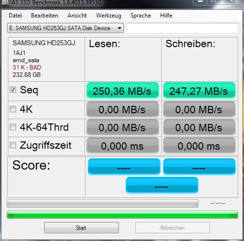

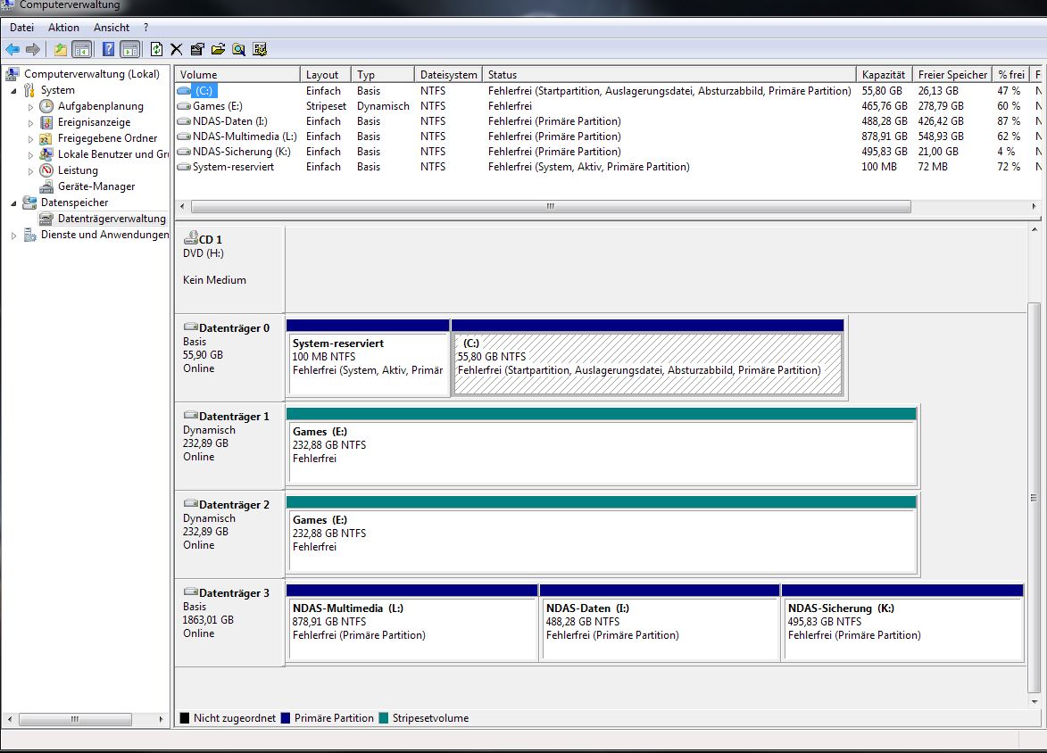

Beim Software Raid kannst du zwei verschieden große HDDs zusammen schalten, und den freien Speicher der größeren HDD zusätzlich nutzen. Hatte das auch schon mit einer 250er und 500er probiert, funzt ganz gut. Legst einfach auf den restlichen Speicher der 500er eine zusätzliche Partion an. Siehe Screens.
