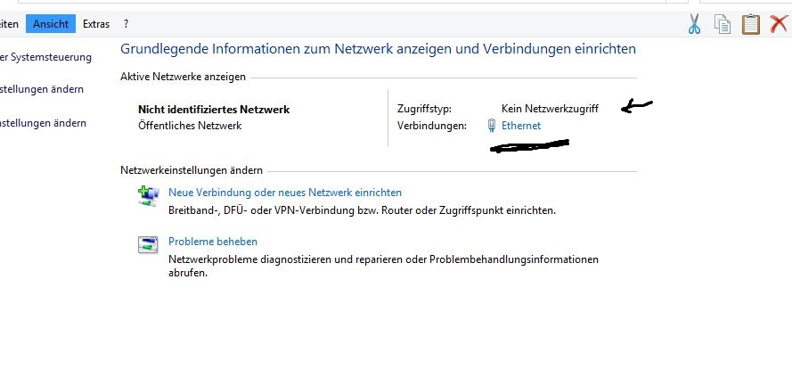

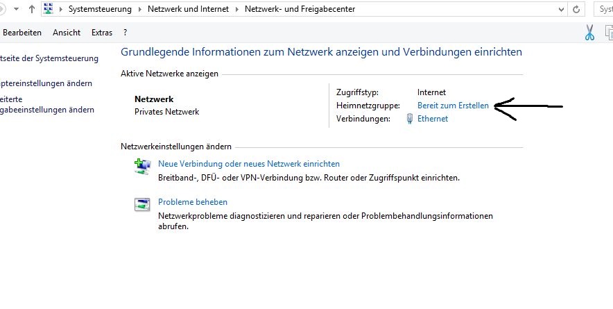

Wenn ich Win8 starte habe ich keine Internetverbindung.
Hab inzwischen rausgefunden das es nur an Win8 Einstellung liegt.
Vorher Win7 wars ja nicht.
Problem kann ich so beheben aber beim Nächsten Neustart wieder das selbe in Grün !

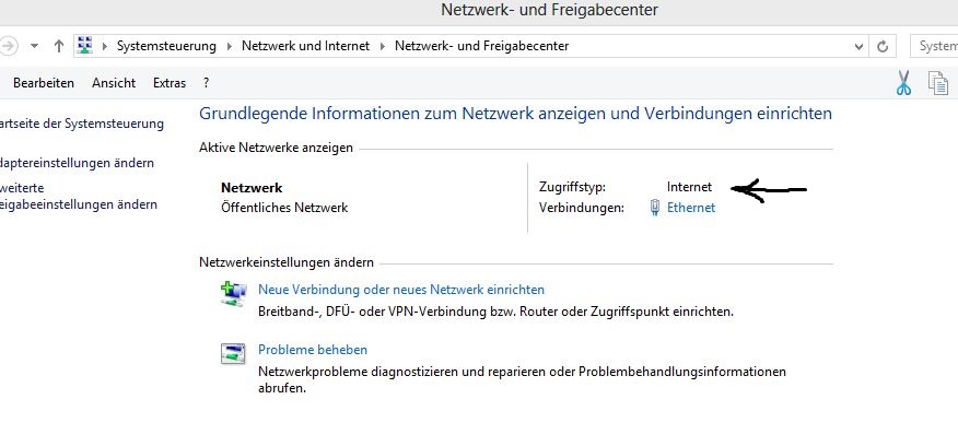

- Systemsteuerung
- Netzwerk und Internet
- Netzwerkstatus und aufgaben anzeigen
- Grundlegende Informationen zum Netzwerk anzeigen und Verbindung einrichten

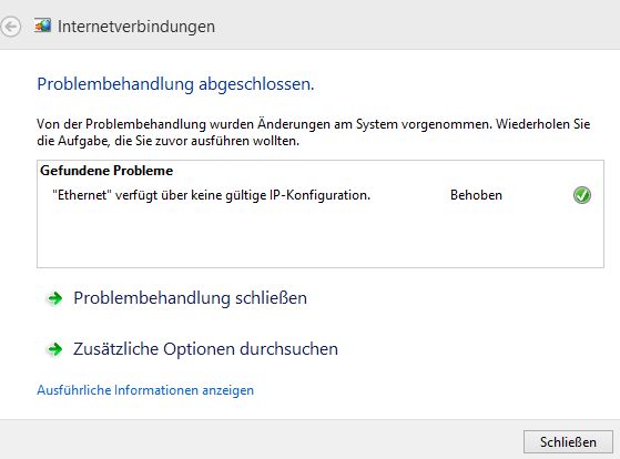

- auf Ethernet klicken - Problembehandlung läuft durch
- Internet ist da ! Irgentwas mit keiner Festen IP-Adresse
- Aber nach einen Neustart wieder das Selbe keine Internetverbindug muss dann das ganze immer wiederholen !
Was muss ich machen Bitte Schritt für Schritt bin da nicht so Schlau !
Möchte nicht nach jeden Neustart das immer machen !
Bei Win7 war das nicht !

könnte vielleicht am öffentlichen netzwerk liegen??(irgendeine sicherheitseinstellung)
mal mit einem heimnetzwerk probieren.
Wie wäre es mit einer Angabe, wie dein System so konfiguriert ist? DSL-Modem, Kabel-Modem, Router, LAN oder WLAN usw?

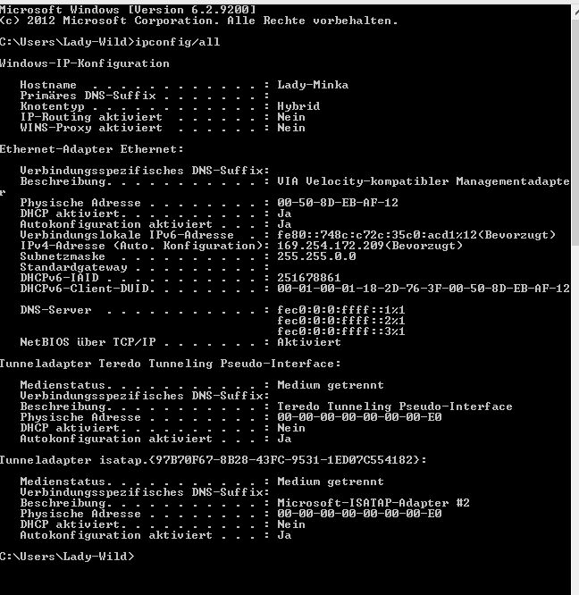

Öffne eine Eingabeaufforderung mit Windows-Taste+R, tippe „cmd“ ein, Enter drücken. In der auftauchenden Eingabeaufforderung „ipconfig /all“ eingeben, Enter drücken, vollständigen Screenshot posten.
Bild siehe Anhang :

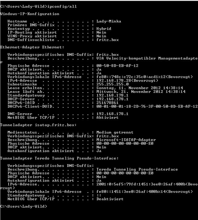

Okay, du bekommst per DHCP von der Fritzbox eine passende IP zugewiesen, Standardgateway und DNS passen auch.
Aber: Hast du den Screenshot gemacht, nachdem du die Problemlösung, die du im ersten Beitrag beschrieben hast, hast durchlaufen lassen? Wenn ja, poste bitte einen Screenshot bevor du das machst.
Also bei Neustart ist Internet noch da.
Wenn ich PC abschalte und wieder hochfahre ist keine Internetverbindung.
Bei der Problembehandlung steht immer dann Ethernet zurückgesetzt.
So Anhang ohne Verbindung nach ausgeschalteten PC:

Die Zeile „IPv4-Adresse (Auto. Konfiguration): 169.254.172.209 (Bevorzugt)“ zeigt, daß sich die Karte eine Adresse nach dem APIPA-Protokoll gegeben hat. Du mußt ihr sagen, daß sie sich immer von der Fritzbox eine passende geben lassen soll.
Gehe dazu wie in deinem ersten Screenshot aus dem Startpost über die Systemsteuerung ins Netzwerk- und Freigabecenter, dann oben links auf „Adaptereinstellungen ändern“ -> Doppelklick auf die Netzwerkkarte -> Eigenschaften -> Internetprotokoll Version 4 (TCP/IPv4) markieren -> Eigenschaften -> IP-Adresse automatisch beziehen -> DNS-Serveradresse automatisch beziehen -> OK
Dann herunterfahren, wieder hochfahren und schauen, ob alles funktioniert.

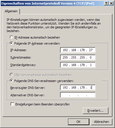

€dit: Ok, das war Murks. Eine APIPA-Adresse wird eigentlich nur vergeben, wenn der Rechner keinen DHCP finden kann. Probier es deshalb mal mit einer festen IP:

Hab alles so eingegeben wie auf dem Bild für eine feste IP.
Nach ausschalten und dann nach einer Weile wieder hochfahren des PC das selbe Problem.
Internetzugang nur nach der Problembehandlung möglich.
(Lan verbindung verfügt über keine gültige ip Konfiguration)
(Ethernet zurückgesetzt.)

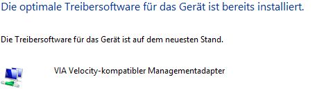

Das heißt, die Karte merkt sich die Einstellungen für die feste IP nicht? Das ist komisch. Sind die Treiber dafür aktuell?
Treiber wird von win8 gefunden und installiert ist aktuell.
Kann ich den mal löschen ?
Normalerweise sind die, die das Betriebssystem mitbringt, akzeptabel, aber einen Versuch ist’s wert. Ausprobieren!
