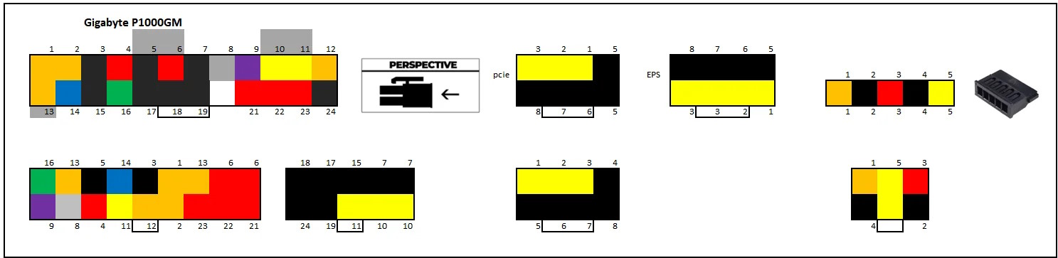

Du kannst es eigentlich nachprüfen. Schau welches Kabel in welchen Pin gesteckt ist.
Ein Multimeter macht es einfacher.
So ist das Pinoput vom Gigabyte , zumindest laut einem Reddit post.
Ich finde sonst nirgends woanders den Pinout, auch nicht bei Gigabyte.

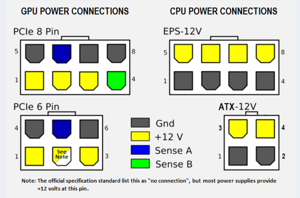

Und so sieht es beim Mainboard/GPU aus:
Der Stecker auf dem Mainboard sollte ein EPS-12V sein.
