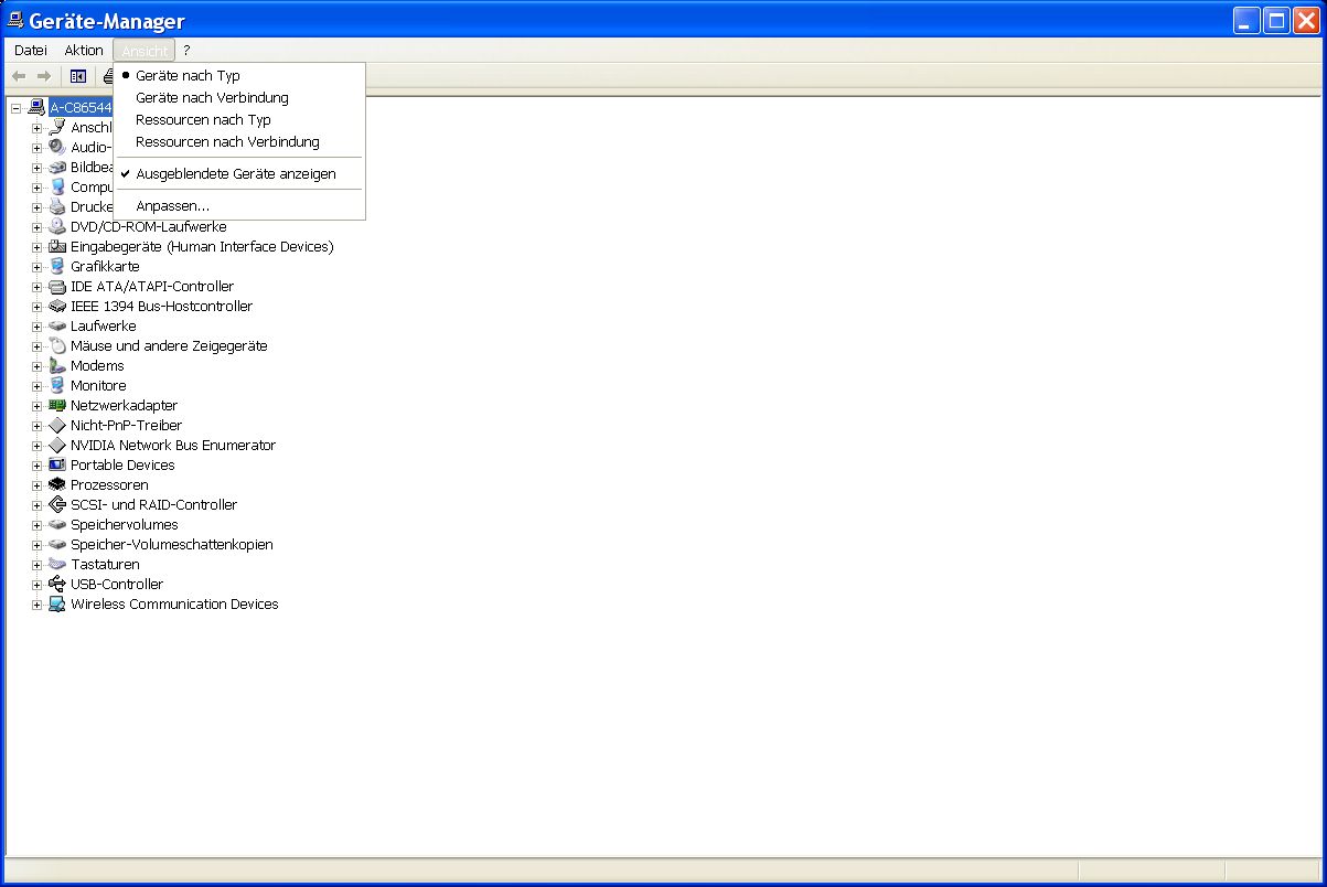

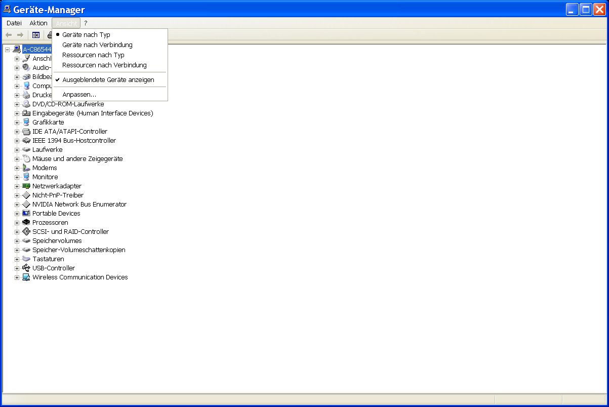

Wenn ich den Gerätemanager aufrufe, fehlt der Eintrag Systemgeräte. Alle anderen Einträge sind vorhanden. Habe schon gegoogelt, nichts gefunden, auch schon über Umgebungsvariablen neue Einträge gemacht für versteckte und alte Geräte anzeigen. Der Eintrag Systemgeräte bleibt verschwunden.
Lässt Du die Geräte nach Typ anzeigen oder nach Verbindung?
Start-Systemsteuerung-System-Hardware-Gerätemanager-und dann oben auf Ansicht klicken und dann kannst du dir alles anzeigen lassen
Alles versucht, bleibt verschwunden. Habe eine neue Grafikkarte GTX 460 eingebaut und es kam der Hinweis neue Hardware gefunden: PCI Device Microsoft UAA Bustreiber für High-Definition Audio. Lässt sich nicht installieren, obwohl alle Treiber für SP3, Audio, Grafikkarte Motherboard ganz aktuell sind. Dann wollte ich in den Gerätemanager und sehen was da los ist, aber die Systemgeräte erscheinen einfach nicht.

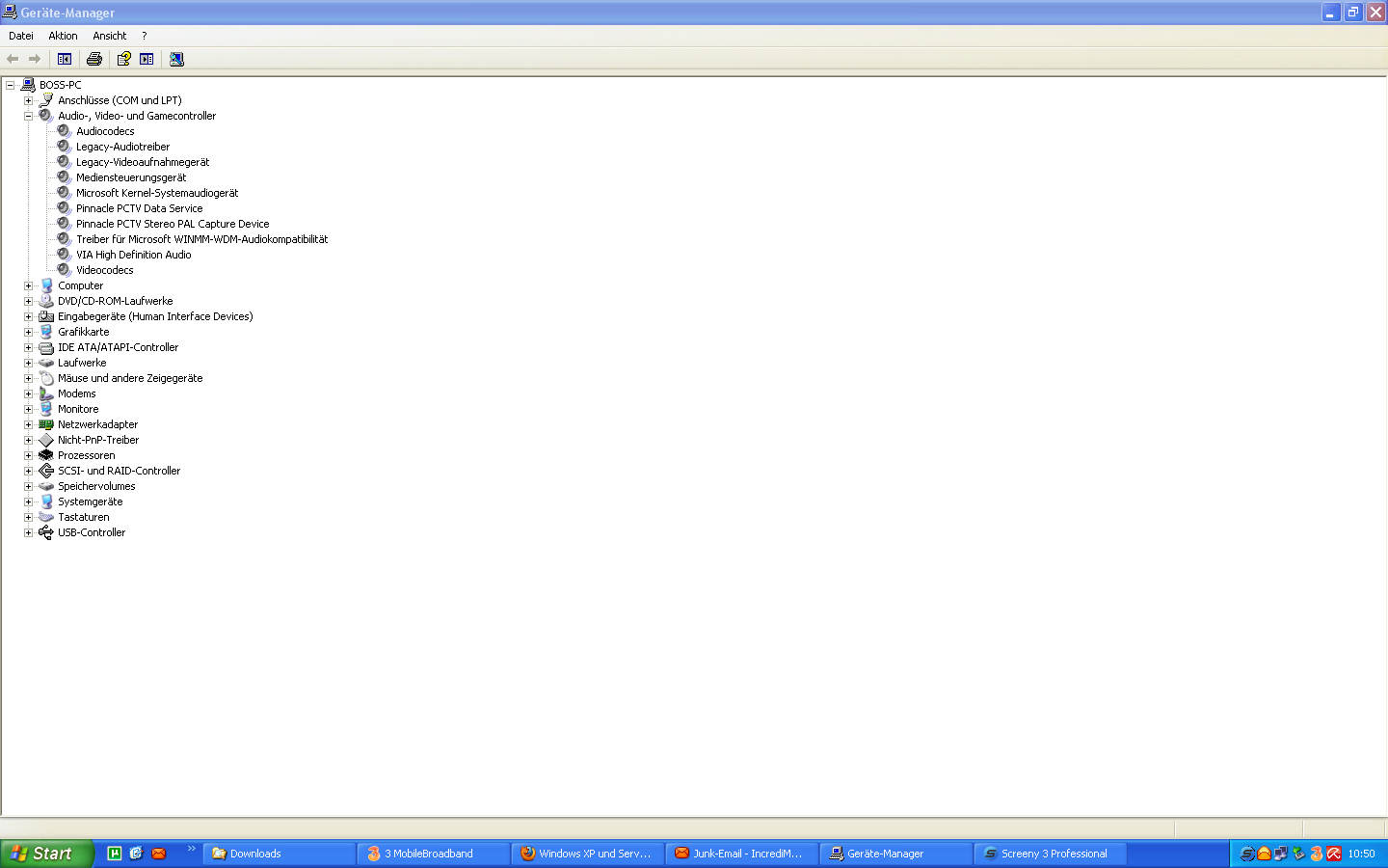

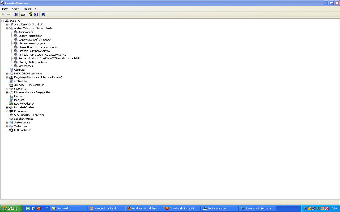

dann klicke auch auf Audio-Video-Gamecontroller,dann öffnet sich eine neu Baumstrucktur

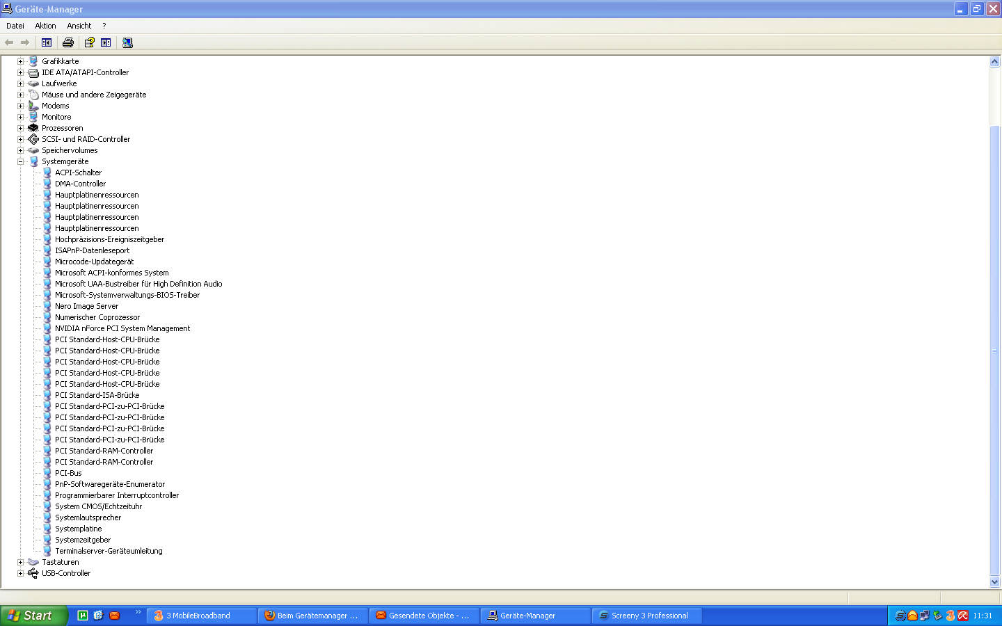

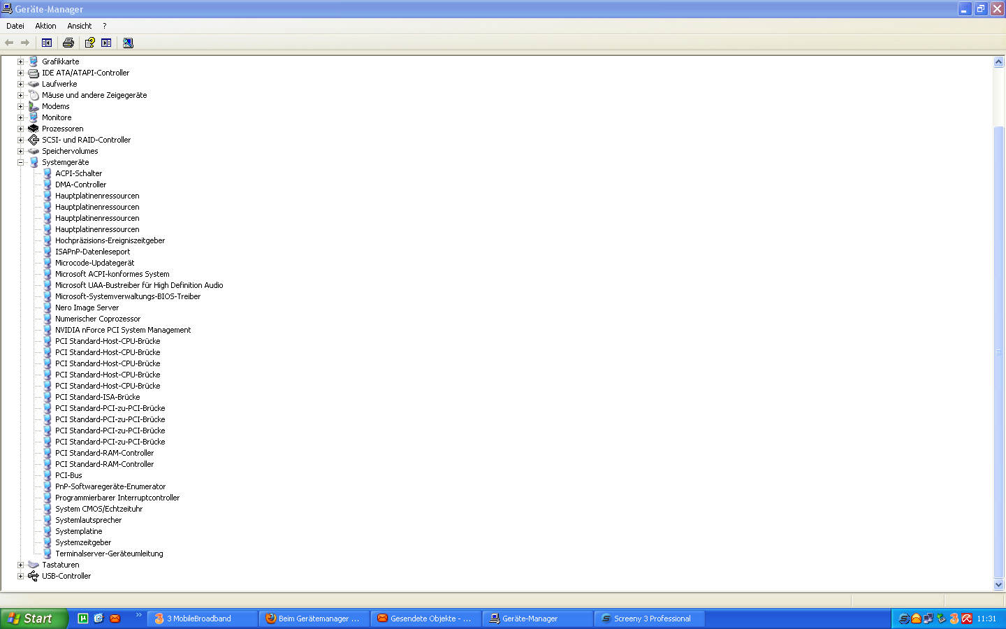

Das Problem liegt ja nicht bei Audio, wenn ich das öffne ist nirgendwo ein gelbes Ausrufezeichen und alles ist in Ordnung. Ich müsste die Systemgeräte aufrufen können, um PCI Device anzeigen zu lassen, denn da liegt wohl der Fehler.
wenn dir der Registry-Einträge für die Systemgeräte fehlt, wird der Punkt nicht angezeigt.
HKEY_LOCAL_MACHINE\SYSTEM\CurrentControlSet\Control\Class\{4D36E97D-E325-11CE-BFC1-08002BE10318}
{4D36E97D-E325-11CE-BFC1-08002BE10318} ist die ClassGUID für Systemgeräte.
