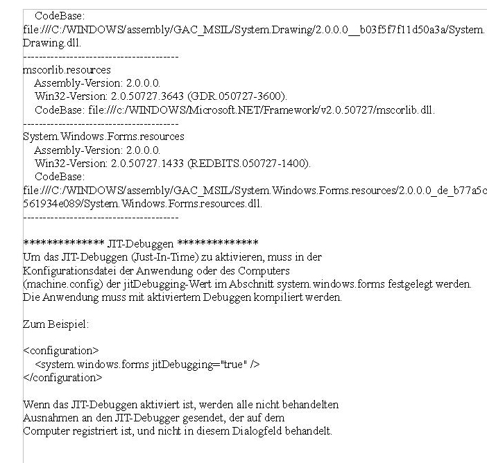

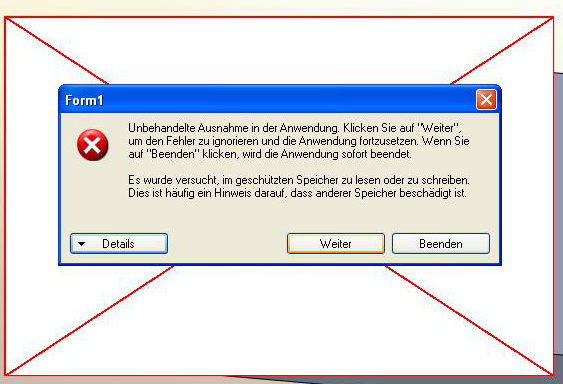

Jetzt habe ich die software frisch installiert und kriege jetzt wieder die fehlermeldung beim öffnen der Cam software. Aber wenigstens lässt sich jetzt das programm deinstallieren was vorher nicht der fall war. Was die Fehlermeldung betifft weiß ich nicht warum grad so ne meldung kommt aber da muß ich nachschauen. Höchstens das ich noch ein screenshot mache.
"Danke"
diese meldung kommt immer beim Startvorgang.
Danach stürzt das program ab

Ansonsten nochmal System wieder herstellen und dann vor dem Installieren der Software Deine .net Installationen neu machen. Irgendwas läuft da mit .net falsch.
Edit:
Hier findest Du einen Deinstaller für die .net Pakete. Mit .net kann auch einiges schief laufen.
http://blogs.msdn.com/b/astebner/archive/2008/08/28/8904493.aspx
Ein Versuch Wert. All Deine installierten .net Versionen (ist ja idR mehr als eine) zu löschen und sie frisch zu installieren.
So jetzt hab ich nochmals ne systemwiederhr. gemacht und alles frisch installiert. Bis jetzt funzt alles prima und hoffe das es auch so bleibt. Auf die Idee wäre ich wahrscheinlich nicht gekommen und hätte nicht gedacht das es was bringen würde.
