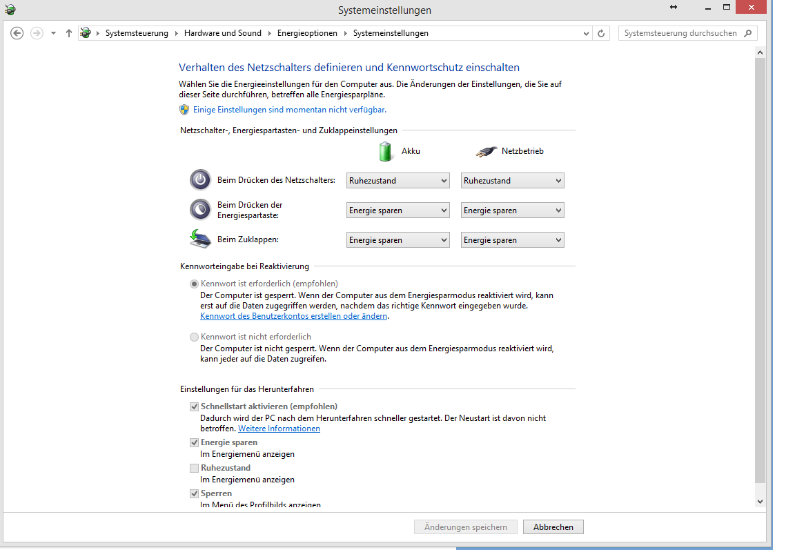

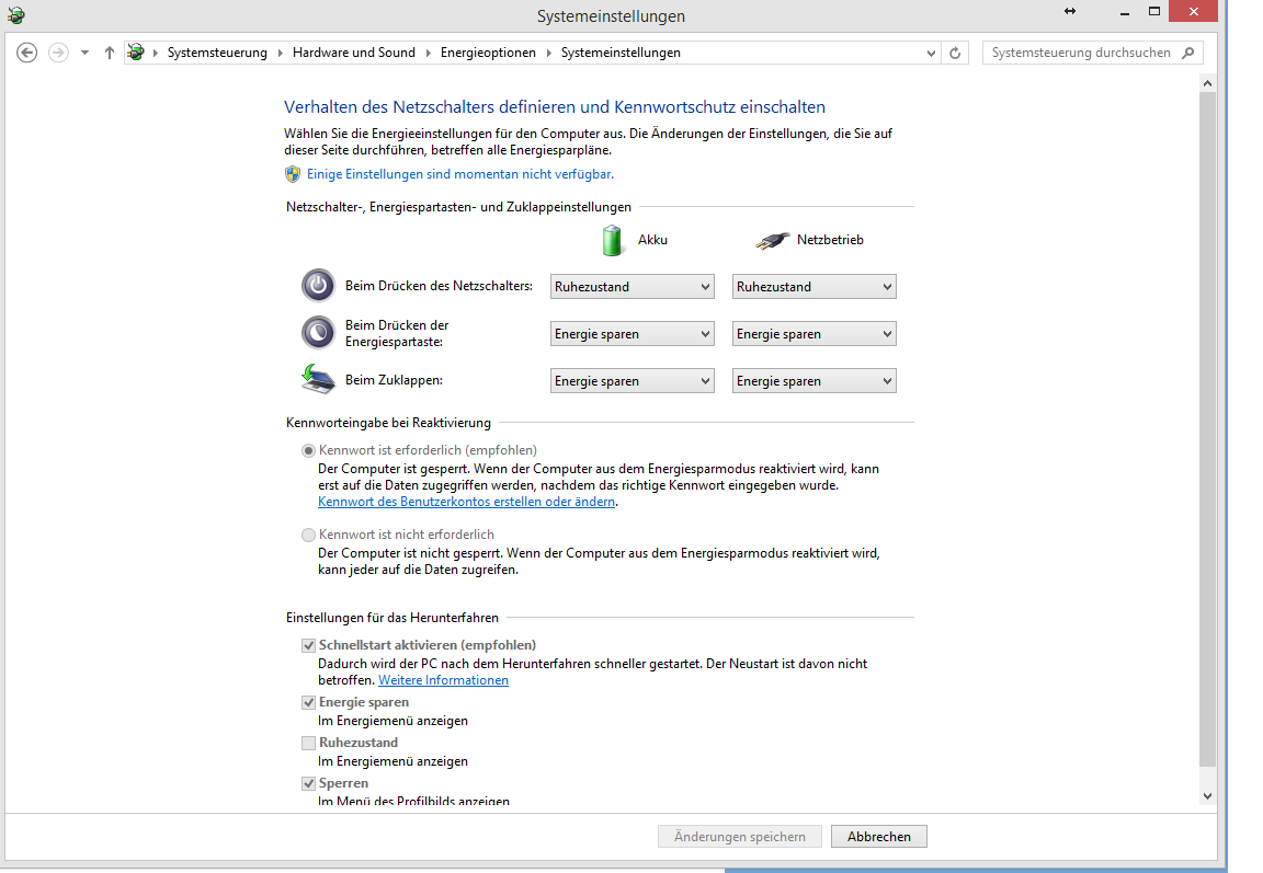

Ich habe bei "Beim Zuklappen" Herunterfahren stehen.

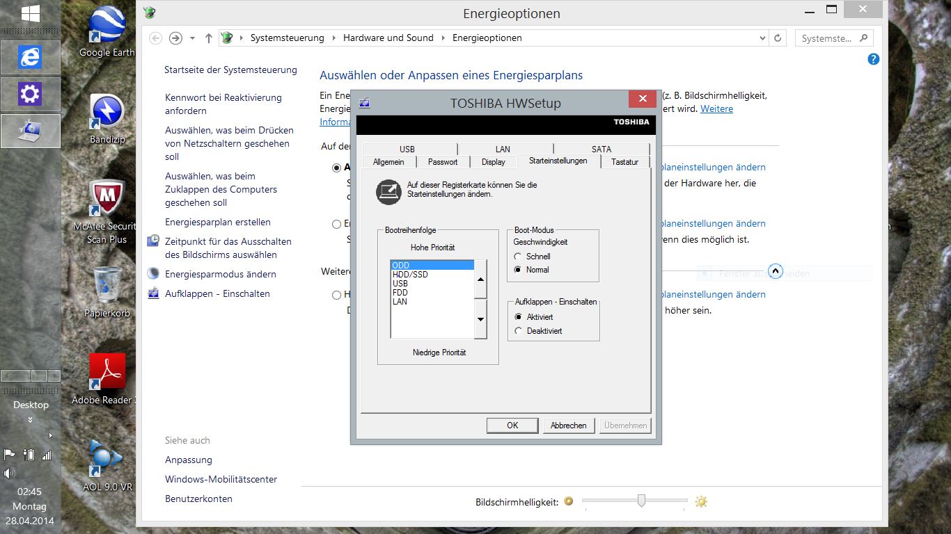

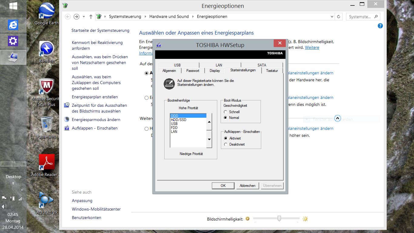

Was ist denn mit Aufklappen-Einschalten
Hast du das nicht? (Links unter Energiesparmodus ändern!)

Hab ein Acer V3-771g, da ist das ebenfalls so. Rechner muss stets mit Powerknopf gestartet werden, egal ob Energie sparen, Ruhezustand oder Herunterfahren vorher gewählt wurde. Starten mit aufklappen ist bei diesen Geräten wohl nicht vorgesehen.
