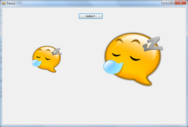

Also bei mir funktioniert dein Codeschnipsel ganz wunderbar. Egal ob beim Verkleinern oder vergrößern.
Ich verwende ihn so:
Code:
            Bitmap bmp = (Bitmap)Bitmap.FromFile(@"z:\bild.jpg");
            pictureBox1.Image = (Bitmap)bmp.Clone();
            pictureBox2.Image = ResizeImage(bmp, new Size(600, 600));
Also mit 2 Bildboxen. Ich habe in der Funktion ResizeImage allerdings den ersten Parameter von Image nach Bitmap geändert, weils dann leichter zu benutzen ist.
EDIT: Auch mit deinem Beispielbild funzt es einwandfrei. Siehe Anhang. sleep.png Original und Vergrößert auf 256x256.
