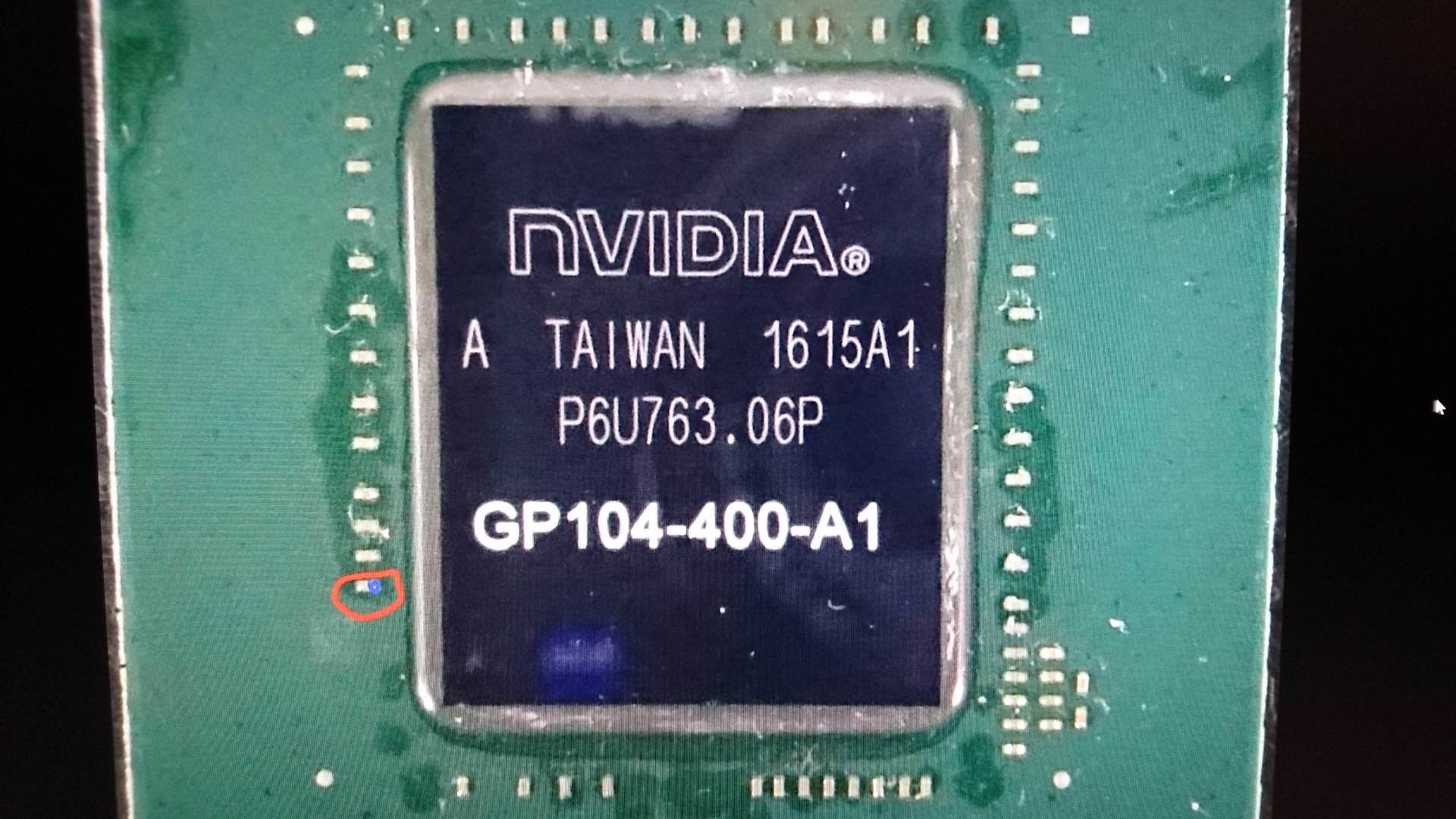

Hallo Leute,
ich hatte seit einer Weile immer wieder erhöhte Temperaturen mit meiner 1080 (siehe Signatur). Da ich noch etwas Flüssigmetall vom Köpfen der CPU übrig hatte, beschloss ich auch die WLP der Grafikkarte zu tauschen. Schon die normalerweise kinderleichte Demontage des Kühlers erwies sich als schwieriger als gedacht, die WLP war wie Kleber so lies sich der Kühler zwar nicht schwer aber zäher als gewöhnlich vom PCB lösen. Beim reinigen und entfernen der WLP-Rückstände viel mir dann schockierender Weise sofort auf, das ein kleines Teil neben der GPU abgebrochen zu sein scheint, als ich den Kühler daraufhin reinigte, sah ich, dass genau das Gegenstück hierzu an dem Kühler klebt. Da ich keine Ahnung habe, um was für ein Teil es sich genau handelt, habe ich mal ein Foto mit einer Markierung von der Stelle beigefügt. Das Bauteil ist zu 1/3 abgebrochen.
Ich habe dann dennoch die GPU mit Flüssigmetall versehen und wieder zusammen gebaut, die Grafikkarte läuft nach wie vor ganz normal und hat Leistungstechnisch dem Anschein nach keine Einschränkungen. Durch das Flüssigmetall habe ich einen Temperaturunterschied von ca. 8 Grad feststellen können. Sie läuft bisher Stabil auch nach mehreren Stunden Spielzeit. Könnt ihr mir sagen, wofür dieses Bauteil gut ist und ob ich mit späteren Folgen rechnen müsste?
Die Garantie müsste ja nun futsch sein, da das Siegel gebrochen ist aufgrund der Demontage des Kühlers (MSI) jedoch war das Bauteil dem Anschein nach ja bereits zumindest vorher angeknackst, sonst wäre es ja nicht mit dem Kühler abgegangen...
Ich wuerde den Fall bei MSI schildern und abwarten wie der Hersteller vor geht.
Kann gut moeglich sein das du Kulanz erhaelst.
Das sind kleine SMD Kondensatoren. Die sind normalerweise zum Glätten der Spannung da. Anscheinend werden nicht alle gebraucht für eine funktionierende Karte :p
Es handelt sich hierbei um Kondensatoren die wohl Spannungen glätten sollen, ob aber überhaupt alle aktiv sind oder gebraucht werden lässt sich schwer beurteilen.
Die Garantie ist nicht "futsch" das Siegel hat in Deutschland keine Bedeutung und kann gebrochen werden!
Der Tausch der Wärmeleitpaste ist nicht mit dem Verlust deiner Garantie verbunden.
Glaubhaft zu versichern das du den Schaden nicht durch Unachtsamkeit verursacht hast wird schwer.
Allerdings ist einem Bekannten bei seiner MSI 1070 Gaming etwas ähnliches passiert. Beim entfernen der Klebemasse die sich Wärmeleitpaste nennt hat er auch zwei dieser Kondensatoren verloren obwohl er ganz sanft mit Wattestäbchen gereinigt hat. Er hat mich ganz panisch angerufen und gedacht die GPU ist jetzt sicherlich kaputt. Naja nach einem Einbau zeigt sich das die Karte 1A läuft und das seit mittlerweile fast 12 Monaten.
Scheinbar gibt es da während der Produktion schon Probleme, weil SMD Bauteile kann man normal nicht einfach mit etwas Watte entfernen da ist schon mehr Gewalt nötig.
Seid ihr euch mit der Garantie ganz sicher?
Ich habe damals den Kühler meiner Referenz-290X von XFX den Kühler getauscht. Vorher habe ich per Mail bei XFX angefragt und die haben mit klipp und klar mitgeteilt: bei Kühlertausch erlischt die Garantie. Ich habs trotzdem gemacht und ging auch alles gut :)
Aber zum Topic: ich würde die Karte mal auf Herz und Nieren testen, Benchmarks, Spiele, auch mal 15, 20 Min FurMark. Wenn alles stabil läuft, würd ich es so lassen mich freuen, dass die Karte noch läuft und dabei auch noch kühler bleibt :)
Aus Angst, dass MSI die Sache als Betrug anzeigt (obwohl ich da definitiv nicht dran war) würde ich sie nur ungern einsenden bzw. reklamieren. Ich hoffe, dass sie weiterhin so läuft und ich si viel Glück habe wie dein Kumpel @TheTrapper
Der Support von MSI ist teilweise leider recht bescheiden, daher würde ich da gar nichts machen solange alles läuft.

klar warst du da dran, wenn das teil am kühler klebt...du hast selbigen entfernt. und die garantie erlischt bei vielen herstellern nicht dank des kühlerwechsels, sondern genau dann, wenn man DABEI was beschädigt, wie in deinem falle...
solange es läuft, freu dich. eine rma ist damit aber dann geschichte

Wie kann das Teil überhaupt abgehen, ist es denn etwa so schlecht an dem PCB drann?

Es handelt sich hier um CMD Bauteile die bekommt man in der Regel nur mit Gewalt vom PCB oder mit einer Rasierklinge ;)
Wenn hier beim packaging Fehler gemacht wurden ist nicht der Kunde schuld.

Ich finde das ganze eh recht merkwürdig, hat der Kondensator vorher überhaupt schon funktioniert? Ich meine, wenn er auf beiden Seiten fest war dürfte er ja nicht so, einfach davon fliegen, aber war er das?
