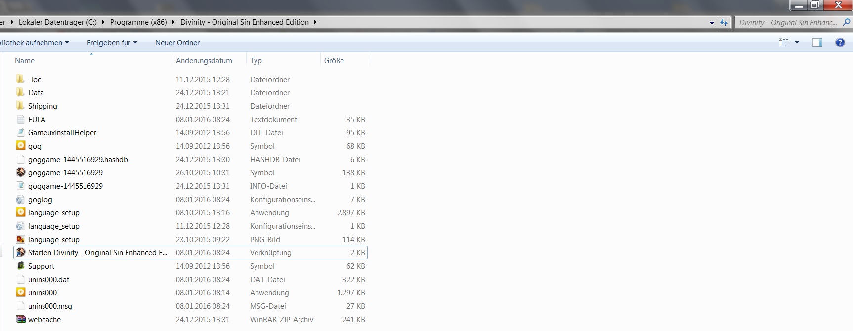

Was mir gerade noch einfällt, vielleicht läut ja bei der Installation schon etwas schief und das Spiel wird einfach irgendwie unvollständig installiert? Ich habe mal ein Screenshot vom Verzeichnis gemacht, eventuell hat jemand das Spiel auf Platte und kann mal vergleichen? Der Ordner in "Dokumente" besteht nur aus der graphicSettings Datei, sicherlich weil es die anderen Dateien erst nach erfolgreichen Spielstart anlegt.
Es ist wie gesagt die Enhanced Edition, ich weiss nicht, inwiefern es da Unterschiede zum "Original" gibt.

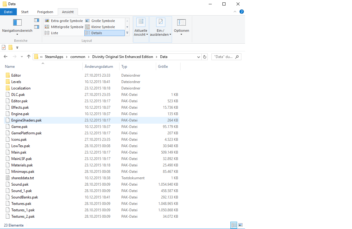

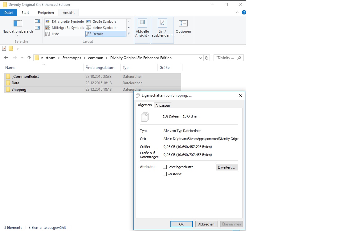

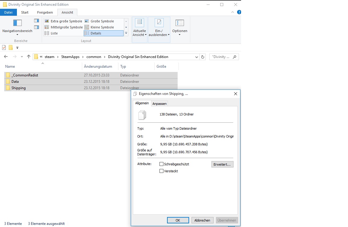

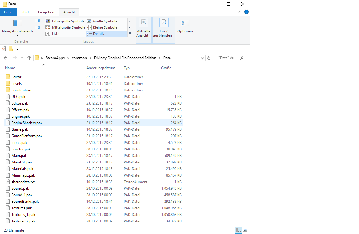

Hab die Steam-Version und das Hauptverzeichnis beinhaltet 3 Ordner.
Komplett: 138 Dateien; 13 Ordner; 9,95 GB
Der Data-Ordner sieht so aus:
Danke für die Screenshots, so siehts bei mir auch aus, also kann man das schonmal ausschließen. Vielen Dank!
