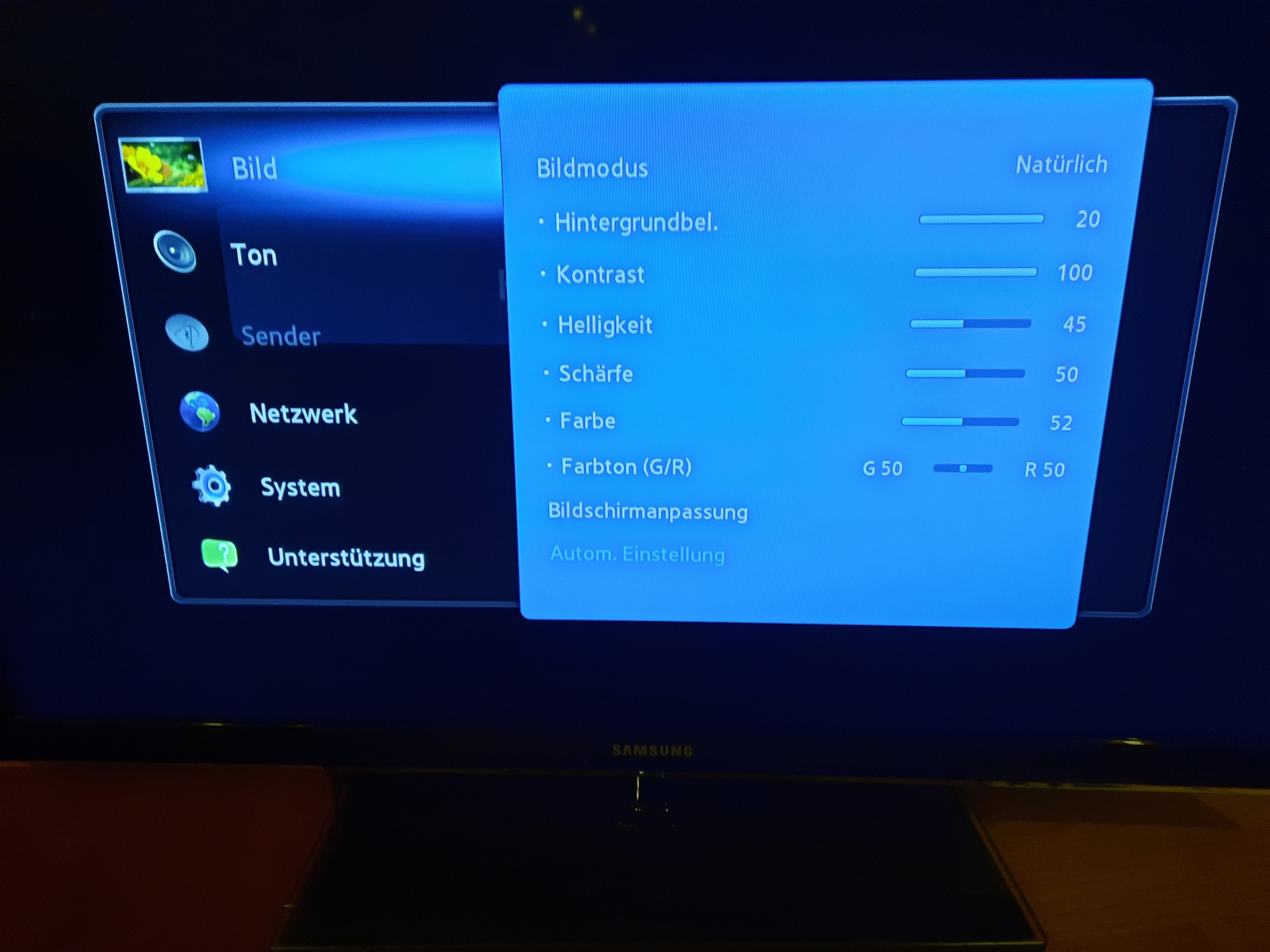

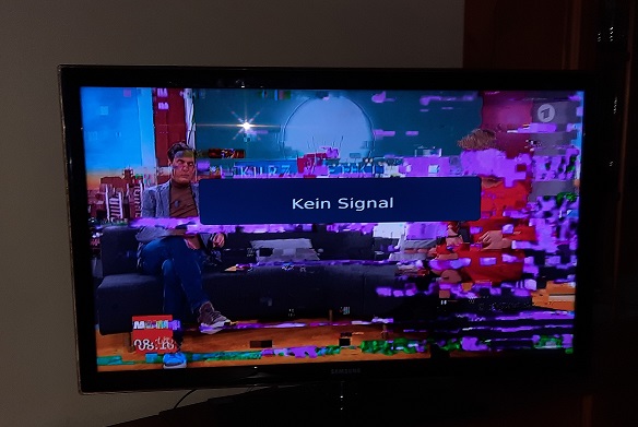

Habe das Kabel an den Tv angeschlossen. Dann Menue und das Feld "Sender" kann man nicht anklicken. Alles Rückgängig. Dann das selbe wie morgens um 7 Uhr.
Das Bild ist wie gesagt schwarz und kommt so zurück wie auf dem Foto.
Das liegt vermutlich daran, dass du noch auf dem HDMI Eingang bist. Schalte die Signalquelle mal auf "TV" um.
