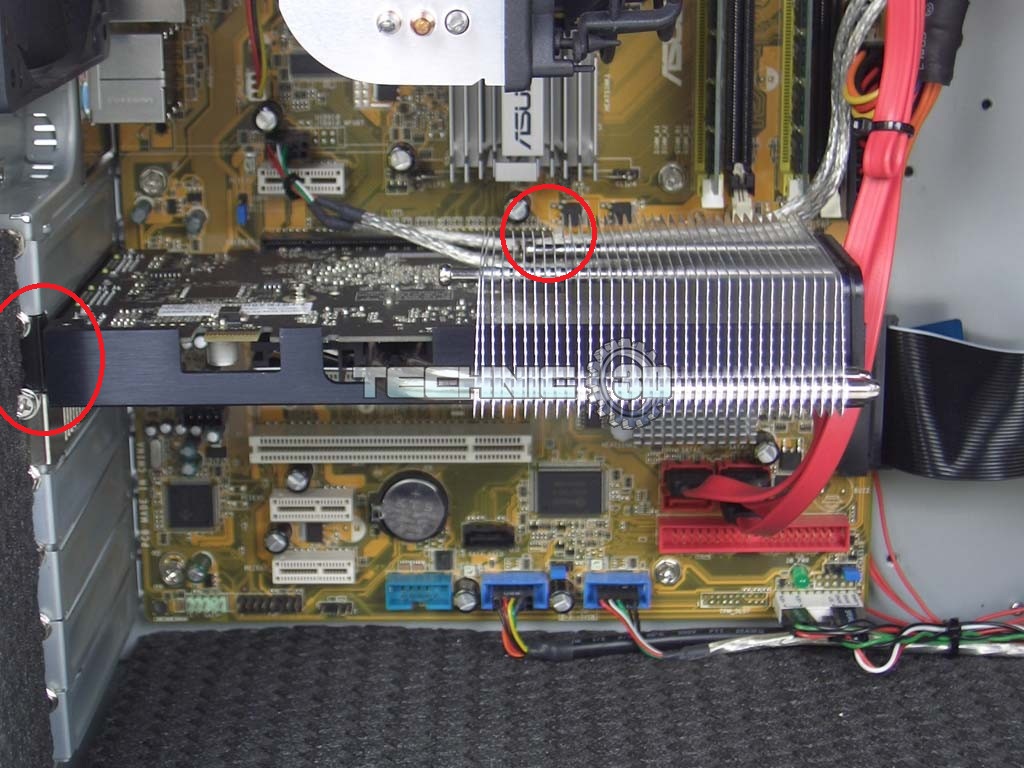

nun, wie oben zusehen habe ich probleme mit dem ausbau meiner GK. Ich muss sie ausbauen, da ich sonst nicht an die Arbeitsspeichersolts rankomme (hatte vor auf 4 GB aufzurüsten...).
Hatte hier im Forum schon was gefunden, aber ich bin nicht so gut in Sachen Hardware...
Da stand "Hast du die Schrauben beider Slots gelöst?"
Bitte nicht lachen, wo sitzen die?
linker Kreis
Die Schrauben sitzen auf dem Foto links.
Je nach Gehäuse kann es auch eine Klemmverbindung sein.
rechter Kreis
Dann gibt es noch am PCIe-Slot (da wo die Karte drinsteckt) eine Veriegelung.
Je nach Mainboard entweder was zum drücken oder schieben

Das Stromkabel muß noch ab. Sollten bei der GTX260 2 Stück sein.
Aber das siehste dann schon.
