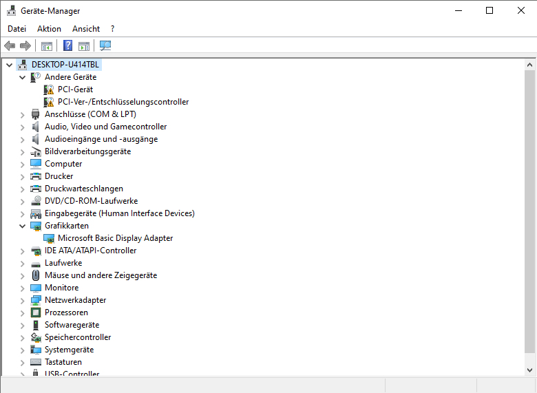

    Neue Grafikkarte ist nun eingebaut (NVIDIA GeForce GTX 1660 TI). PC startet ganz normal. Im Gerätemanager ist unter Grafikkarte nun "Microsoft Basic Display Adapter" und zusätzlich zu finden "PCI-Gerät" (mit Fehler: Die Treiber für dieses Gerät wurden nicht installiert. (Code 28)). Klar, die Grafikkarte hat ja auch noch keinen Treiber verpasst bekommen. Nun lade ich 442.92-desktop-win10-64bit-international-nsd-dch-whql.exe als Treiber herunter. Bei NVIDIA gibt es ja zwei Möglichkeiten:

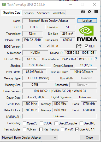

Vielleicht hilft dies noch weiter?
Bei Lookup komme ich dann auf die richtige Grafikkarte. Hat mich gewundert denn im Gerätemanager sieht es so aus:
Denn ich dachte beide PCI Geräte sind die Grafikkarte oder liege ich da falsch?

Die PCI Geräte dort kann auch die Soundausgabe der GPU via HDMI sein, die halt noch keinen Treiber hat.
