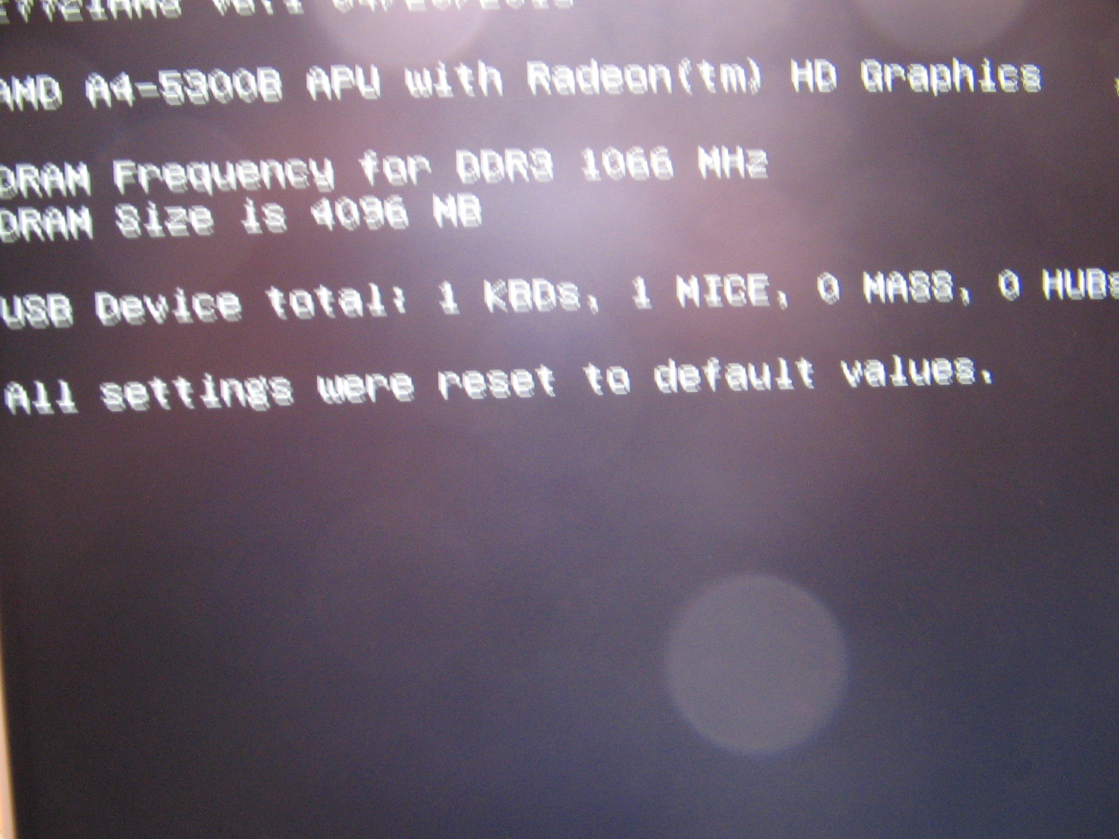

hab jetzt mal einige minuten die biosbatterie entfernt, dann kommt das:
weiter gehts nicht. wenn ich irgendeine taste drücke, geht der monitor in standby.

wie soll ich windows installieren, wenn ich nur das sehe, und nicht weiter als bis dahin komme? rechts unten in der ecke steht noch B2

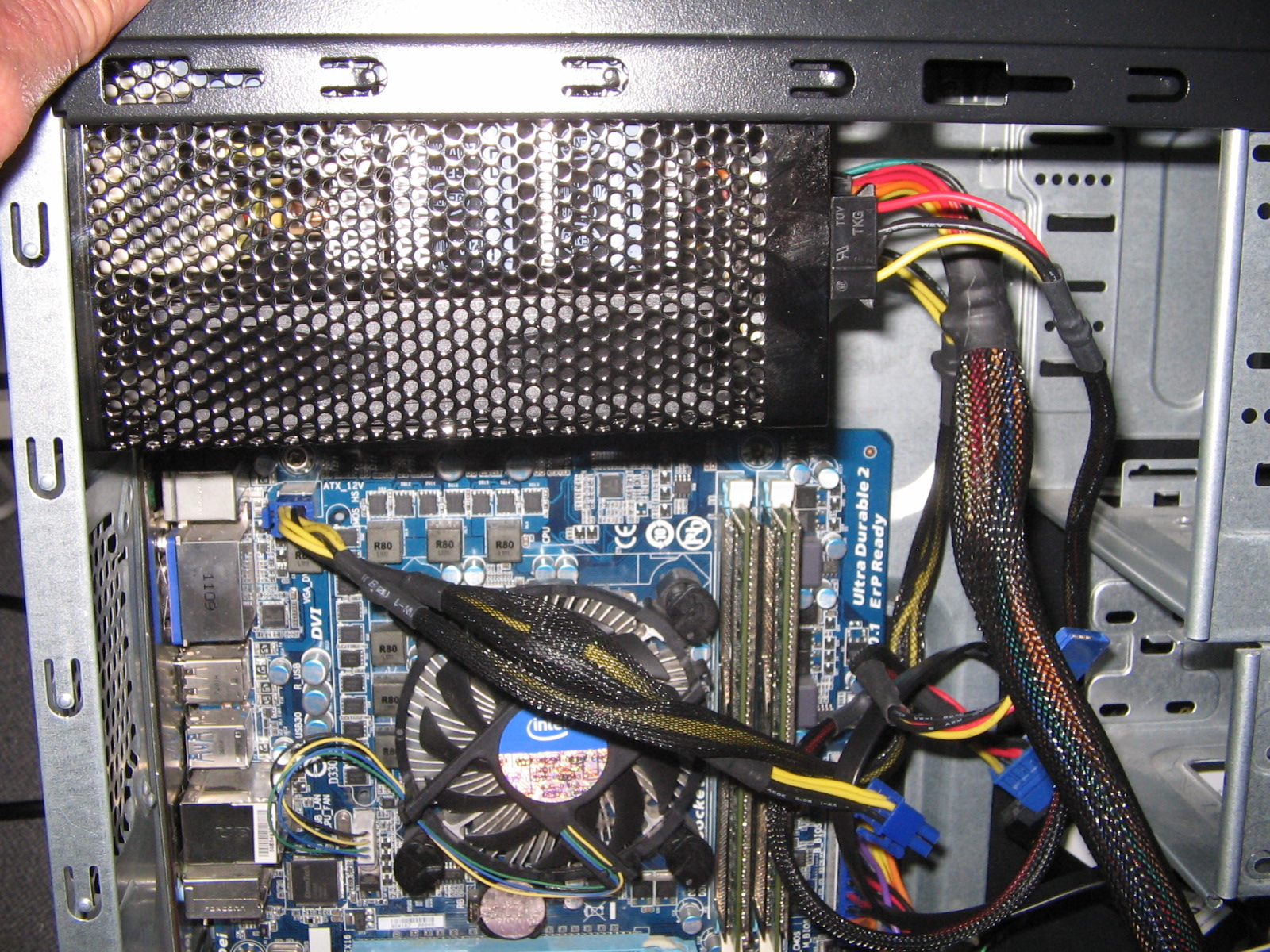

hier mal ein bild vom aufbau:

Auf dem Screenshot steht : 0 Mass. Also kein Massenspeicher angeschlossen. Hast du das Stromkabel an die HDD angeschlossen? Warum schreibst du das du kein Bild bekommst, du hast doch sogar ein Bild abfotografiert. Das bedeutet du kommst in das Bios und kannst nachsehen was an Peripherie angeschlossen ist. Wenn kein Massenspeicher mit Bootmedium gefunden wird und kein Netzwerkboot erfolgt geht der Monitor in Standby.

also das Foto was du gepostet hast ist für mich ein Bild und zwar das vom Post wo du nur noch wie oben geschrieben ins Bios musst.
da komme ich garnicht hin. wie schon geschrieben, kommt dieses bild nur, wenn die biosbatterie entfernt wurde.
bei einem normalen start kommt überhaupt kein bild.
hab jetzt mal ein Gigabyte GA-H61M-USB3-B3 eingebaut-läuft einwandfrei.
ich gehe daher davon aus, dass das MSI nicht ganz in ordnung ist.

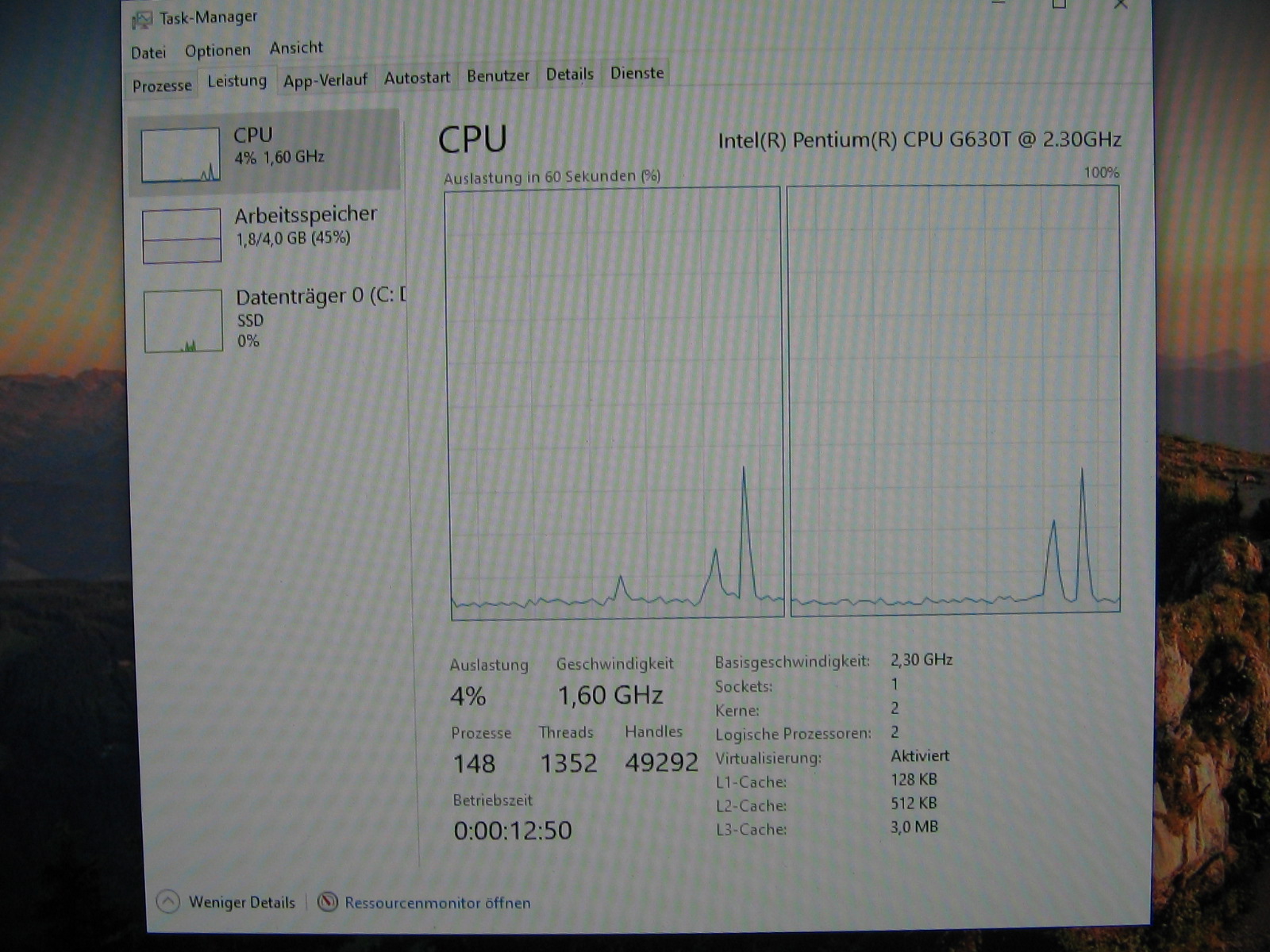

Da ich im Verkaufsthema ja geschrieben hatte, hatte das Bündel bei mir einwandfrei funktioniert. Und wie man am Screenshot ja auch sehen kann, lief diese Hardware Kombination und ich konnte Windows installieren und benutzen. BIOS hatte ich nicht zurückgesetzt.
Somit ist ja eigentlich nur wieder zusammenbauen und Datenträger anschließen nötig.
