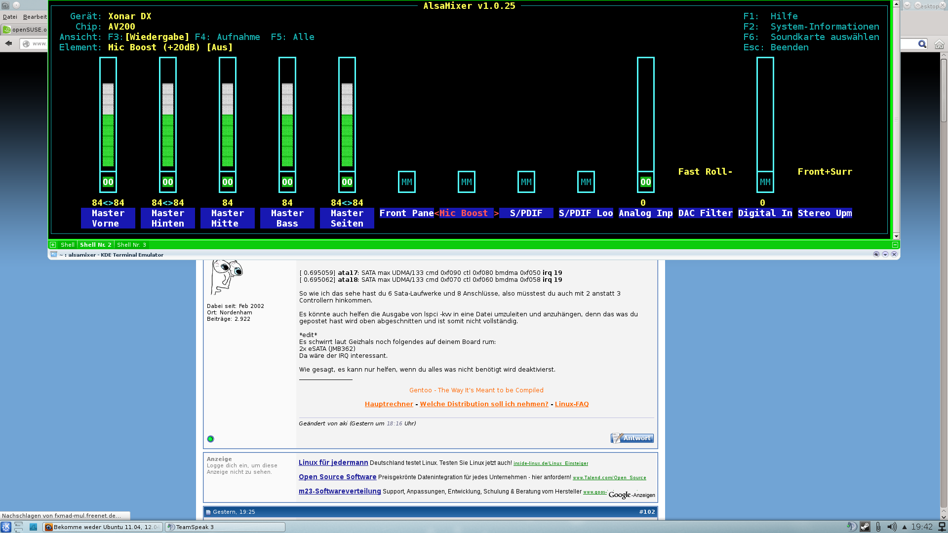

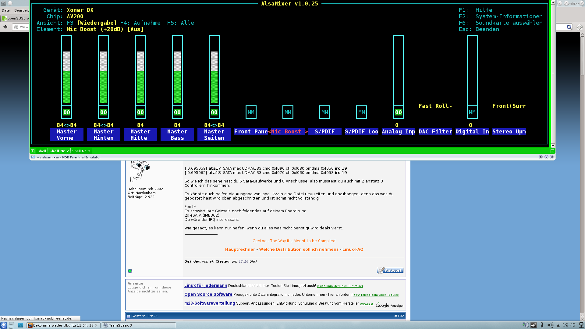

Aber nochmal zu der Soundkarte: Der Mic-Boost wird mir bei "Wiedergabe" angezeigt, was ja total falsch ist, weil da ist ja klar dass ich mich höre. Der sollte doch bei Aufnahme angezeigt werden?
Anbei noch ein Screen vom Alsa-Mixer.
Der Mic-Boost ist bei mir auch unter Wiedergabe. An dieser stelle unterscheidet sich die Hardware ganz einfach, denn ich habe insgesamt 46 Regler und kann den wiedergegebenen Sound des Mikros extra runterregeln. Einfach mal durchtesten.
Danke dir aki mit den Tipps, ich habe herausgefunden dass man mit der Taste "m" noch zusätzlich (außer Regler hoch und runter drehen) Kanäle abschalten kann. Dies hat nun auch dieses Problem gelöst.
