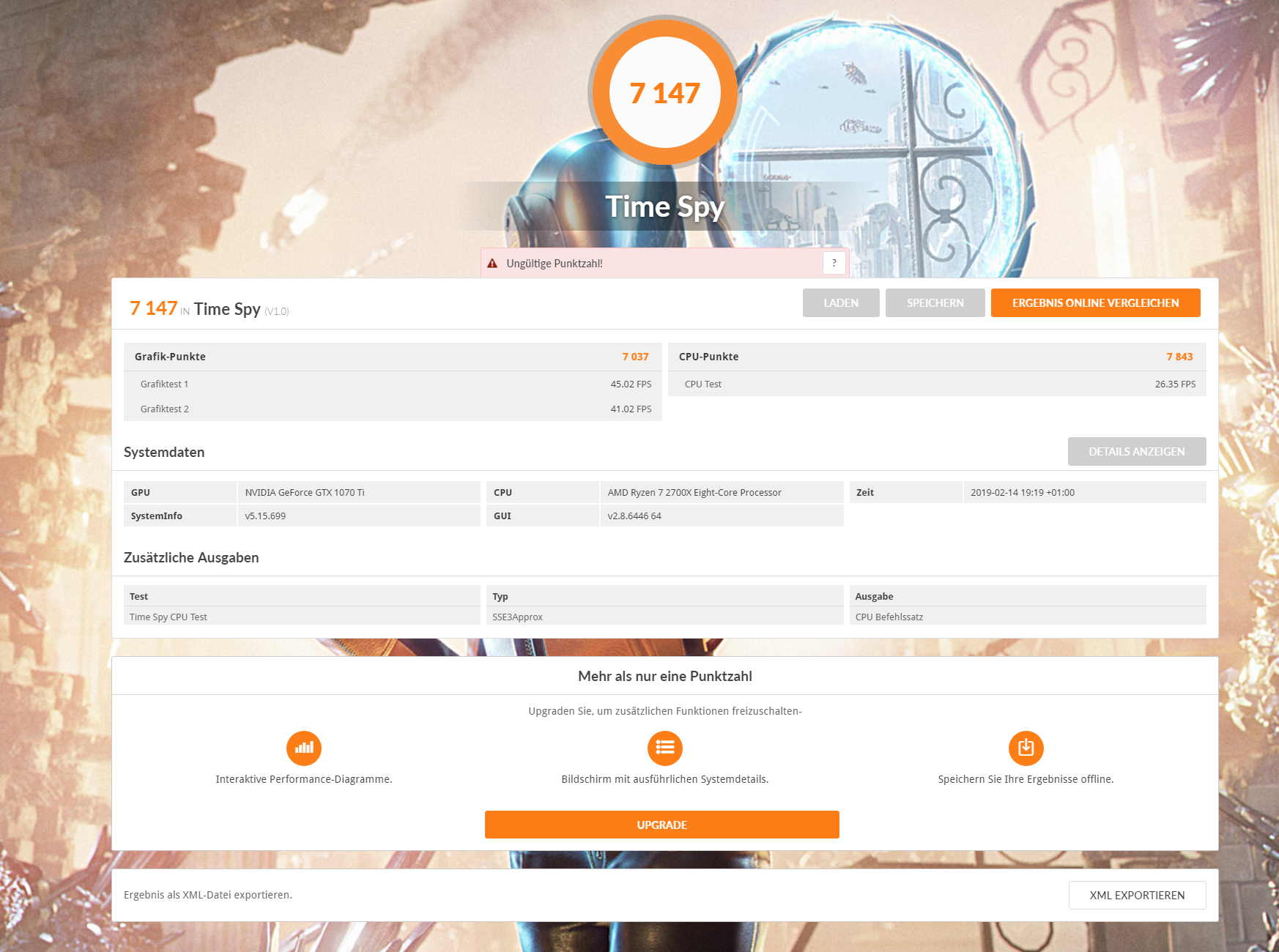

abcddcba schrieb:Du musst auch mal langsam einsehen, dass du mit OC der GPU jetzt keine Wunderdinge erwarten kannst. Fuer mehr Leistungs brauchst du halt eine schnellere GPU. Wenn Minecraft jetzt nicht laeuft, dann wohl kaum auf einmal mit GPU OC.
Aber hey, wenn du den ganzen Tag Benchmarks spielen willst, nur zu. Die anderen haben dir schon gesagt, dass deine Werte relativ normal sind. Mit Tuning bekommst du jetzt keine 2070/2080 (TI) Leistung.

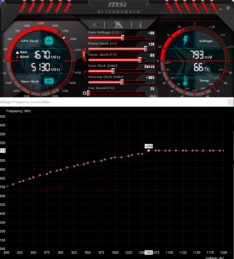

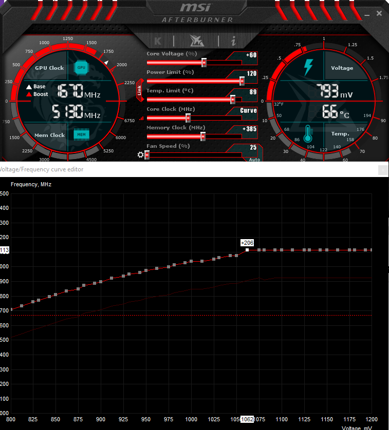

Chillaholic schrieb:Das wäre die quick and dirty Variante.
Powerlimit hoch und schauen wie hoch er stabil läuft.
Wenn du es richtig machen willst nimmst du die Voltage-Kurve wie in meinem Screenshot und hebst den Takt an bis es instabil wird oder du ins Powerlimit rennst. Das siehst du in GPU-Z unter Sensors -> Perfcap Reason.
Steht da auch 1.1 unter Last?Krabbs schrieb:ich meinte die letzte zahl, da wo 1.1 steht
hab ich nicht drauf geachtet. Ist schwer das zu überprüfen mit einem Bildschirm..naja könnte es im Fenstermodus starten, also das SpielChillaholic schrieb:Es ist halt schnell, dreckig und ungenau.
Das ist das gleiche wie in der Voltage-Kurve Shift+Linksklick und einen Wert dann hoch oder runter ziehen.
Damit verschiebst du nur die gesamte Kurve, veränderst aber nicht den höchsten Boostwert für die einzelnen Spannungen.
