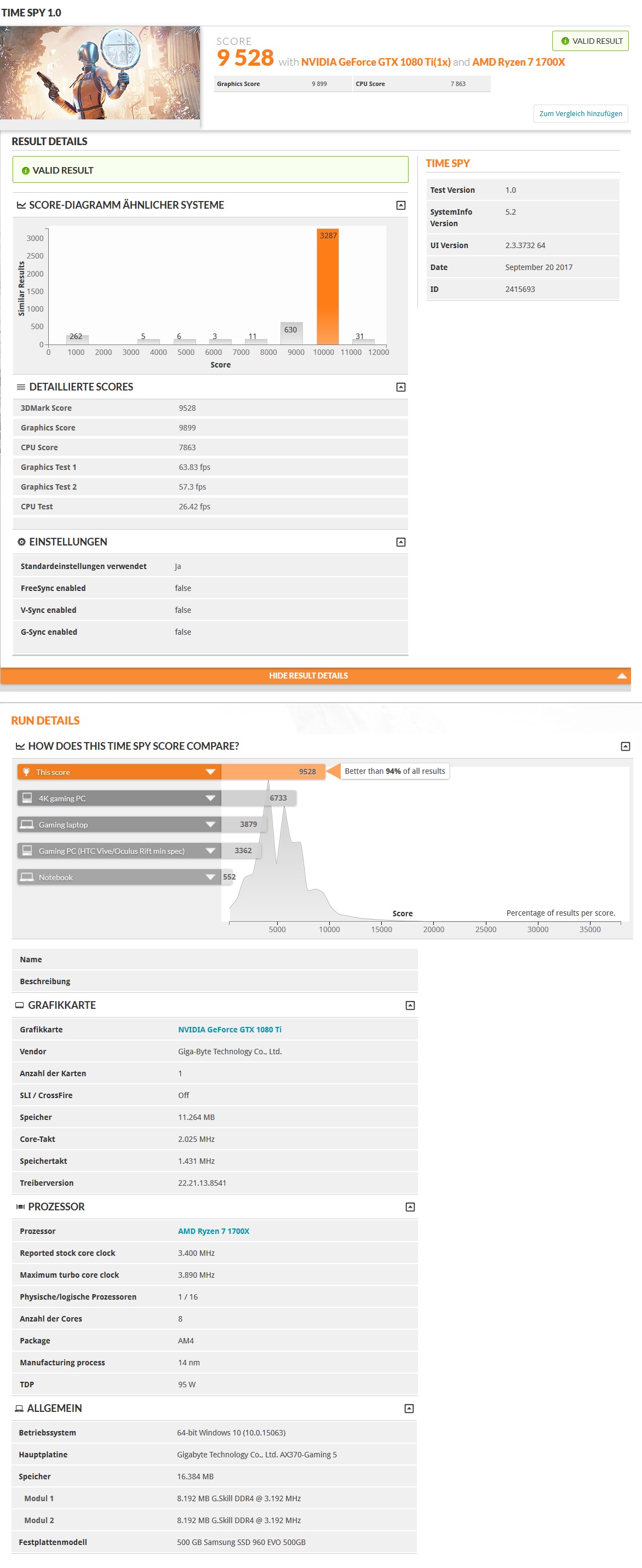

Jetzt zu meinem Problem/ meiner Frage. Bei den Benchmarks UserBenchMark und 3D-Benchmark holen GPU und CPU nicht so viele Punkte, wie sie eigentlich sollten. Warum ist das so? Die GPU ist mit dem Tool Aorus Graphics Egine im vorgegeben OC Mode, ... also mit einem vorgegenen Profil übertaktet. Die CPU ist nicht übertaktet.

Hier die Ergebnisse von

3D-Benchmark:

Ist Just Survive nicht ein Early Access Spiel? Wenn ja, dann probiere mal fertige Spiele aus. Eine 1080 Ti wird auch in WQHD nicht jedes Spiel bis zum Anschlag flüssig darstellen können. Du hast 9528 GPU-Punkte. Google zeigt, dass eine Strix auf knapp über 10.300 Punkte kommt. Sind knapp 10% mehr. Würde sagen, das liegt im Rahmen. Man kennt die Taktraten nicht.

Habe gelesen, das die 1080Ti mindestens über 10.000 Punkte haben soll. Und die Ruckler bleiben ja trotzdem noch. Außerdem zeigt UserBenchMark an:

Die Zahlen sind keine festen Werte. Springst du auch von der Brücke, wenn die jemand sagt, dass am Ende ein Topf voller Gold wartet? Sehe da auch bei UserBenchmark kein Problem. Da sind nicht nur 1700X mit Stockwerten bei den Benches dabei, sondern auch welche mit OC. Und wie gesagt, Just Survive ist ein, wenn ich mich nicht irre, Early Access Titel. Solch Software würde ich nicht als Referenz heranziehen um die Leistungsfähigkeit des Systems begutachten zu wollen.
