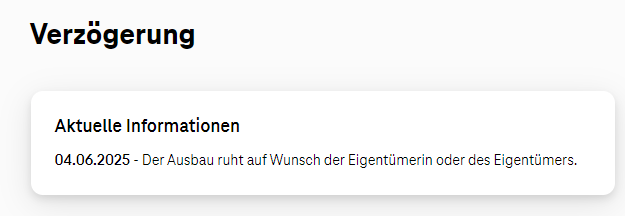

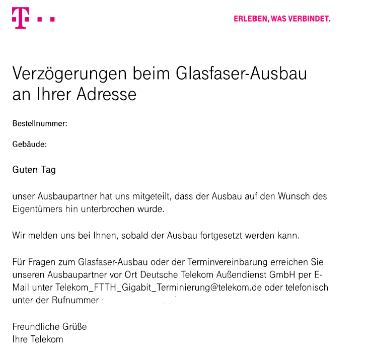

ich benötige dringend Unterstützung von Euch. Mein Hausverwalter meint, die Genehmigung für den Innenausbau der Glasfaser über die Kaminschächte der Firma MHG Telekommunikation, Ausbaupartner der Telekom, erteilt zu haben Im Prozess über das Glasfaserportal steht aber "Verzögerung -aktuelle Information, der Ausbau ruht auf Wunsch des Eigentümers! Mit Eigentümer ist die Verwaltung gemeint, die unsere WEG gegenüber der Telekom vertritt. So lange der Prozess auf Verzögerung steht, kann ich weder eine Glasfaserdose bestellen noch bekomme ich dann den Einrichtungslink.
Morgen, am 12.06.25, kommt die MHG in die Liegenschaft und soll das Kamingewerk vorbereiten. Vor einer Woche erklärte mir noch die Hausverwaltung, dass der Kaminweg aufgrund der Zentralheizung vom Schornsteinfeger nicht genehmigt wäre, deshalb der Ausbaustopp. Dies bestätigte mir auch die Telekom auf telefonischer Nachfrage, dass dies tatsächlich so wäre.
Was stimmt denn nun? Wer blockiert jetzt wen? Ich hänge die Antwort der Hausverwaltung und die Meldung über das Glasfaserportal an.

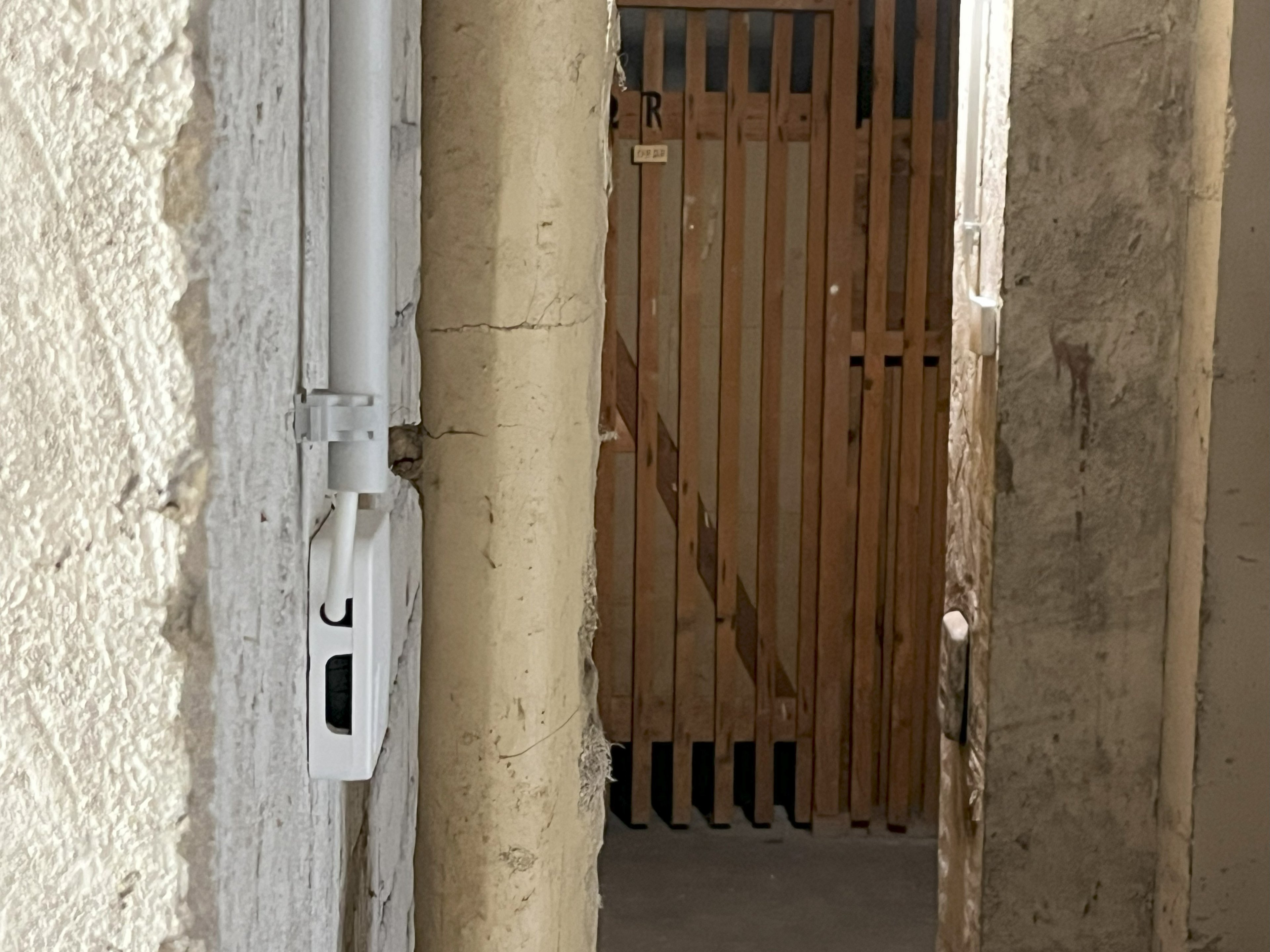

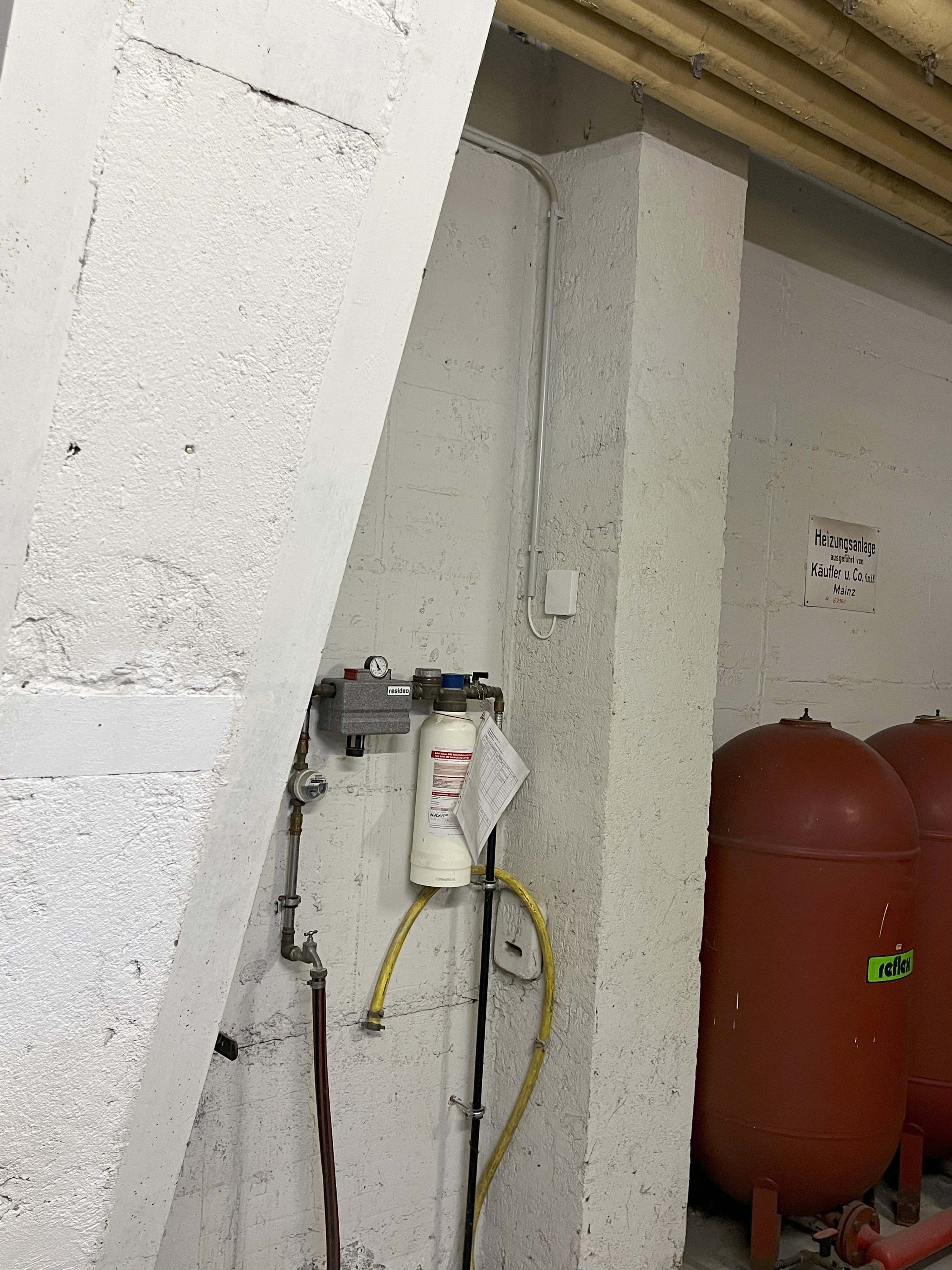

Hallo Jonas,
die Zugriffspunkte/Kamin Gewerksvorbereitung sind in Haus 5 nun vom Telekom Ausbaupartner "MHG Telekommunikation" fertiggestellt worden. Könntest Du bitte schauen, dass es dann zum Prozess der Bestellung des Glasfaserdoseninstallationstermins in der Wohnung kommt? Lieben Dank!
Ist das denn geklärt mit dem Schornstein?
Die Sammelpunkte/Unterverteilungen im Keller sind zwar schön, bringen aber nix wenn der Schornstein nicht genutzt werden darf.

Es steht aber weiter im Glasfaserportal:
Außerdem hätte ich eine Frage, was die nächsten Schritte sind.
Muss erst noch ein zweites Ausbauteam kommen, um die Leerrohre im Kamin vorzubereiten und den Wohnungsstich? Oder könnte ich theoretisch direkt den Glasfaserdosentermin bestellen und die Leitungsführung durch den Kamin wird gleich mitgemacht?
Zumindest muss erst die Verzögerung aufgelöst werden.
Da wird sich @Telekom hilft schon kümmern.

Liebes @Telekom hilft,
leider hängt der Prozess weiterhin. Wie im Thread und Fotos schon beschrieben, war am 12.06.25 die Ausbaufirma MHG Telekommunikation vor Ort und hat die GF-Sammelpunkte gesetzt. Nun fehlt noch der letzte Prozess, eine GF-TA Doseninstallation in der Wohnung zu bestellen. Ich bitte hier um eine aktive Kommunikation mit den an dem Ausbau/Prozess beteiligten Personen. Ein Ticket an den Disponenten reicht nicht. Letztendlich hängt der Prozess seit dem 04.06.25 und ein Ende ist überhaupt nicht in Sicht.
Ich nehme an, dass die Telekom über Verträge Ihre Ausbaukosten minimieren möchte und an einem schnellen Ausbau "home connected" auch wirklich interessiert ist. Ich habe mittlerweile nicht mehr ganz den Eindruck.
Es tut mir leid, dass ich nun leicht genervt bin und habt Nachsicht mit mir.
Hängender Prorozess:
