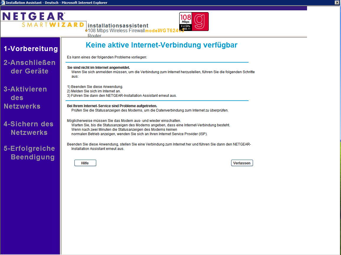

Hab heute einen WLAN-Router bekommen und beim Installieren folgendes Problem:
Ich habe den PC mit dem Router verbunden und den Router weiter mit dem ADSL-Modem. Bei der Konfiguration verlangt das Programm jedoch eine Internet-Verbindung, welche ich noch nicht habe, weil der Router ja noch nicht konfiguriert ist.
Wenn ich den PC direkt ans Modem hänge kann ich den Router aber nicht mehr einrichten!
Bitte, was kann ich tun?

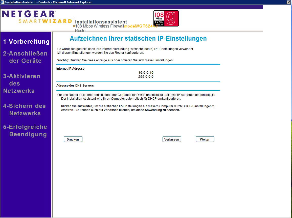

Ja, die Kofiguration geschieht mit CD, hier sind die ersten 2 Schritte:

Habs jetzt geschafft, zwar etwas seltsam aber doch:
Als erstes hab ich die IP auf automatisch beziehen gestellt (obwohl im 1. Bild steht, dass dies das Setup automatisch macht).
Dann bekam ich folgende Meldung:
Netzwerkeinrichtung fehlerhaft
Der Installation Assistant hat entdeckt, dass Ihre aktuelle Netzwerkeinrichtung fehlerhaft ist.
Entfernen Sie den neuen NETGEAR-Router aus dem Netzwerk und setzen Sie das Netzwerk auf die ursprüngliche Konfiguration zurück.
Führen Sie den Installation Assistant nach dem Wiederherstellen der ursprünglichen Einstellung des Netzwerks erneut aus.
Klicken Sie auf Verlassen, um diese Anwendung zu beenden.
Dann hab ich alles ausgeschaltet und neu gestartet, wieder die selbe Meldung.
Aber als ich den Firefox gestartet hab bin ich automatisch auf die Router-Konfiguration gekommen (im FF) und dort hab ich dann alles einstellen können - und jetzt funktioniert alles! Danke an alle!
