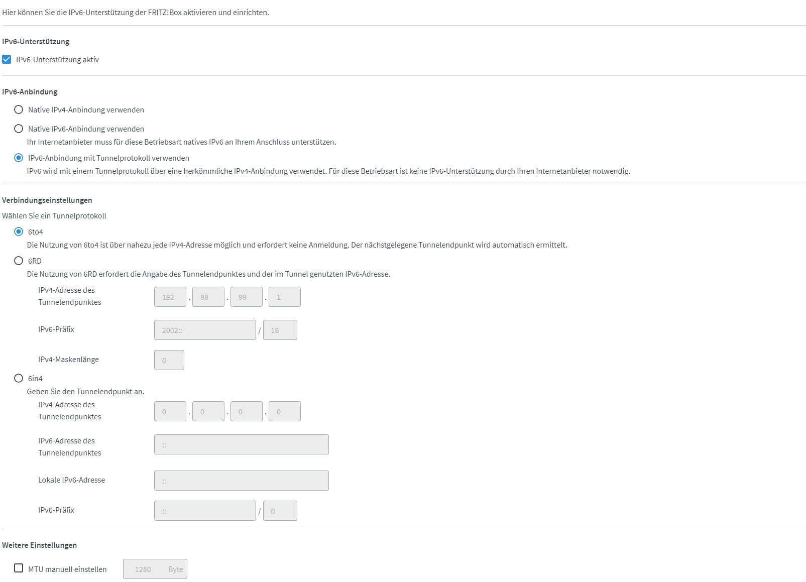

nach einigen spaßigen Spielstunden in FH5 gibt es jedoch ein absolut nerviges Problem: Es kommt im Menü immer wieder zu Rucklern. Am besten reproduzierbar ist das Problem beim Tuning der Fahrzeuge. Immer, wenn ich ein bisschen in der Farben herumsuche, einen anderen Reifen auswähle oder die Bremsen modifiziere, friert das Spiel für 10-20 Sekunden ein. Oftmals kommt dann der Hinweis, dass der keine Verbindung aufbauen kann. Was noch auffällt ist, dass die Auslastung vom PC in dem Moment stark absinkt. Außerdem startet das Spiel extrem langsam. Nachdem ich Fortsetzen gedrückt habe, dauert es extrem lange, bis er den "richtigen" Ladebildschirm anzeigt, dann geht aber alles ganz flott.
Was habe ich unternommen:
-Treiber/BIOS aktualisiert

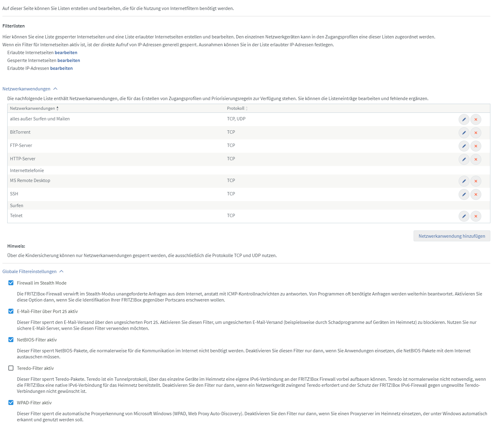

-Teredo in der Fritzbox (7590) deaktiviert
-IPV6 auf: IPV6 Anbindung mit Tunnelprotokoll (6to4) umgestellt

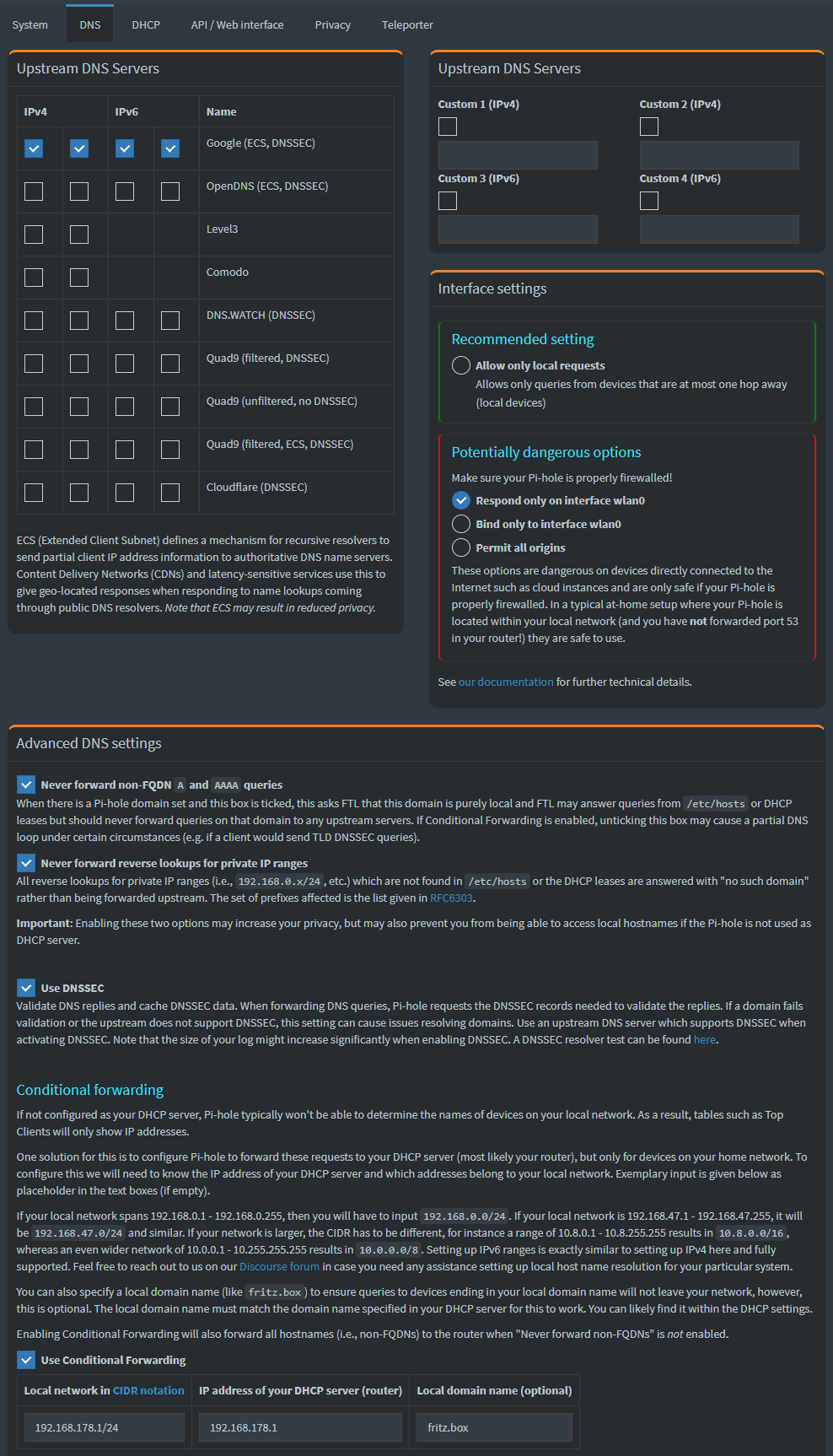

-Pihole deakiviert
-Ziel-DNS-Server vom Pihole auf Google geändert
-Portfreigabe für den PC (TCP:3074, UDP: 4500,88,3074,500,3544)
-UDP für den PC aktiviert
-Microsoft und XBOX Dienste auf die Whiteliste vom Pihole. Im Log kann ich auch nichts problematisches erkennen. Wurde aber testweise deaktiviert.
Habt ihr noch weitere Ideen?

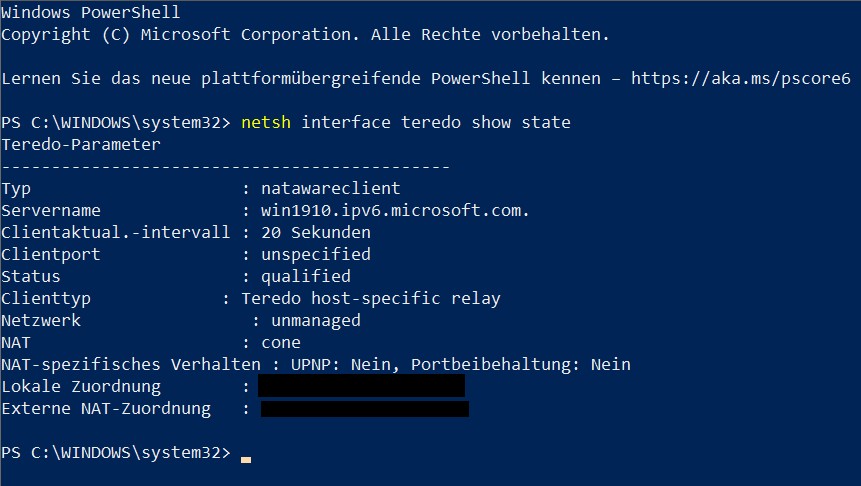

Was mir damals (und auch bei FH5) etwas geholfen hat, ist die manchmal recht eigenwillige teredo-config in windows zu ändern, wenn sämtliche Möglichkeiten im Router keine Abhilfe verschaffen.. Hier zB.:
https://www.computerbase.de/forum/t...t-teredo-client-permanent-aktivieren.2038361/
...ich verliere aber immer noch sehr häufig nach einiger Zeit die Verbindung zum Online/MP Server, ich muss dann das ganze Spiel neu starten um zB. im Freeroam wieder andere Mitspieler zu sehen, oder um den Arcade Modus mit anderen spielen zu können.

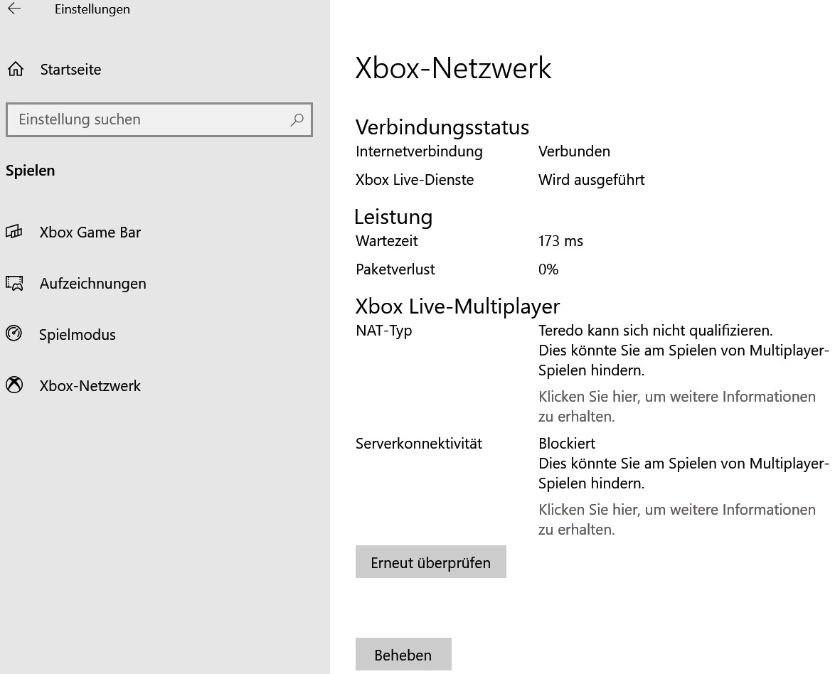

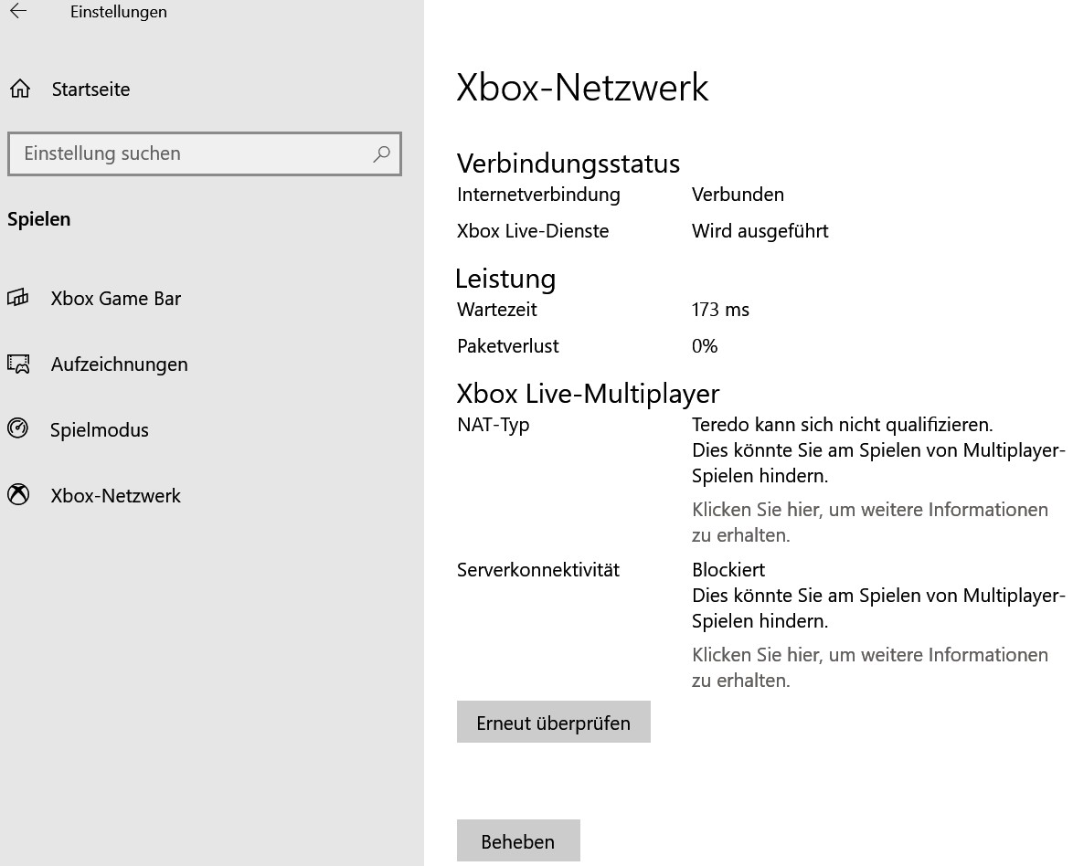

Die XBox Netzwerk Diagnose auf dem PC spuckt übrigens beim ersten Test bei mir immer folgendes aus:

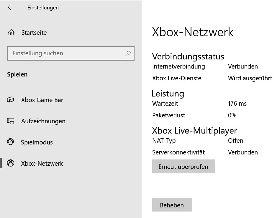

..und erst wenn ich dann den Test unmittelbar darauf ein 2. mal mache, sieht es dann auf einmal so aus:
(warte ich dann eine Weile / halbe bis 1-2 Stunden, schlägt der nächste Test übrigens wieder fehl)
..ich hatte nahezu sämtliche teredo config Varianten durchprobiert, diese hier ist aber eine der wenigen, mit denen der Test wenigstens beim 2. mal 'Erfolgreich' abgeschlossen wird,

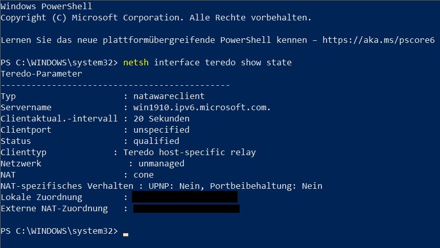

bzw der Start und das Online-Spiel in FH5 zumindest für kurze Zeit funktionieren - es bleibt aber alles laggy, und mir kommt vor dass ich deutlich weniger Mitspieler sehe bzw zugewiesen bekomme im freeroam als eigentlich möglich (evtl nur eben jene, die den gleichen Teredo/ipv4/6 status haben?) :
das sieht immer noch reichlich verkorkst aus, seit dem Wechsel von der UPC Connect Box auf die Fritz!Box 6660 Cable sieht es etwas anders aus, ist ein Leihmodem von Magenta.at, leider noch mit alter FW 7.24 , sehe keine Möglichkeit ein Update durchzuführen, und viele Einstellungsmöglichkeiten werden gar nicht erst angezeigt (den Teredo Filter hab ich aber gleich mal als erstes entfernt)
Versteh auch nicht warum man Teredo nicht einfach ganz ausschalten/deaktivieren kann (das geht),
um dann direkt die ipv6 Verbindung vom Router über den Provider zum MS Server zu nutzen (geht scheinbar nicht).. Und ich dacht - laut MS's Beschreibung - dass Teredo genau dafür wäre.. um ipv4-only clients die Verbindung zu MS/Xbox ipv6 Servern zu ermöglichen.. ? Was weiß ich, blick als Laie da nicht durch.
