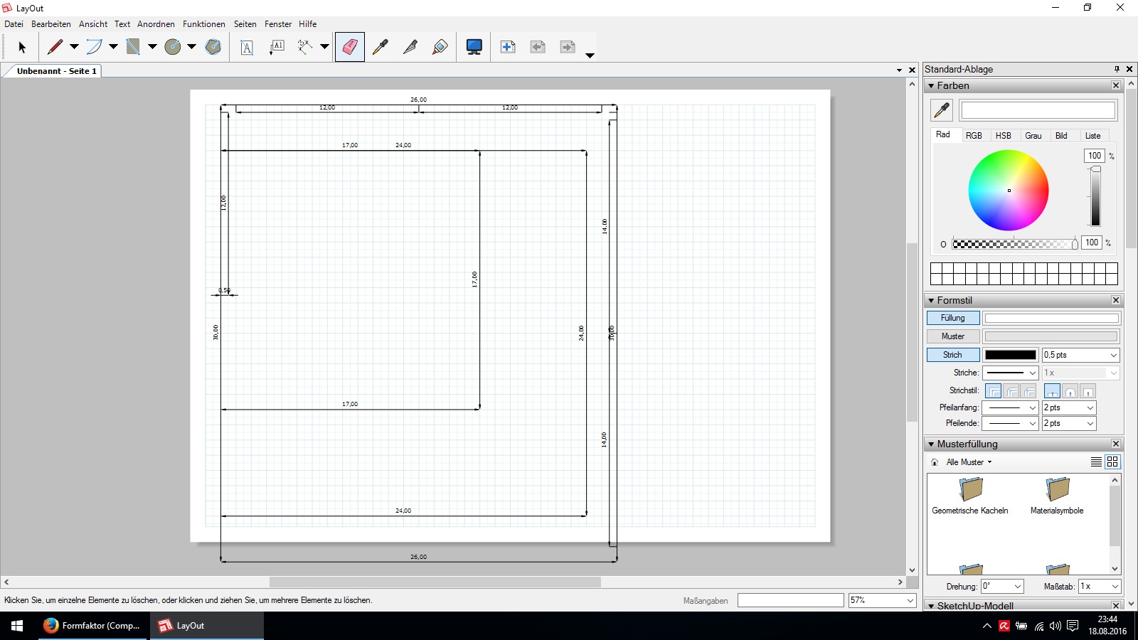

Ich plane mir ein Gehäuse ( Mini ITX ) zu bauen dabei brauche ich eure Hilfe, mir ist aufgefallen wenn ich das Gehäuse in die Länge auf 30 cm verlängere dann könnte ich ein utax mainboard verbauen und dann könnte ich oben 2x140 mm Lüfter verbauen. Meine frage an euch wie würdet ihr das machen? bei Mini ITX Gehäuse bleiben oder etwas länger machen damit man auch uatx verbauen kann? Somit mehr platz für längere Grafikkarten.
Einige fragen sich wo das Netzteil, Festplatten, Laufwerk platz haben? Die Komponenten sollten hinten auf der Rückseite verbaut werden. Das Netzteil soll dann Hochkantig stehen.
Oben Rechts auf der Rückseite soll ein Slimlaufwerk verbaut werden und darunter wenn von Platz vorhanden ist sollen dann zwei oder drei festplatten verbaut werden.
habe ich euch schon erwähnt das Gehäuse Planen das reine Kopfzerbrechen ist?
pijak schrieb:
... Meine frage an euch wie würdet ihr das machen? bei Mini ITX Gehäuse bleiben oder etwas länger machen damit man auch uatx verbauen kann? Somit mehr platz für längere Grafikkarten.
Das kommt doch ganz darauf an, was du später im Gehäuse unterbringen möchtest. Du schreibst leider nicht, welche Länge das Gehäuse erhalten sollte, wenn es nur Mini-ITX unterstützt.
Ich würde es an deiner Stelle davon abhängig machen, ob bzw.welche maximale Grafikkartenlänge du benötigst und ob dir ein Erweiterungssteckplatz auf dem Motherboard überhaupt genügt.
Nein, hattest du bisher noch nicht. ;-)
