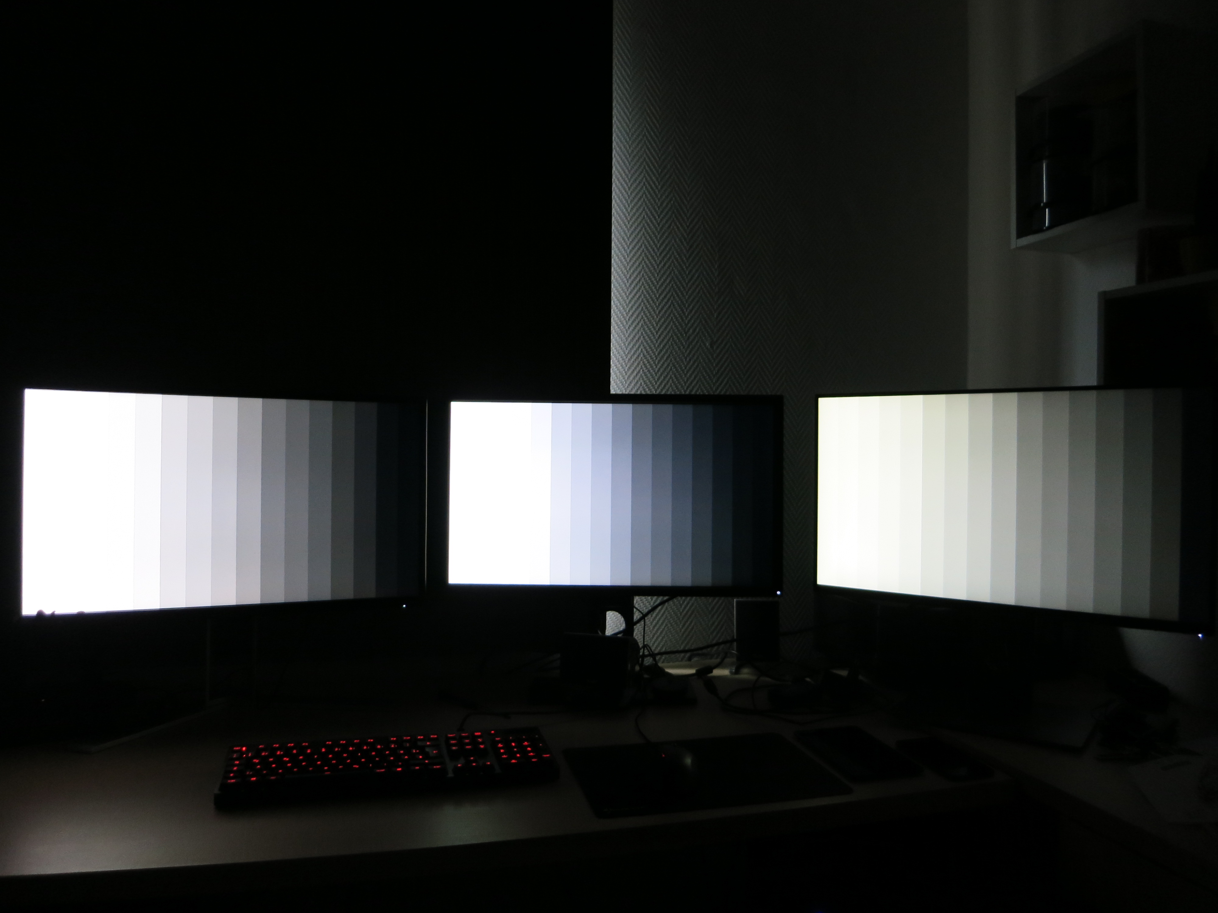

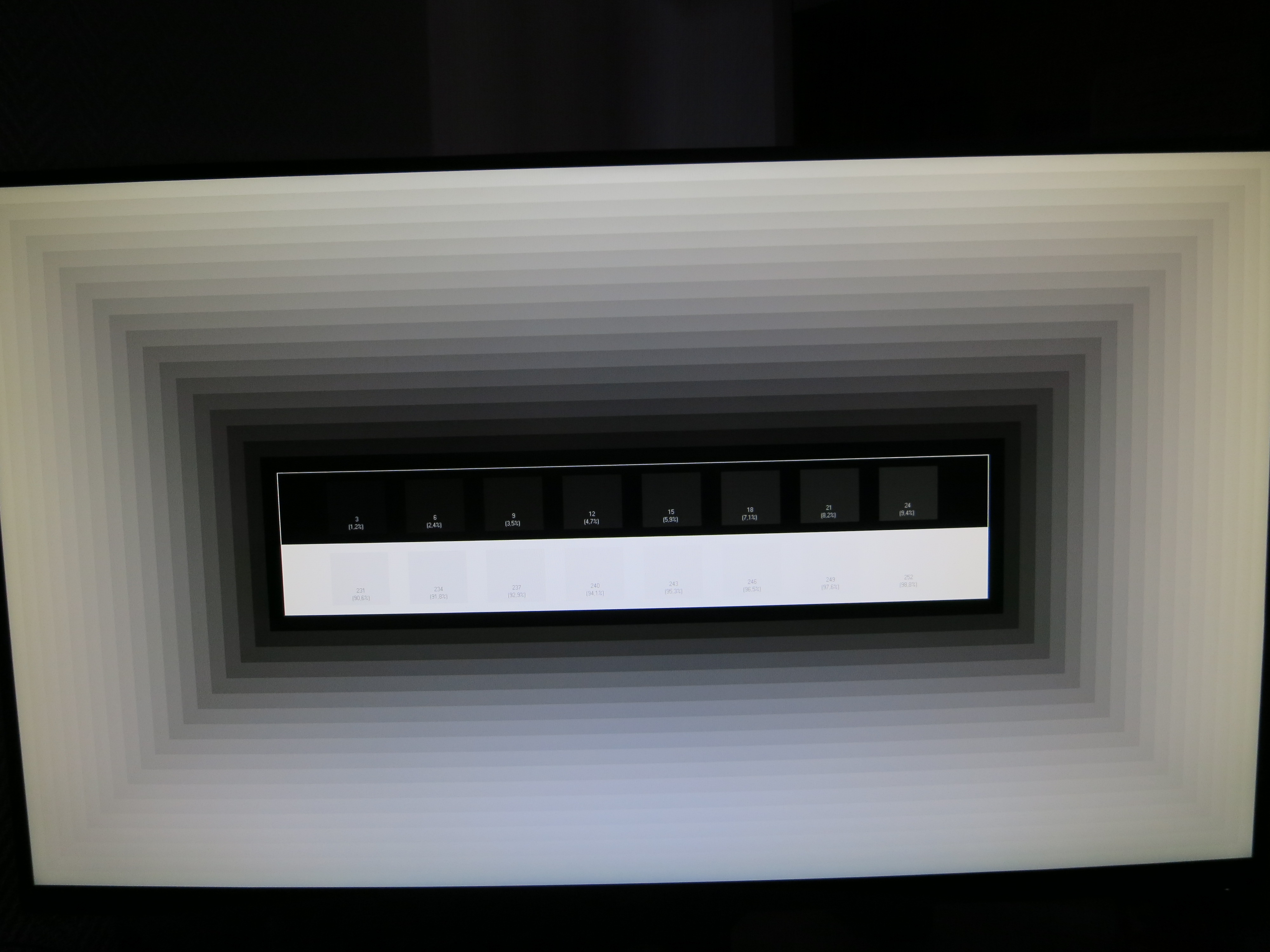

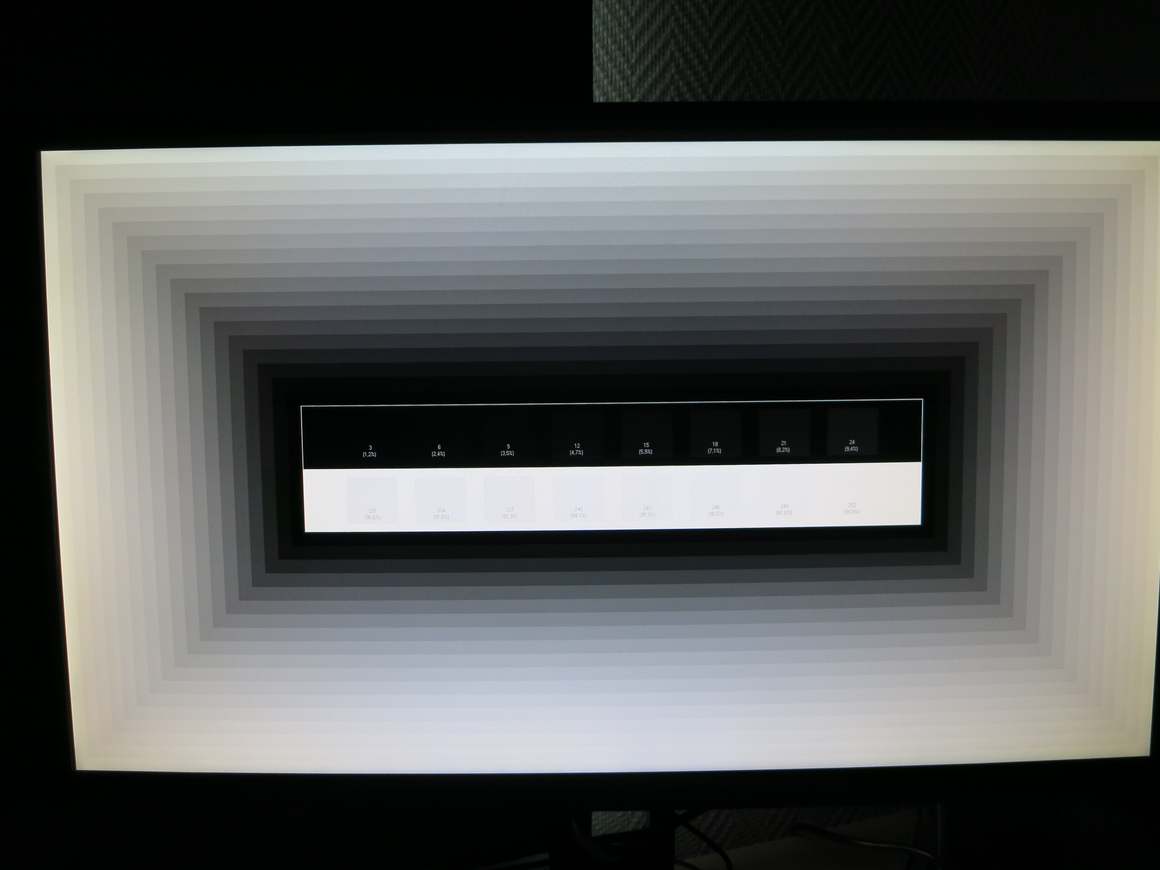

Für mich sehr überraschend, aber der BenQ bietet von den 3 Monitoren auch nach 2 Stunden Kalibrierarbeit (Angaben auf tftcentral, mit Windows-Tools, Eizo Monitortest, lagom.nl, im Crimson-Treiber) das beste Bild.
Sowohl die Weißwerte, als auch die Schwarzwerte sind für das Auge von mir und meiner Frau, die als neutrale Testperson herhalten musste (und nicht wusste, welcher Monitor welcher ist) gleichwertig oder sogar besser als die vom AOC mit IPS-Panel. Farben abseits von Schwarz und Weiß stellt der AOC mit seinem IPS-Panel ein wenig satter dar, es liegen aber wirklich nur Nuancen zwischen dem BenQ mit TN und dem AOC mit IPS.
UPDATE: Durch ein Verändern der Farbtemperatur beim AOC auf 7200K habe ich den Gelbstich bei Weiß- und Grautönen weitestgehend behoben bekommen. Nun gibt es nur noch marginale Unterschiede zwischen dem BenQ und dem AOC, die kaum wahrnehmbar sind. So richtig im Sinne des Erfinders kann das aber auch nicht sein...

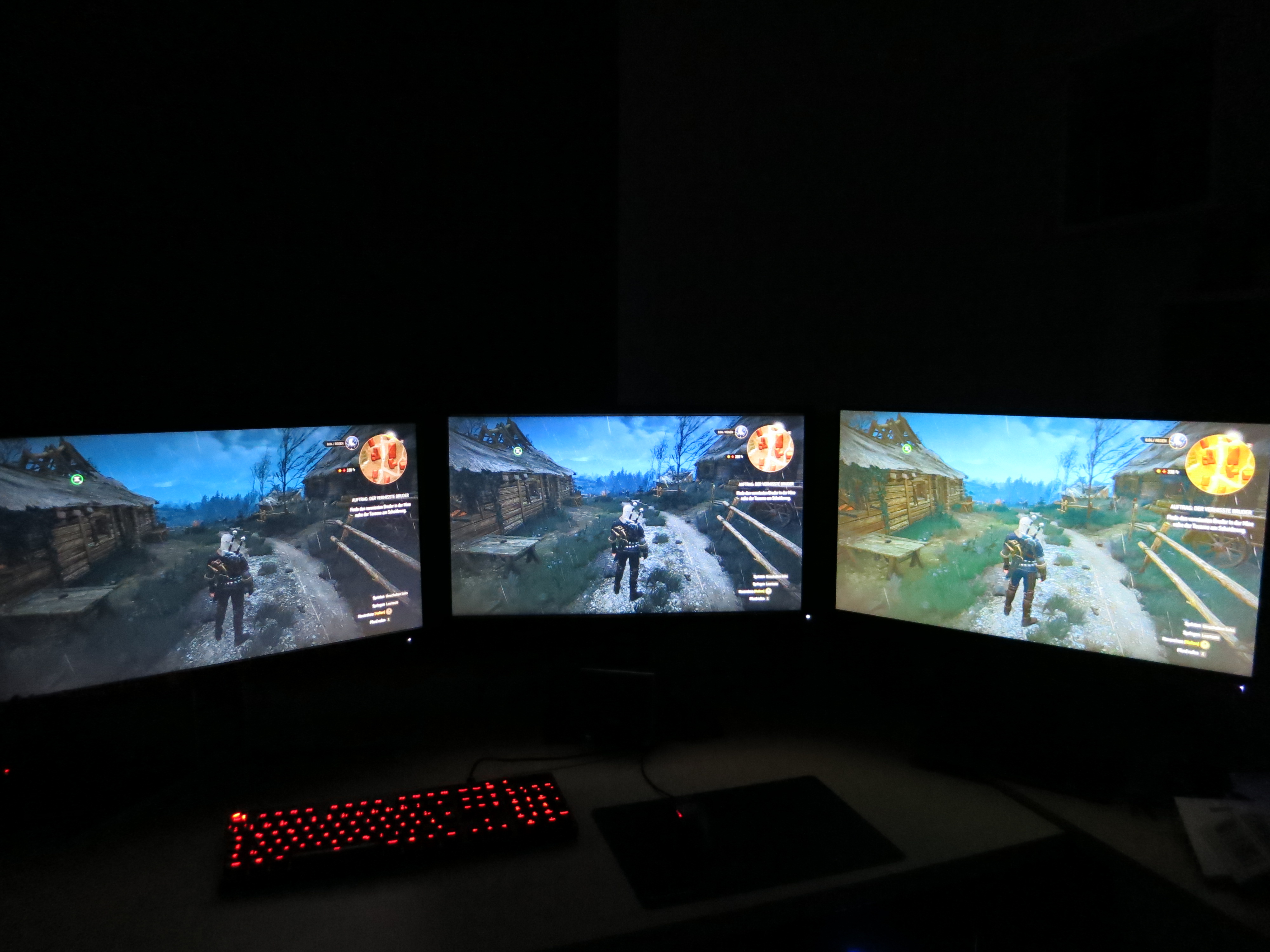

Hier mal ein Vergleichsbild (Witcher 3):
Links der AOC, mittig der BenQ und recht der Dell. Und nein, das beim Dell liegt nicht am Blickwinkel, das ist wirklich so.

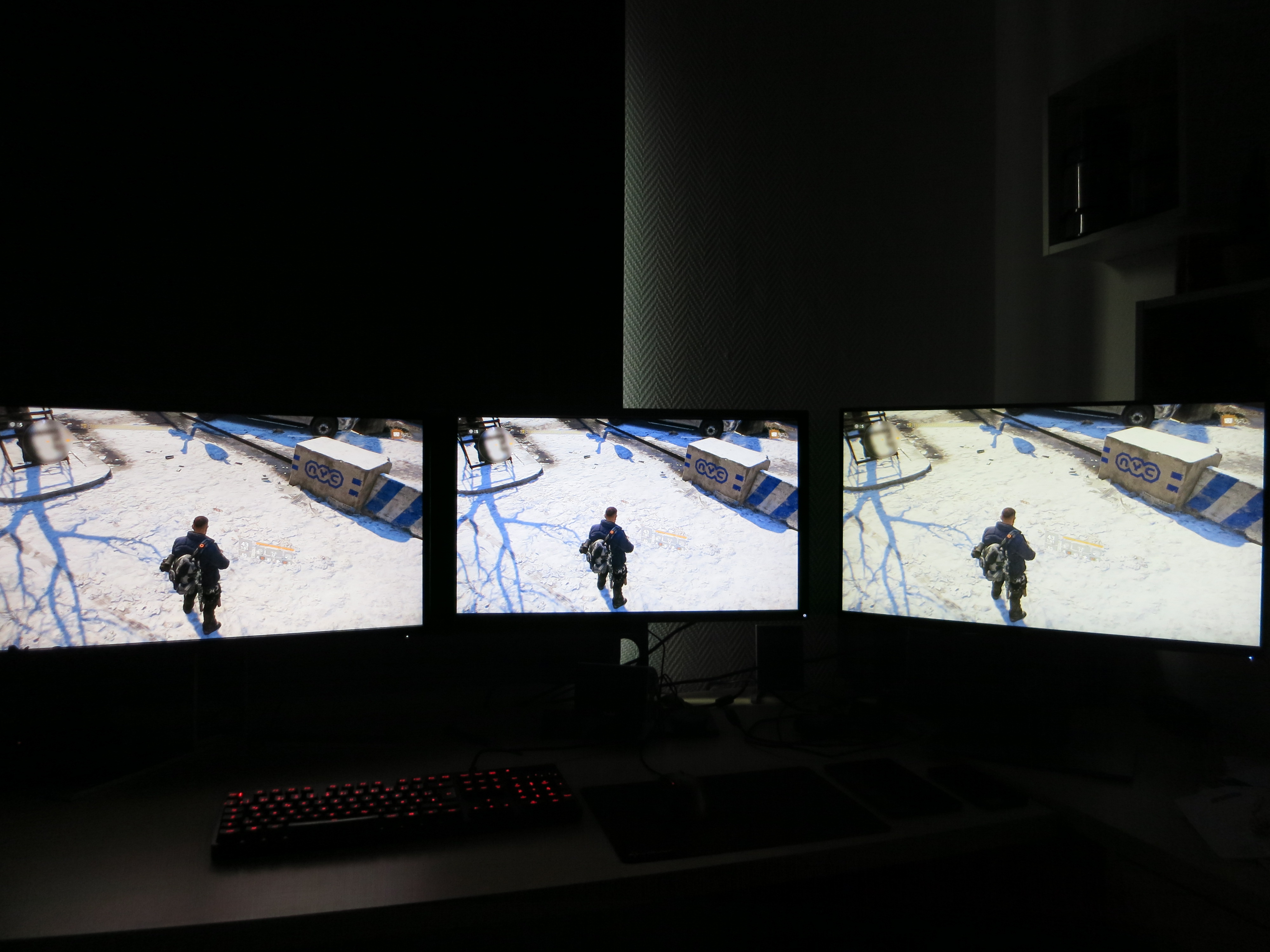

Update: Weitere Tests mit The Division, achtet mal auf den Gelbstich beim Schnee beim AOC und beim Dell.
Das Problem dürfte hier vor allem sein, dass die ICC-Profile soweit ich das verstanden habe nur in Windows funktionieren. In Spielen müsste man das Gamma immer neu einstellen. Das finde ich aber ehrlich gesagt äußerst nervig und das spricht ganz klar gegen den Dell S2716DG.

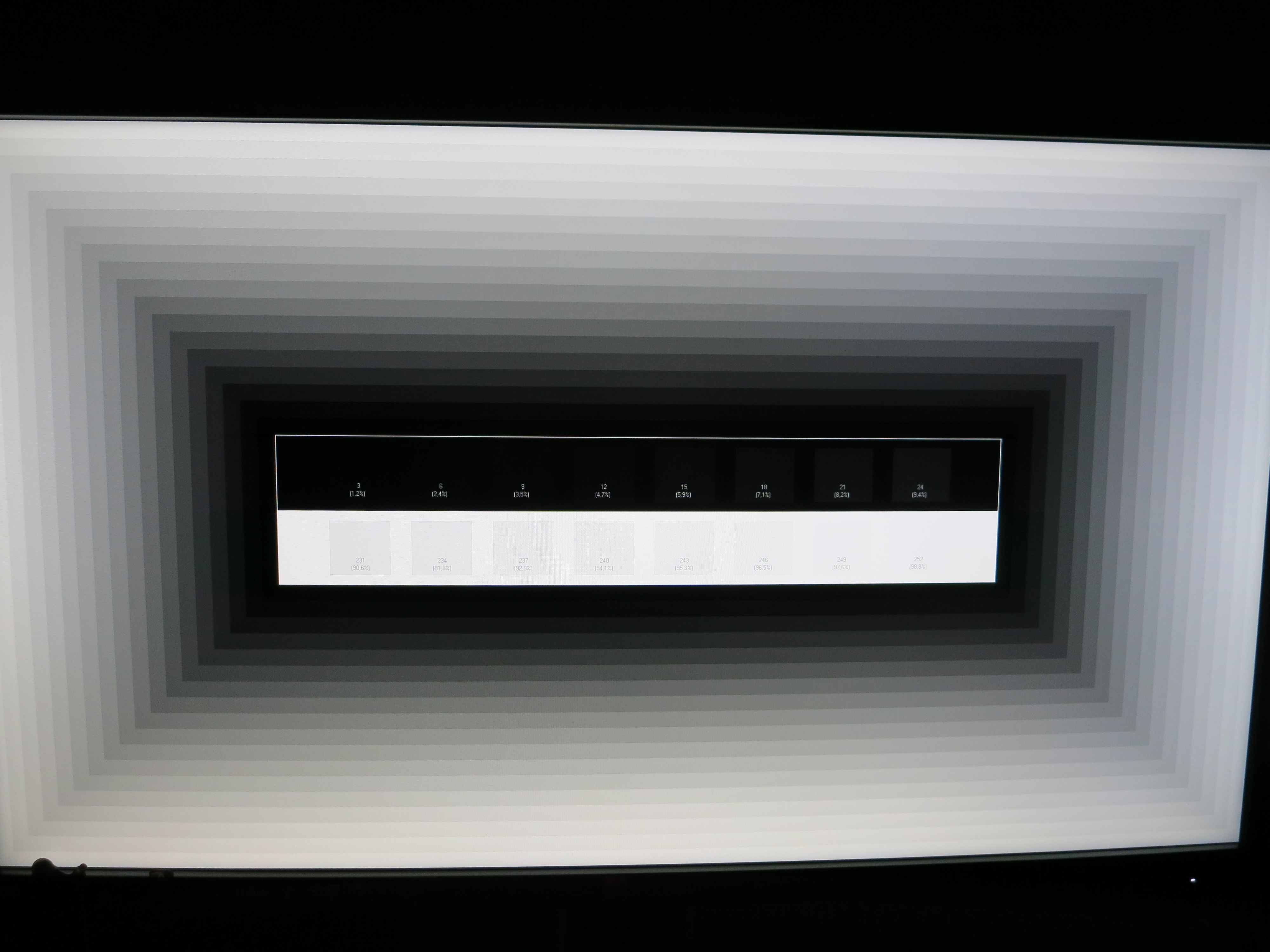

Bezüglich des Kontrasts sind der AOC und der Dell dem BenQ leicht überlegen, im Eizo-Monitortest schaffen diese auch bei den sehr dunklen und den sehr hellen Grautönen eine Differenzierung vom Hintergrund. Das bekommt der BenQ so nicht hin, die ersten beiden und die letzten beiden Quadrate verschwimmen mit dem Hintergrund (Bilder folgen). Der Unterschied ist aber nicht katastrophal und sollte im Spielbetrieb kaum auffallen.

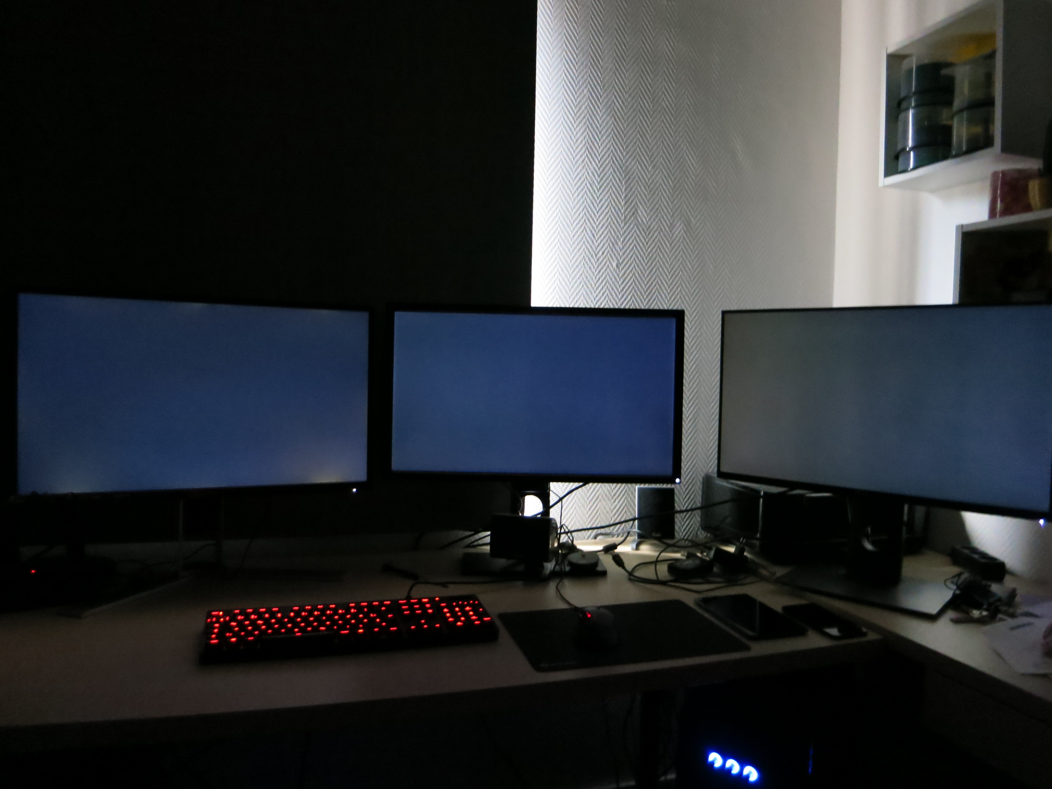

Backlight Bleeding (BLB):
Der AOC leidet wie wohl so ziemlich jeder IPS-Monitor an erhöhtem Backlight Bleeding. In der unteren rechten Ecke wird dies sehr deutlich und das fällt in dunklen Szenen unangenehm auf. Im "normalen" Spielbetrieb ist es allerdings nicht so stark zu bemerken. Der Blickwinkel ist zwar etwas besser als bei den beiden TNs, aber ganz ehrlich: So viel besser auch nicht. Schaut man aus einem schrägeren Winkel auf das Display, sieht man das BLB wesentlich(!) stärker. Wieso das immer als supertolles Argument für IPS herangezogen wird, ist mir völlig schleierhaft.
Beim BenQ und beim Dell ist das TN-tyisch nur sehr marginal zu sehen. Auf dem Foto kommt das aufgrund der langen Belichtungszeit krasser rüber, als es in Wirklichkeit ist, aber ich finde es wird deutlich, dass der BenQ die insgesamt homogenere Ausleuchtung besitzt.
